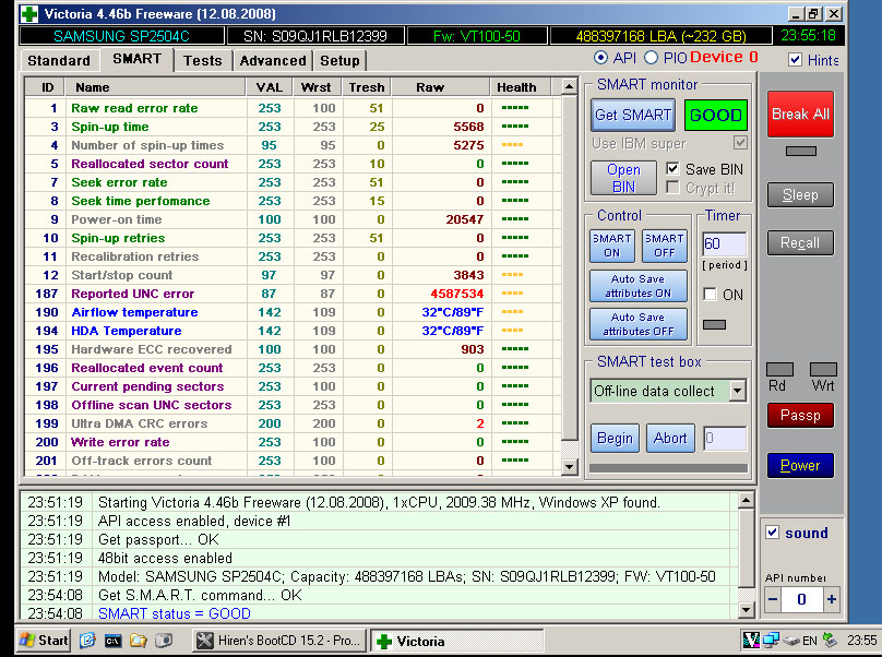

    Crystal Disk Info nie zwraca żadnego wyniku więc wrzucam z Victoria, mam nadzieję, że też się nadaje.
    Reset CMOS na Asusie, BSOD 0x7E i 0x7F po uruchomieniu systemu Reset CMOS na Asusie, BSOD 0x7E i 0x7F po uruchomieniu systemu

    Odnośnie S.M.A.R.T-u HDD:
    Atrybut ID 187 ( BB )
    Reported UNC Error
    Ilość błędów, które nie mogą być odzyskane przy użyciu sprzętu technologii korekcji sprzętowej ECC .
    Krytyczny: Nie (Im niższa wartość tym lepiej)
    Są także wskazania iż występują/występowały problemy z taśmą połączeniową dysku.

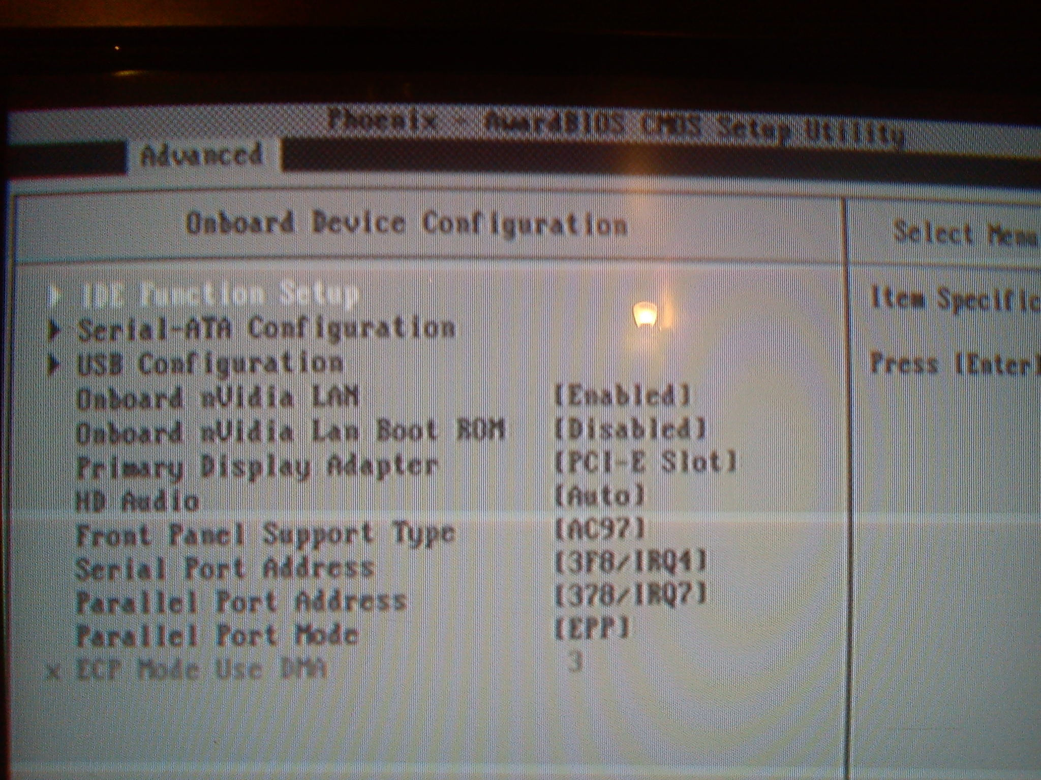

    Wrzucam zdjęcia BIOSu z ustawieniami, o których mówiłeś. Przepraszam za jakość, ale aktualnie mam dostępny tylko stary monitor CRT...
    Reset CMOS na Asusie, BSOD 0x7E i 0x7F po uruchomieniu systemu Reset CMOS na Asusie, BSOD 0x7E i 0x7F po uruchomieniu systemu Reset CMOS na Asusie, BSOD 0x7E i 0x7F po uruchomieniu systemu Reset CMOS na Asusie, BSOD 0x7E i 0x7F po uruchomieniu systemu Reset CMOS na Asusie, BSOD 0x7E i 0x7F po uruchomieniu systemu Reset CMOS na Asusie, BSOD 0x7E i 0x7F po uruchomieniu systemu Reset CMOS na Asusie, BSOD 0x7E i 0x7F po uruchomieniu systemu Reset CMOS na Asusie, BSOD 0x7E i 0x7F po uruchomieniu systemu Reset CMOS na Asusie, BSOD 0x7E i 0x7F po uruchomieniu systemu Reset CMOS na Asusie, BSOD 0x7E i 0x7F po uruchomieniu systemu

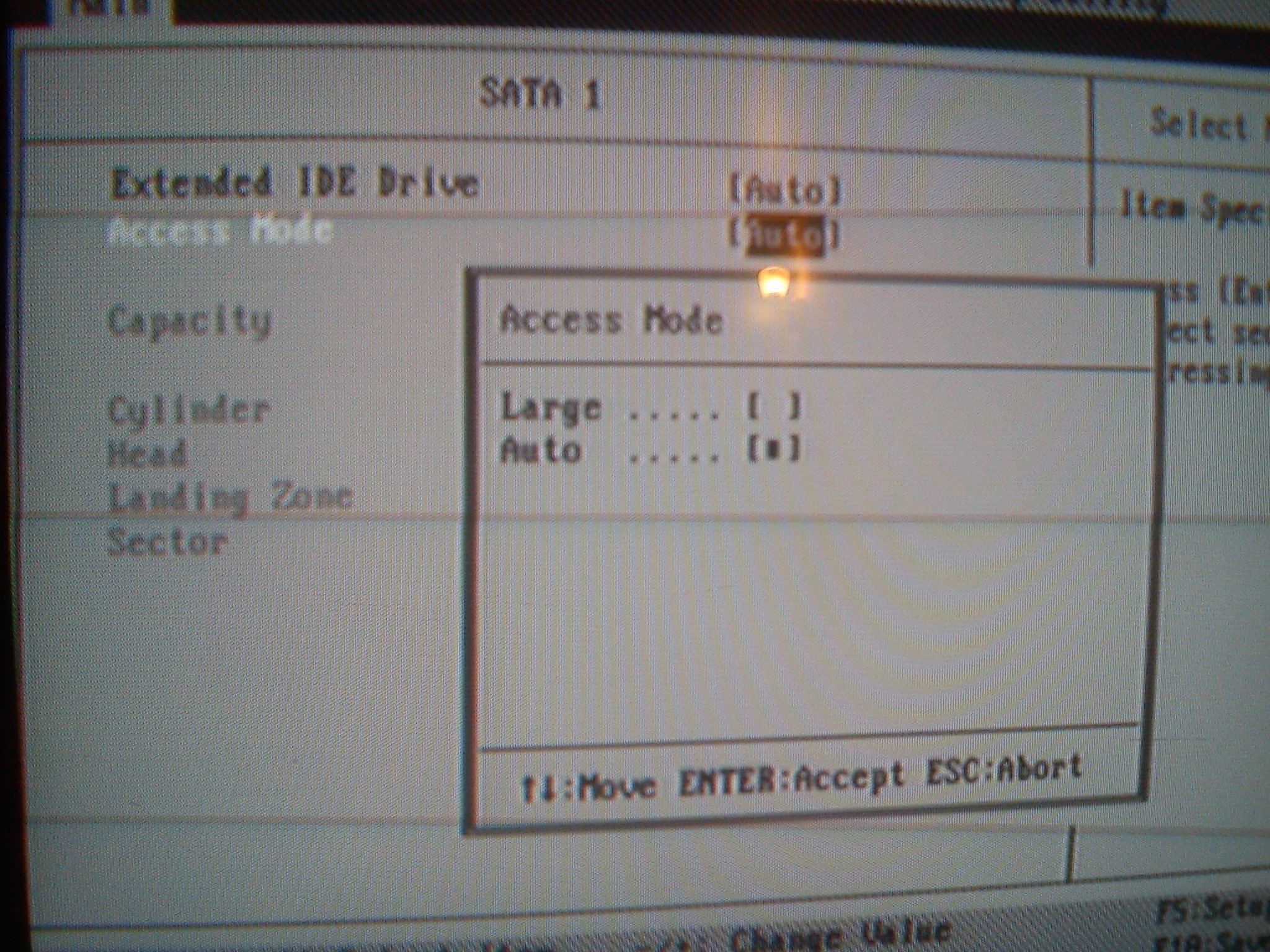

    Na forum anglojęzycznym napisano także, że ewidentnie problem jest z kontrolerem SATA. Musisz zmienić tryb pracy kontrolera.
    Powiedz, dlaczego masz dysk podpięty do 3 kontrolera, a nie do 1? Może to nie ma znaczenia, ale może...
    Nagrywarkę ATA też zmień na Master.
    Te dwie uwagi to tak przy okazji.

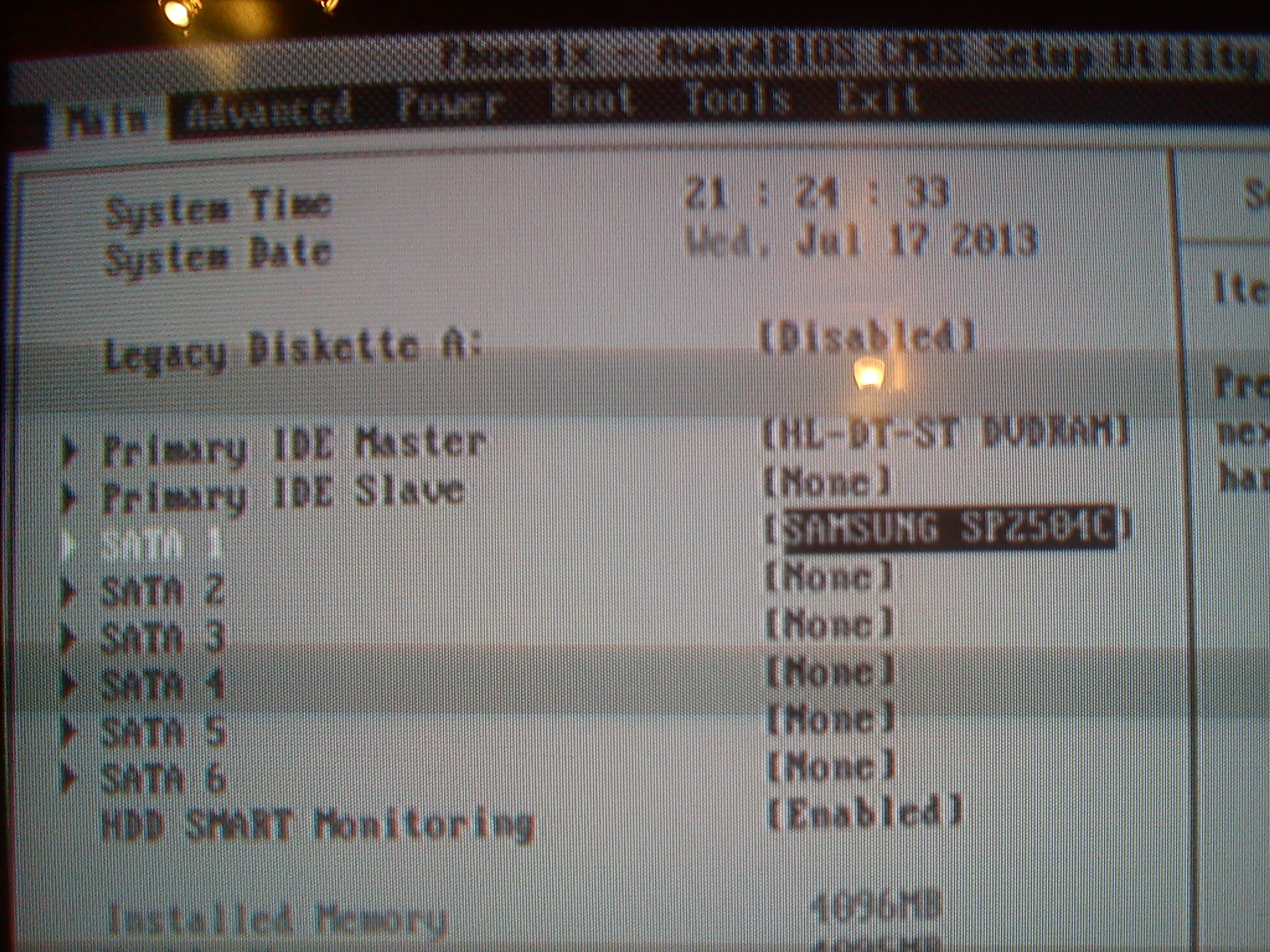

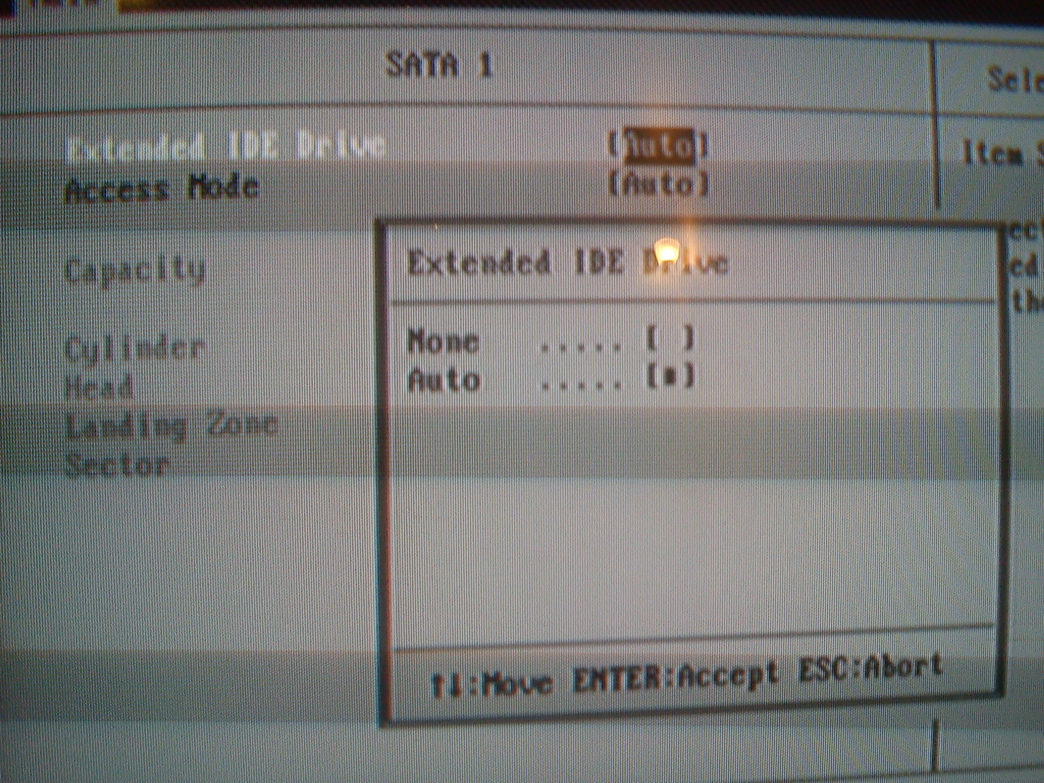

    Na początku dysk był podpięty jako SATA 1, ale potem testowałem każde gniazdo po kolei i zostało na 3. Przepiąłem z powrotem na 1 i dałem DVD na Master.

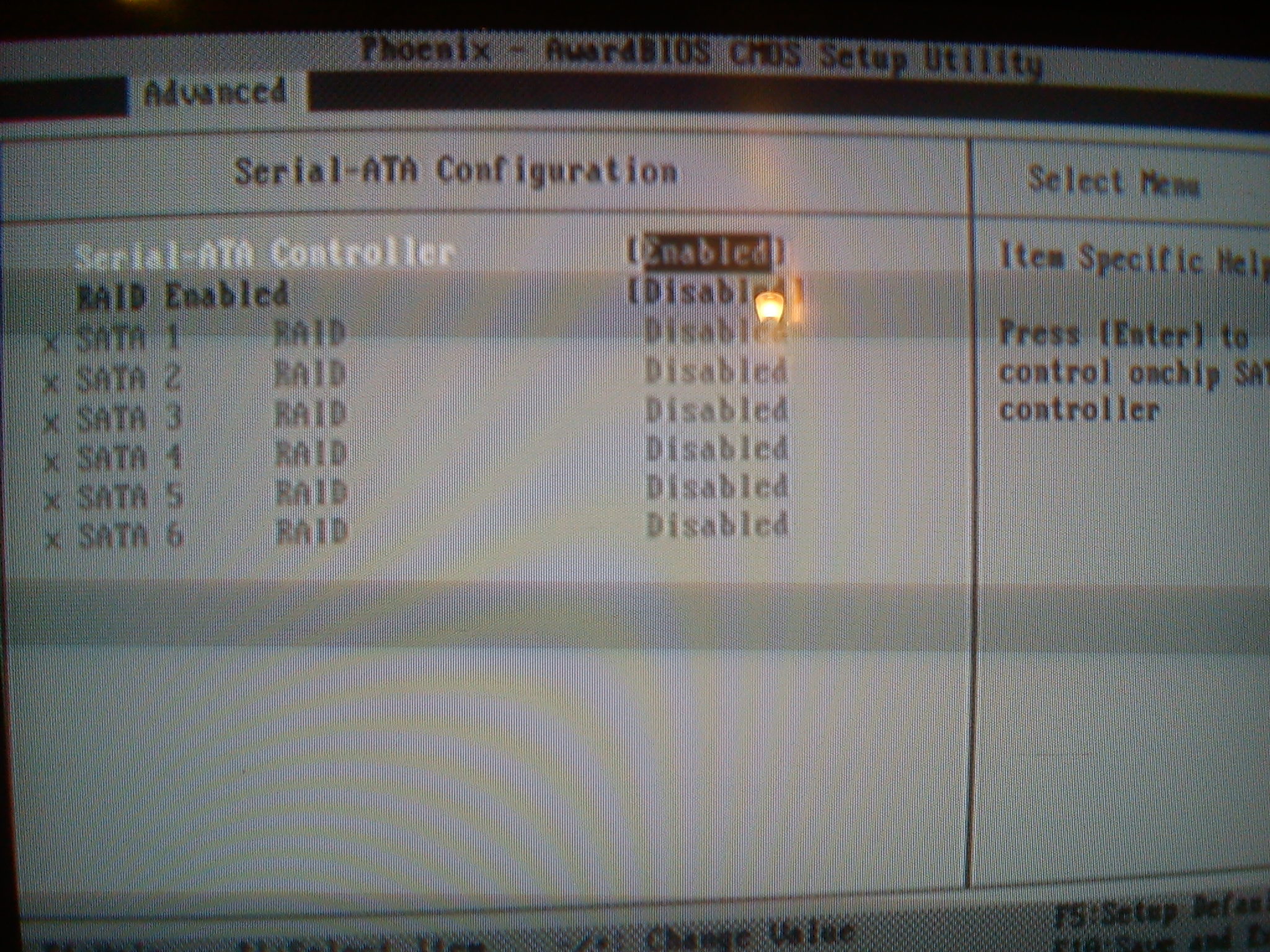

    Właśnie też czytałem o kontrolerze pracy dysku i co ciekawe jak startuje instalację Windowsa z wiersza poleceń, to zacina się ona na pliku disk.sys, ale siedząc nad BIOSem przez kilka dni nigdzie nie znalazłem opcji, gdzie mógłbym to zmienić. Ogólnie mam wrażenie, że ten BIOS jest strasznie wykastrowany, jeżeli chodzi o opcje, które można zmieniać.
    W zakładce Advanced, w Serial-ATA Controller mogę dać tylko Enabled/Disabled...
    Jeżeli chodzi o okno Main i SATA to mam tak:

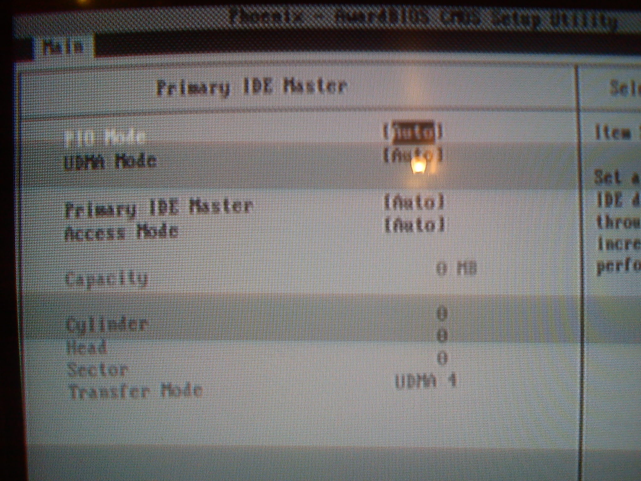

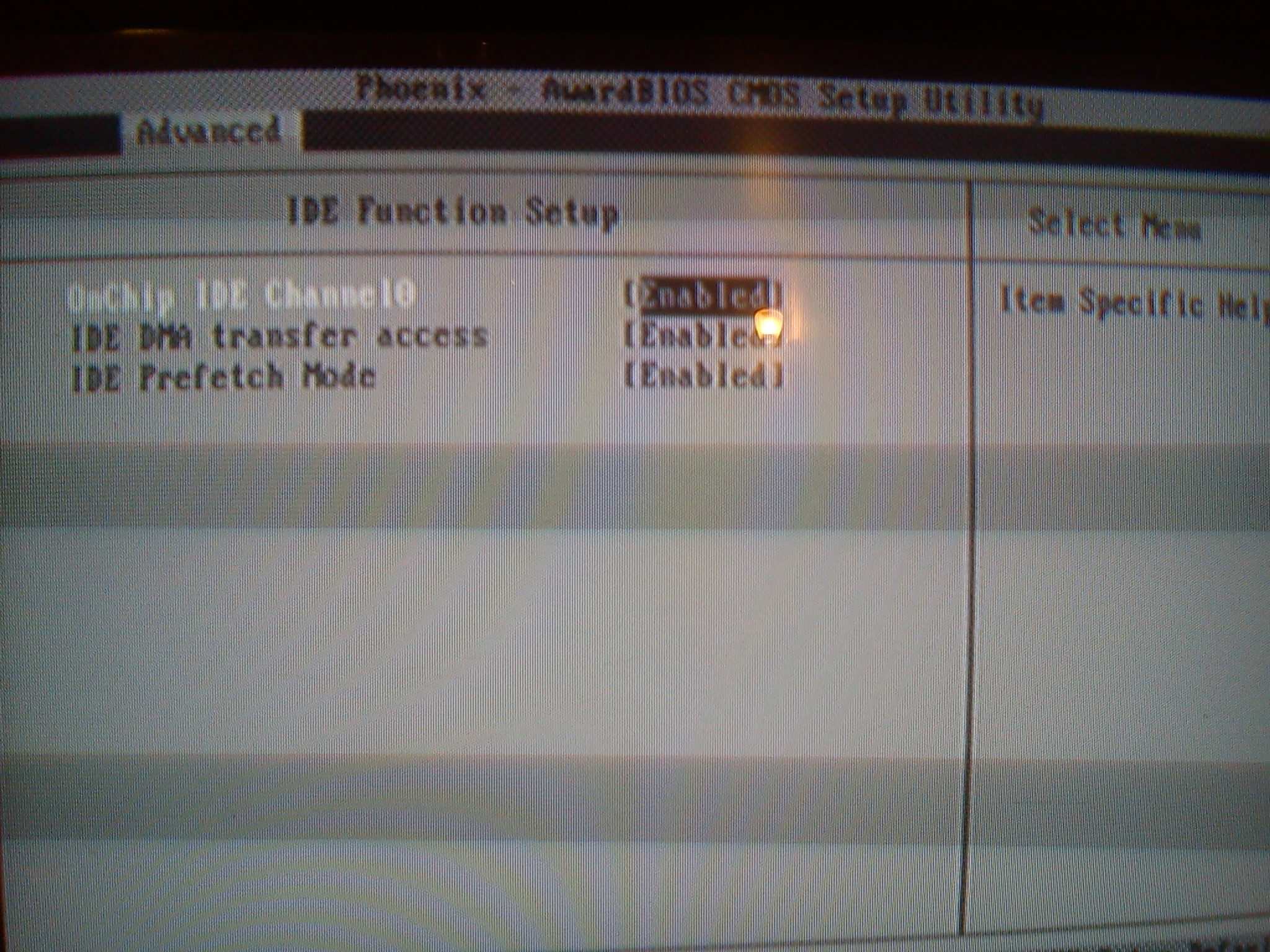

    A jeżeli chodzi o zakładkę Advanced i opcje IDE to mogę tylko to zmienić:

    Jeśli zmiana BIOS na 1703 nie rozwiąże problemu, to można zweryfikować, czy to HDD czy też płyta główna, próbując zainstalować system na innym HDD.
