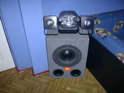

    sider
    Posty: 12
    Tak jak mówiłem zamieszczam swoje skromne zaplecze,oczywiście to poza tunerem kolumnami i kompem :).Chciałbym teraz cos innego niż Flower,a zastanawiam się juz od dłuższego czasu nad wytwornicą,ale chyba kupie nową bo jak zwykle z opisów nic niewiem jak to zrobic.

    Ocena: 62
    No maszyna do dymu to fajna sprawa najprosciej kupic mozna tama mala na allegro za okolo 100zł z grzalka ok 400W co na male imprezki i do domu jest w sam raz wydajnosc w okolicy 40m3/min jest to spooro.
    Mozesz do calosci dorzucic kule lustrzana tez daje fajny efekt i UV

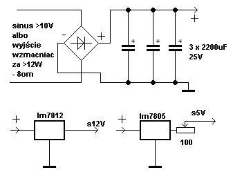

    Ja bawiłem się w coś takiego...
    • Laser dyskotekowy. Jak można coś takiego zrobić? ks1.jpg (12.72 KB) Musisz być zalogowany, aby pobrać ten załącznik.
    • Laser dyskotekowy. Jak można coś takiego zrobić? ks2.jpg (9 KB) Musisz być zalogowany, aby pobrać ten załącznik.
    czy możez mi to jaśniej wytłumaczyć??Nie jestem elektronikiem i nie mam pojęcia co te schematy przedstawiają.Co sądzićie o tych wytwornicach Eurolite z Allegro za 140 zł??

    Posty: 12
    Niech mi ktoś powie co te rysunki przedstawiają
