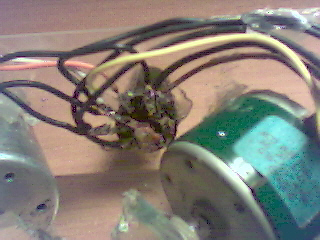

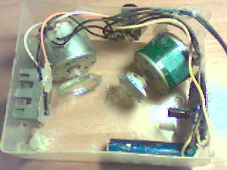

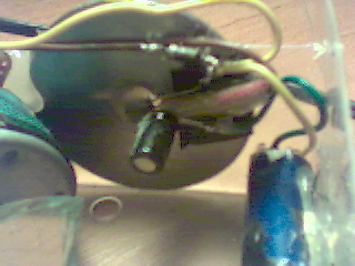

    przedstawiam Wam moj "projektor laserowy" wykonany z 2 silniczkow, laserka ze sklepu bezclowego, pudelka po patyczkach kosmetycznych i paru innych elementow elektronicznych.
    Obudowa moze i nie jest zbyt ladna ale nie o to tu chodzi. Wszystkie kable laczone sa przy potencjometrze. Laserek zasilany jest ze stabilizatora LM 78L05 i szeregowo za nim jest wpieta dioda prostownicz do obnizenia napiacia do okolo 4,5V (takim jest zasilany laser)
    Silnik 1 nie posiada regulacji obrotow (jest podlaczony prost do zasilacza)
    Silnik 2 posiada regulacje obrotow (do zmieniania figur) na stabilaztorze LM317.
    Silniczki mialem,
    Lusterka tez,
    Stabilizatory - 1,40 2 szt,
    Laserek - 5 zl,
    Pudelka mialem,
    Potencjometr mialem.
    Zasilam to zasilaczem 12V/500mA.

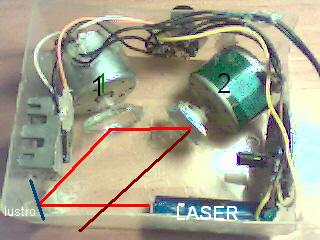

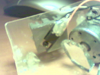

    Ustawienie lusterek:
    Lusterko 1 musi byc ustawione pod minimalny katem aby odbicie zmiescilo sie w lusterku 2. Od kata lusterka 2 zalezy wielkosc figury.

    dowodca_armii napisał:
    ROBIN69 - masz racje ale da sie to tylko zrobic dzieki mruganiu laserka (co moze powadzic do jego zuzycia)
    Kolego meteorolog nigdzie nie napisalem ze jest to "moj projekt" :( tylko ze jest to moj projektor :D
    A pomysl zaczerpnelem stad: https://www.elektroda.pl/rtvforum/topic754037.html
    Jestem autorem tego tematu co podał w linku powyżej kolega dowódca_armii. Cieszę się że komuś spodobał się pomysł mojego "skanera". Nie podoba mi się tylko w twoim wykonaniu to że układ optyczny jest tak ustawiony że promień z lasera odbija się od 3 luster. Wiązka ta po odbiciu od kolejnego lustra troszkę słabnie przy tym laserku. Proponuję spróbować zrobić barierę optyczną przy wykorzystaniu kilku luster. Zobaczysz o co mi chodzi. Napisz tylko przy jakiej odległości od ściany masz figury około 1 metra wysokości...
    Pozdrawiam Duch__

    3 lusterko musialem dac bo laserek nie zmeiscilby sie na dlugosci obudowy i silnika. Wiazke widac do 1M (tez sie dziwilem czemu tak kiepsko) Bede musial to przerobic bo silniki pobieraja za duzo pradu i laserek lekko przygasa.

    Witam chyba nie przyglądałeś się za bardzo jak ja poustawiałem silniki wraz z laserem w obudowie. Jak byś troszkę pomyślał to naprawdę nie musiał byś stosować tego dodatkowego lustra. Zabacz jak ja to rozwiązałem, nawet promień mi idzie prostopadle w stosunku do obudowy, a nie jakoś pod kontem. Moim zdaniem do poprawy.
    Twoje rozwiązanie:
    Efekt laserowy po raz drugi.
    Moje rozwiązanie:
    I jeszcze jedno ale.... zrobiłeś wogóle w tej swojej obudowie otwór na promień wychodzący z twojego urządzenia bo coś go tam nie widze...
    Pozdrawiam Duch__
