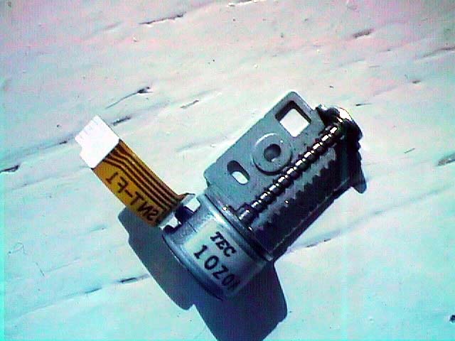

    Ja mam takie pytanie! Czy ktos posiada schemat oryginalnego zasilacza do popelscan'a...??? Lub wzor plytki PCB do samego DAC'a...??
    Acha... jeszcze jedno: jakie najlepiej silnilniczki krokowe uzyc...?? Unipolarne czy Bipolarne...?? Bipolarne ponoc maja wiekszy moment obrotowy i wiekszy krok chyba...
    Czy nadawalo by sie do tych celow cos takiego, co przedstawione ponizej...?? Jest to silniczek ze stacji dyskietek. Napiecie 5VDC impedancja 16.5 Ohm
    zasilacz do poelscana to normalny zasilacz +5 +12 i reguloway na lm317 uzywjąc defaultowych schematów do lm7805 lm7812 i lm317 zrobisz ten zasilacz
    rób na uniwerslanej, to zaledwie trzy sclalaki
    nie ma znaczenia czy unipolarne i bipolarne, moment tez nie jest ważny, w końcu lusterko wazy 0,nic wazny jest kąt pracy od 15 stopni w górę
    ja uzywałem taki : http://www.wobit.com.pl/download/pdf/silniki/25by.pdf
    Czy nadawalo by się do tych celow cos takiego, co przedstawione ponizej...?? Jest to silniczek ze stacji dyskietek. Napiecie 5VDC impedancja 16.5 Ohm
    zupełnie się nie nadaje, łozyskowanie tego silnika opiera się na końcach konstrukcji aluminiowej, jest wolny i nie spełni swojego zadania

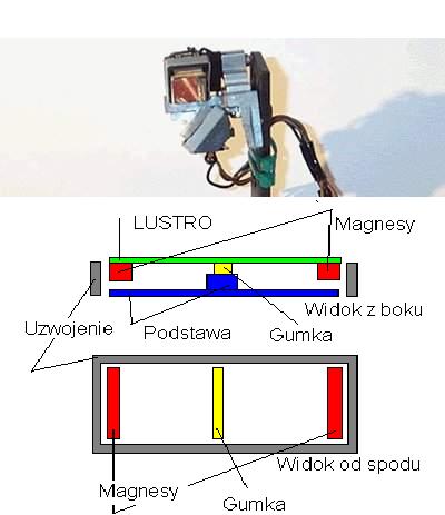

    Pomógł: 2
    Amoze cos takiego. Co prawda jest ten skaner fabryczny ale b.prosty do zrobienia. Pracuje on w zakresie 1,5 do 5V. Wielkosc lustra 1,5/2,5cm.
    • Projektor laserowy DIY – modyfikacje: minigłośnik do odchyleń, lekkie lustro, silnik x-y-scanner2.jpg (26.27 KB) Musisz być zalogowany, aby pobrać ten załącznik.
    Jak możesz to zrób jeszcze kilka fotek. Podaj orientacyjne wymiary elementów i opór cewek. Są to istotne informacje. Można by to zbudować i sprawdzić jak to chodzi.
