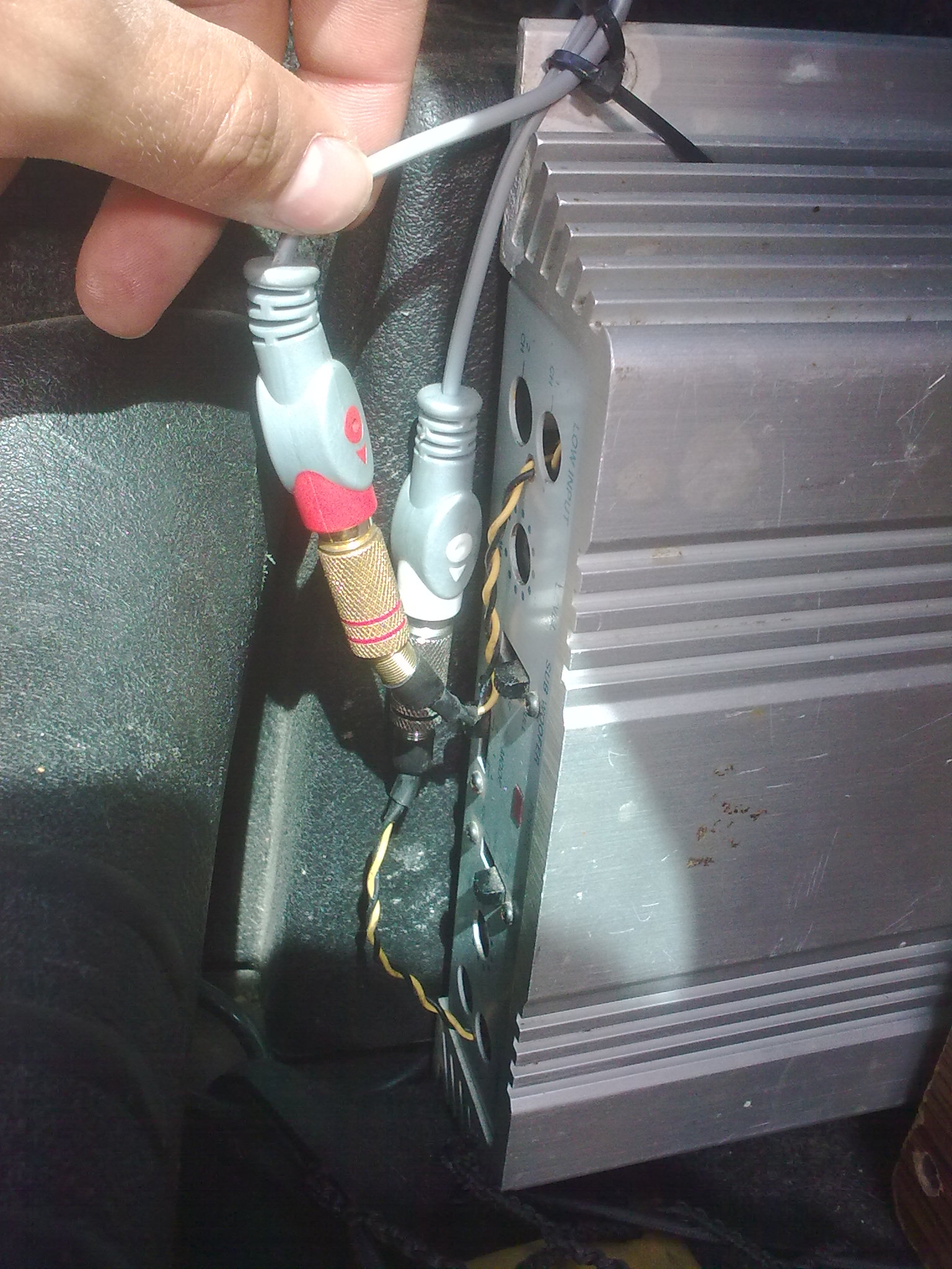

    sfrog
    Posty: 16
    Szum z CD usunięty, przyczyna bliżej nieokreślona. Wina na pewno po stronie radia, ale jednocześnie dokonano kilka zmian i nie wiadomo która pomogła. Najbardziej prawdopodobny był słaby lut na masie jednego z RCA.

  • #9 12559898
    qstosz
    Posty: 3989
    Pomógł: 186
    Ocena: 249
    Co za tandeta.
    Wstyszil bym sie tu wklejac takie fotki.

    Robson132 co do Twojego gwizdu to Ty na bank miałeś brak masy na RCA i przylutowanie kawałków przewodów z gniazdami RCA uzdrowiło sytuację ... śmiem twierdzić , że jakbyś zamiast tych kabli tylko poprawił luty gniazd RCA na płycie gwizd też by zniknął ;)
  • #12 12559968
    robson132
    Posty: 636
    Pomógł: 13
    Ocena: 130
    Kupiłem go z wejściami RCA DIY (gniazda były przkrecone do kawałków laminatów i przewodami połączene z PCB) kilka razy musiałem rozkręcać wzmacniacz i poprawwiać luty, lecz problem powracał,możliwe też że gniazda były za luźne. W końcu straciłem cierpliwość zrobiłem to w "tandetny sposób" teraz mam spokój.

    No właśnie... Podmieniłem tymczasowo magnata na coś innego i gwizdy zniknęły. Czyli winowajca jest określony, tylko wzmak nie do końca jest mój i wolałbym go nie przerabiać tak drastycznie :) Przelutuję RCA, jak nie pomoże to zacznę szukać nowego wzmaka.
    Dzięki wszystkim za pomoc. Temat chyba można zamknąć.
