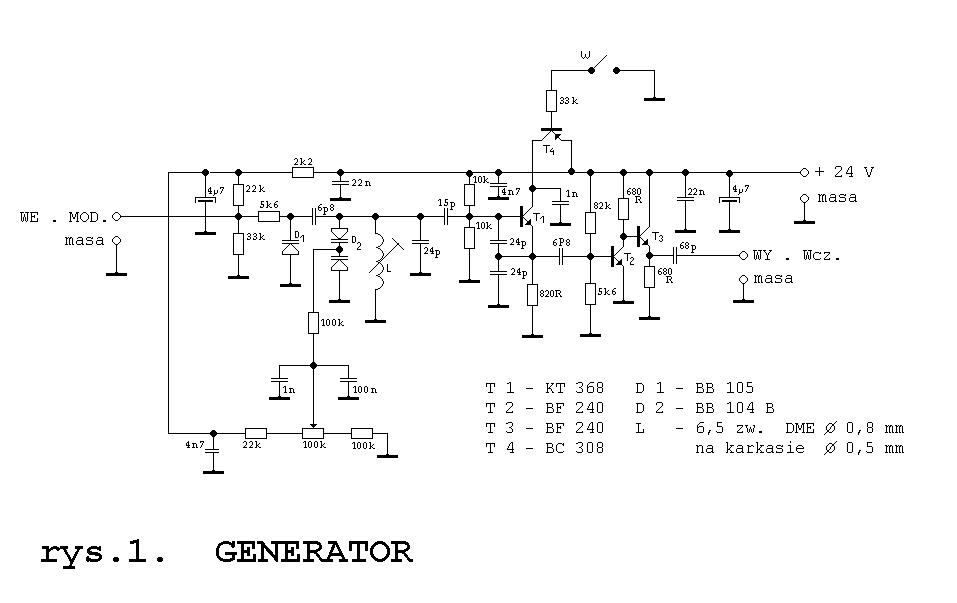

  • #7 132114
    yaurent
    Posty: 693
    Pomógł: 9
    Ocena: 56
    Najlepiej zacznij od czegoś takiego jak w załączniku -jest to generator Seilera z 2 stopniowym separatorem. Dla uproszczenia konstrukcji można pominąć cały układ przestrajania na D2 i zastosować mały trymer lub przestrajać rdzeniem cewki. UWAGA ! Na schemacie trzeba poprawić napięcie zasilające układ z 24V na 12V ! -cała reszta jest dobra. Jest to bardzo dobrze działający układ o odpowiedniej separacji wyjścia od generatora ,oraz dobrej stabilności i modulacji o dużej dynamice. Po dodaniu na wyjście w szereg cewki -można dołączyć antenę teleskopową i mamy gotowego "ręczniaka". Zasilanie +12Volt należy wykonać na stabilizatorze 78L12. Tranzystor T4 pracuje w układzie klucza podającego napięcie na generator i dzięki takiemu rozwiązaniu częstotliwość mniej napływa przy włączeniu w tryb nadawania. Stopnie mocy można odpatrzeć ze schematu jaki proponował :arrow: jozefg -dla tego zakresu częstotliwości i mocy -praktycznie różnią się tylko zastosowanymi tranzystorami w poszczególnych stopniach.

  • #9 5194833
    kocur87
    Posty: 12
    Ocena: 4
    Generator w tej wersji nie nadaje się na górny UKF co trzeba zrobić napisałem w wątku https://www.elektroda.pl/rtvforum//viewtopic.php?t=18927.
    jeśli chodzi o nadajnik z tematu to dla mnie jest to okrojona veronika i nadaje się tylko do eksperymentów nic więcej.
