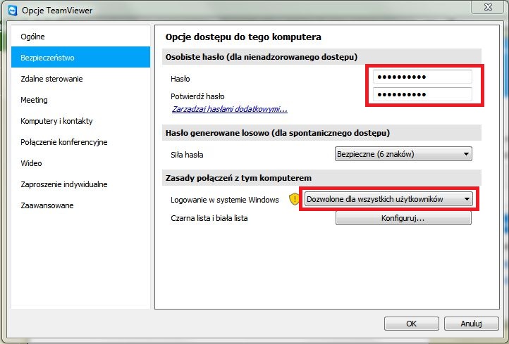

    Witam chciałem poprosić o zrzuty ekranów albo wyjaśnienie jak to zrobić w nowej wersji 8 po polsku. Jeśli w tej wersji także da się bez potwierdzenia. Proszę także o instrukcje na którym kompie muszę ustawić jakie opcję. Pozdrawiam z góry dziekuje

    Podczas instalacji jest opcja "zainstaluj aby zdalnie sterować tym komputerem". Instalator powinien poprowadzić Cię dalej,

    Przez instalator przechodzę cały ale tam nie znajduje odpowiedzi na pytanie po instalacji rzekomo jest taka możliwość ale na którym kompie to robić i gdzie konkretnie.

    @ivan4 chodzi mi o pierwszy ekran w którym wybierasz czy ma być program zainstalowany czy tylko jednorazowo uruchomiony
    @DriverMSG, to są chyba ustawienia dla komputera serwera czyli tak jak napisałeś dla komputera który ma być sterowany zdalnie.
