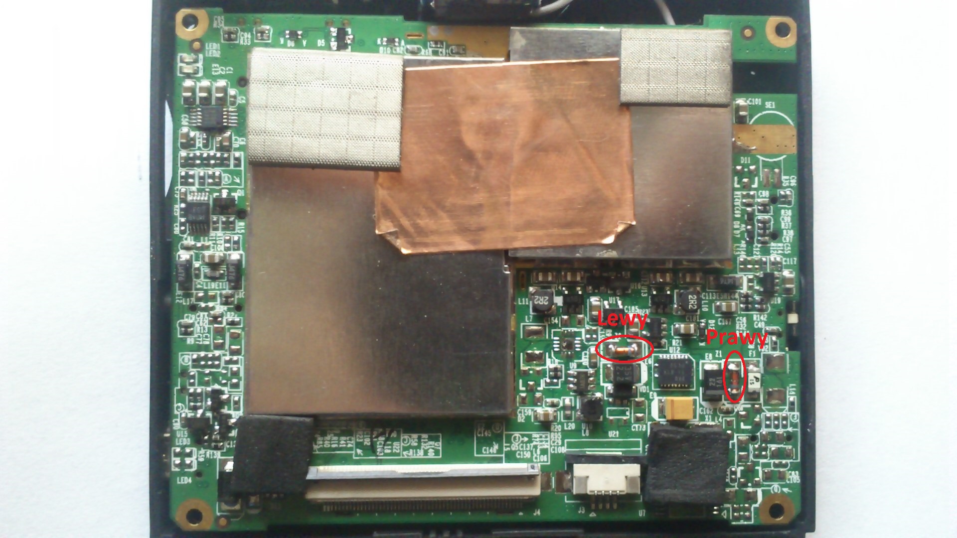

    Otóż od jakiegoś czasu mój LarkFreeBird 35.0 co jakiś czas sam się wyłączał, nie zwracałem na to zbytniej uwagi gdyż wystarczyło ponownie go włączyć i znów działało jak trzeba.
    Następnie problem się powiększał ponieważ nawigacja odpalała jedynie "na zimno" to znaczy po dłuższym nieużywaniu urządzenia.
    Teraz już jest tragedia bo w ogóle się nie włącza! Przy podłączeniu do PC lub Ładowarki zapala się pomarańczowa lampka i tyle w temacie :/
    Rozebrałem nawigację i po odlutowaniu baterii i podłączeniu prądu obie diody mrugają bardzo szybko (zielona i pomarańczowa) - nie wiem czy ma to jakieś znaczenie... po ponownym przylutowaniu baterii ponownie wraca stałe pomarańczowe światełko.
    Przy podłączeniu do PC niema żadnej reakcji, jedynie ta pomarańczowa dioda. Proszę o pomoc...

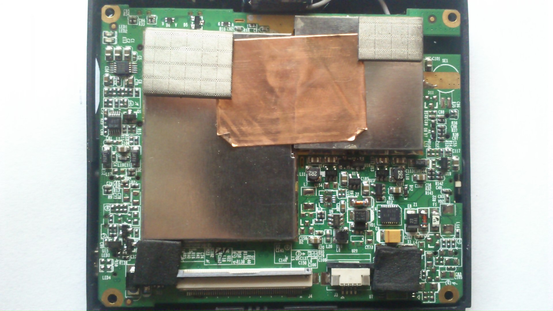

    Załączam zdjęcie urządzenia, gdyż nie wiem dokładnie gdzie co mierzyć...
    Lark FreeBird 35.0 - nawigacja nie włącza się, pomarańczowa dioda świeci
    Jeśli się nie myle to pomiary zdjąłem z przetwornic:
    lewa ma 2.4, prawa 4.2

    Zaznaczone to diody - ręce opadają.
    Kolego masz problem z identyfikacją elementów, a chcesz naprawiać urządzenie :?:
