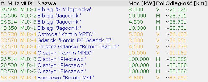

    O co chodzi? Może ja nie tak coś szukam dekoderem, albo u mnie w miejscowości jest taki zasięg? Na dekoderze działa i pokazuje mi zasięg 56%! Tylko nie rozumiem tej tabelki co dał tutaj KIZEK?

    Co to znaczy numer kolejny? Czy to mam tak wpisywać w dekoderze według tej tabelki, czy o co chodzi? Nie znam kierunku na Olsztyn.
    Ze stron www.cyfryzacja.gov.pl spisane mam coś takiego:
    - mux-1 Elbląg 43 650MHz jest telewizja Olsztyn 28 530MHz
    - mux-2 Elbląg 25 506MHz, a na moim dekoderze pokazuje mi ch 17 506MHz i jest telewizja Olsztyn 33 570MHz
    - mux-3 Elbląg 26 514MHz (brak zasięgu) a Olsztyn 44 658MHz.

    Numer kolejny to numer kanału na jakim należy szukać Mux-a ( są dekodery co operują kanałami wtedy numer kolejny lub częstotliwościami wtedy MHz ). Z tego co piszesz Twój dekoder ma jeszcze inaczej przypisane kanały do częstotliwości jeśli częstotliwość 506 Mhz 0dpowiada kanałowi 17 zamiast 25 ( miałem taki przypadek w Strongach - wprawdzie tam dotyczyło to częstotliwości modulatora - ale podobnie źle przypisywało kanały ) Różnica jest 8 kanałów czyli jak np. tabela podaje 25 u Ciebie będzie to 17 jak tabela 30 u Ciebie 23 itd.
    Logicznym jest że łapiesz 2 Muxy z Elbląga bo maja po 10 KW a ten trzeci 4,5 kW więc mniej niż połowa tak więc:
    1. Ustaw antenę tak aby mieć max jakość sygnału na Mux-ach 1 i 2 ( czyli u Ciebie na kanałach 17 i 35 )
    2. Ustaw w dekoderze ( w wyszukiwaniu ręcznym ) kanał 18 ( czyli prawidłowo 26 ) i sprawdź jaka jest jakość sygnału
    3. Jeśli na kanale 18 jakość będzie mniejsza niż 50 % konieczny będzie wzmacniacz ale nie dowolny ( czytaj bardzo silny ) tylko taki 10-15 dB
