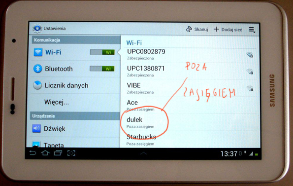

    Chcę udostępnić internet sobie samej, od stacjonarnego iMaca do tableta. Chodzi o moje zdrowie, kręgosłup mi wysiada z powodu wielogodzinnych prac graficznych i chcę używać tableta leżąc na kanapie, gdy nie muszę się zajmować grafiką.
    Próbowałam już wszystkich ustawień i nawet "młody mędrzec komputerowy" tego próbował, bez skutku. Potrzebuje porady na temat kompatybilności mojego iMaca (jest dość stary, z 2008 roku) z Samsungiem Galaxy 7.0 tab2, bo wygląda na to, że te dwa urządzenia nie chcą współpracować. Gdy miałam do czynienia z czyimś najnowszym tabletem Apple, to mogliśmy sobie udzielać internetu nawzajem z moim Samsungiem Galaxy. Natomiast stacjonarny Mac nie chce się się dać ustawić. Podobno powinnam poszukać aplikacji, która by ten problem zlikwidowała.

    @dinos83, wykonałam wszystkie ustawienia zgodnie z tutorialem. Wynik jest zły. Moja sieć jest rozpoznana, ale "poza zasięgiem".
    Moja sieć została nazwana "dulek". Załączam fotkę mojego tableta z takim właśnie komunikatem: "dulek poza zasięgiem".
    Ja naprawdę nie trudziłabym forumowiczów, gdyby chodziło o nieumiejętność zrealizowania zwykłych ustawień.
    Mac OS X 10.6.8 - Udostępnianie internetu innym urządzeniom
    Mój iMac jest ustawiony prawidłowo. Mój tablet Samsung także. Mimo to nie ma połączenia.
    Czy istnieje jakaś aplikacja do ściągnięcia, żeby w tym sprzęcie zadziałało wi-fi?

    [..]wykonałam wszystkie ustawienia zgodnie z tutorialem. Wynik jest zły. Moja sieć jest rozpoznana, ale "poza zasięgiem".
    Mimo poprawnych ustawien, wcale nic nie musi chodzic. A wszystko to moze wynikac z nastepujacych powodow:
    - implementacja szyfrowania WPA/WPA2
    - oprogramowanie do HotSpota
    - uklady fizyczne karty WLAn w urzadzeniu AP i klienckim
    Nawet nie wiemy na jakich czipach chodzi twoja karta WLAN w MACu, czy jest to juz wbudowana karta, czy po USB i czy nadaje sie do takich zadan jak Hot Spot.
    Nie znam i nie uzywam urzadzen MAC firmy Apple i nie mam zamiaru szukac, bo wszystko, co sie zrobi wlasnie w tym kierunku jest papierowym gadgetem fimy Apple i szkoda na to czasu.
    Ja mam naprawdę kłopot.
    Jestesmy na elektrodzie a nie na myapple. Wiec jezeli chcesz rozwiazac problem, to kup router, ktory w oka mgnieniu robi to, co do niego nalezy, czyli laczy wszelkiego rodzaju urzadzenia przewodowe i bezprzewodowe obojetnie jakiej platformy z zachowaniem podstawowych kanonow bezpieczenstwa.
    To, do czego zmierzasz to przytwierdzanie drewnianego klocka kawalkiem drutu - mowiac obrazowo. A MAC na HotSpota sie srednio nadaje.

    Mam sukces i to za sprawą Waszego kolegi (pisywaliśmy na priva, bo tutaj ostatnio mniej bywa), który miał do mnie cierpliwość i co więcej dobrą orientację!
    Cały dinks wymagał ("TYLKO" – he, he) ustawienia odpowiedniej cyfry w okienku wyboru kanału. Konkretnie jest to 6 (a podobno może być i 7).
    Jestem w szoku, że to się udało.
