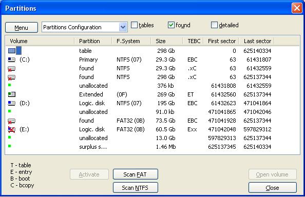

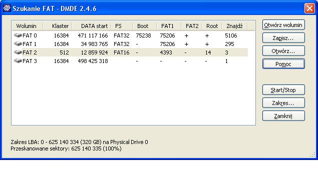

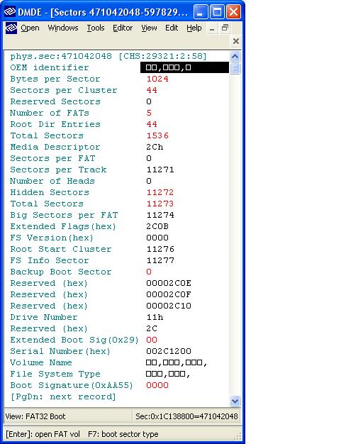

    Po wykonywaniu obrazu partycji C programem Paragon Hard Disk Manager partycja E (dysk podzielony jest na 3 partycje C, D, E) przestała być widoczna dla systemu i pokazywana przez program HDM jako niesformatowana.

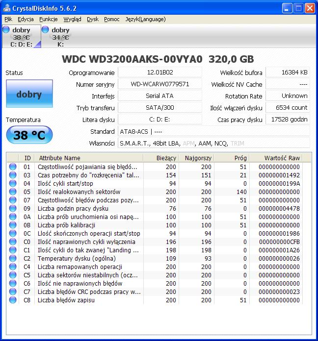

    Używam systemu Windows XP, partycje C i D NTSF a E Fat32. Dysk nie jest uszkodzony.
    Zrobiłem screena w DMDE ele nie daje się zamiescić (brak punktów).
    Proszę o pomoc
    Proszę zamieścić tak - https://www.elektroda.pl/rtvforum/topic2053101.html można dowolną ilość. Ekran partycje -> aktualne partycjonowanie.

    Paragon HDM po obrazie C: partycja E (FAT32) niewidoczna w Windows XP – jak odzyskać? Paragon HDM po obrazie C: partycja E (FAT32) niewidoczna w Windows XP – jak odzyskać? Paragon HDM po obrazie C: partycja E (FAT32) niewidoczna w Windows XP – jak odzyskać?
    Dziękuję za punkty i proszę o diagnozę. Paragon HDM po obrazie C: partycja E (FAT32) niewidoczna w Windows XP – jak odzyskać?
    O ile pamiętam z podobnymi tematami dobrze radził sobie kolega Migol21.
    Czy ktoś może mi pomóc rozwiązać ten problem czy pozostanie mi sformatować dysk?
