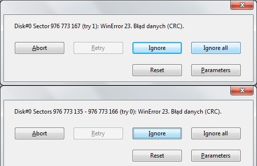

    Podczas wczytywania dysku przez program wyskoczył mi następujący błąd:
    500GB USB Sunplus technology - Nie działa jeden z folderów na dysku.
    I wyskakiwał wielokrotnie, za każdym razem dla innego sektora. Kolejno to:
    976 773 167
    976 773 135 - 976 773 166
    976 773 136 - 976 773 166
    976 773 160
    976 773 161
    976 773 162
    976 773 163
    976 773 165
    976 773 166
    976 773 134

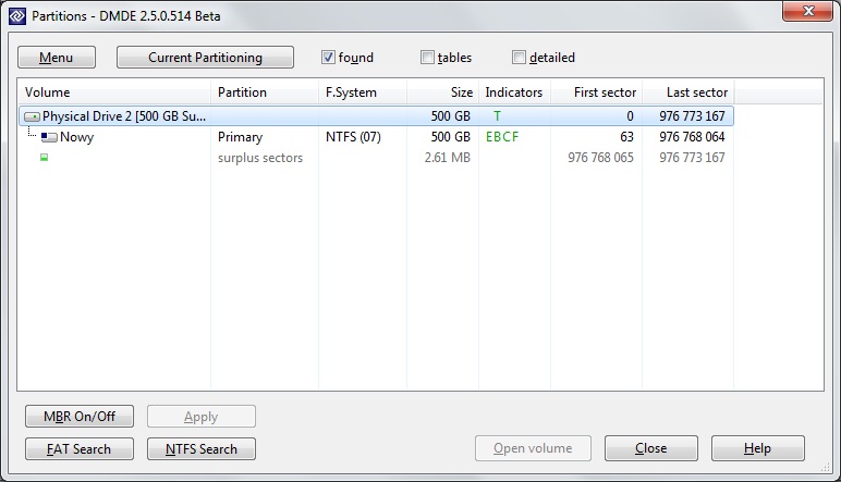

    Każdy z tych błędów ignorowałem. Po tym jak już wczytało dysk okno programu prezentowało się tak
    Zrobiłem ten zrzut i zamknąłem okno. Teraz okno programu wyglądało tak:

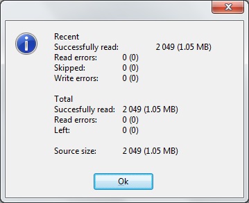

    Następnie przeszedłem do utworzenia kopi sektorów (ponieważ posiadam windows 7 użyłem wartości 0-2048). Zapisałem plik z rozszerzeniem .bin na komputerze i otrzymałem takie potwierdzenie

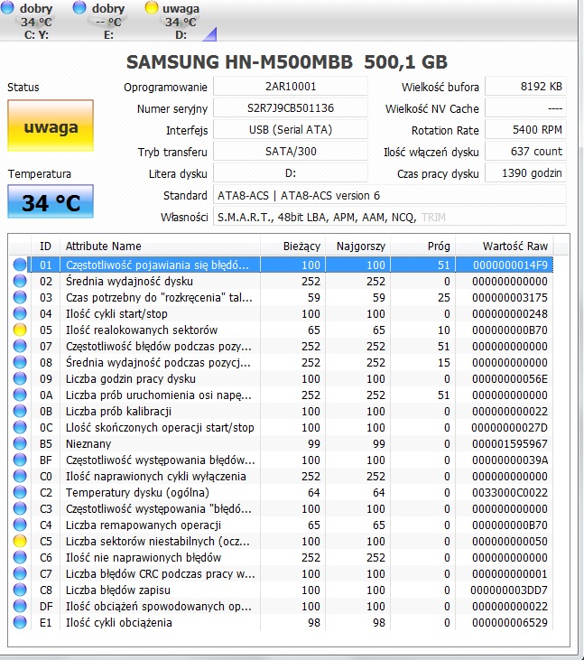

    Nie robiłem skanowania NTFS ponieważ widziałem uwagę, że jeżeli dysk jest uszkodzony mechanicznie to może mu zaszkodzić, a ja nie wiem jakie jest to uszkodzenie dysku
    Proszę zamieścić screen ze SMART tego dysku.
  • #3 12655430
    redjazz
    Posty: 6
    Mam nadzieje że ten scrrenshoot z programu CrystalDiskInfo będzie dobry.

    Dysk poważnie uszkodzony najlepiej było by zrobić kopię posektorową dysku, ewentualnie partycji i z niej odzyskiwać dane.
