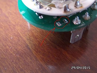

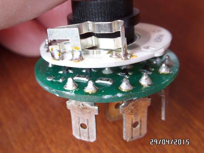

    problem regulatorem temperatury pokrętłem
    Mam ebera D1Lc 12V i działał do wczoraj ,wczoraj próbowałem odpalić i nic ,od jakiegoś czasu nie reagowało pokrętło temperatury miałem nastawione na max i ogrzewanie działało ,jednak pokrętło się nie zapalało zielonym światłem ,podejrzewałem uszkodzenie regulacji ,rozebrałem pokrętło a tam na płytce pęknięty rezystor z oznaczeniem 1002 jaką wartość ma ten rezystor chciałbym go dokupić jednak jaką wartość ma to nie wiem .

    1002 to 10k
