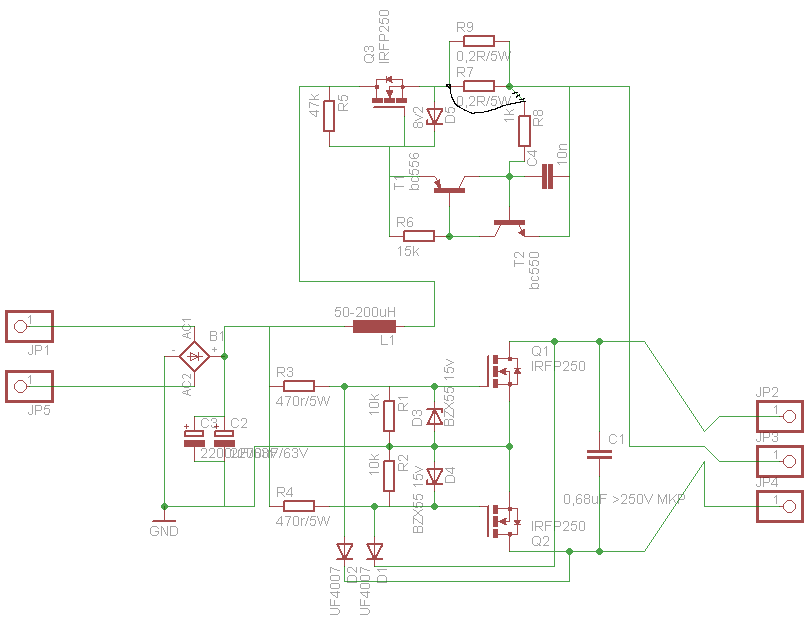

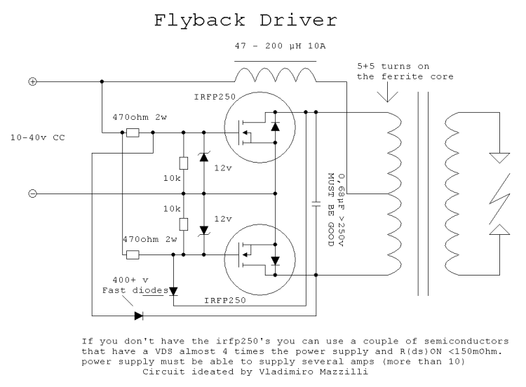

    Naszukałem się sporo i nie mogę nic rozsądnego wymyślić ani zmodyfikować znalezionych rozwiązań pod takie prądy, napięcia.
    Jak mogę zrealizować zabezpieczenie przeciwzwarciowe lub/i nad prądowe ostatecznie po stronie pierwotnej transformatora WN (ok. 40V 5A)?
    Żeby miało wystarczająco szybki czas reakcji musi być chyba po stronie WN (max 4kV) i przez to nie mogę znaleźć dobrego i prostego rozwiązania.
    Myślałem o transoptorze na wysokie napięcie ale np. znaleziony na jakieś 7kV nie nadaje się do ciągłej pracy bo to wartość którą wytrzyma przez 1s, poza tym ciężko wytrzasnąć tranzystor który by odcinał prąd przy napięciu 4kv.
    Chciałem też przerobić układ NE517 (elektroniczny bezpiecznik) ale znaczne prądy przy napięciu 40V też uniemożliwiają w miarę prostą realizacje.
    Realizacje chciałbym na w miarę dostępnych częściach.
    Jakieś pomysły?

    Znalazłem chyba idealne rozwiązanie. na mosfecie N, proste i spełnia wszystkie moje wymagania.Przetwornica Mazilliego typu ZVS, zabezpieczenie nad prądowe, przeciwzwarciowe
    Czy przy prądzie odcięcia ok.6A jeden IRFP260 da rade bez radiatora luz jakimś małym? ewentualnie na 2xIRFP260 równolegle?
    Gdzie mogę wstawić LED żeby sygnalizował stan zadziałania bezpiecznika?

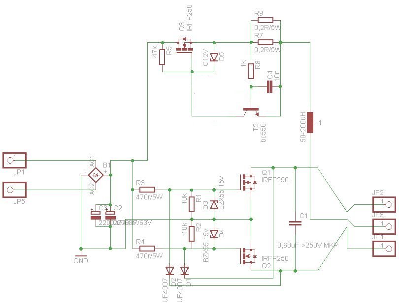

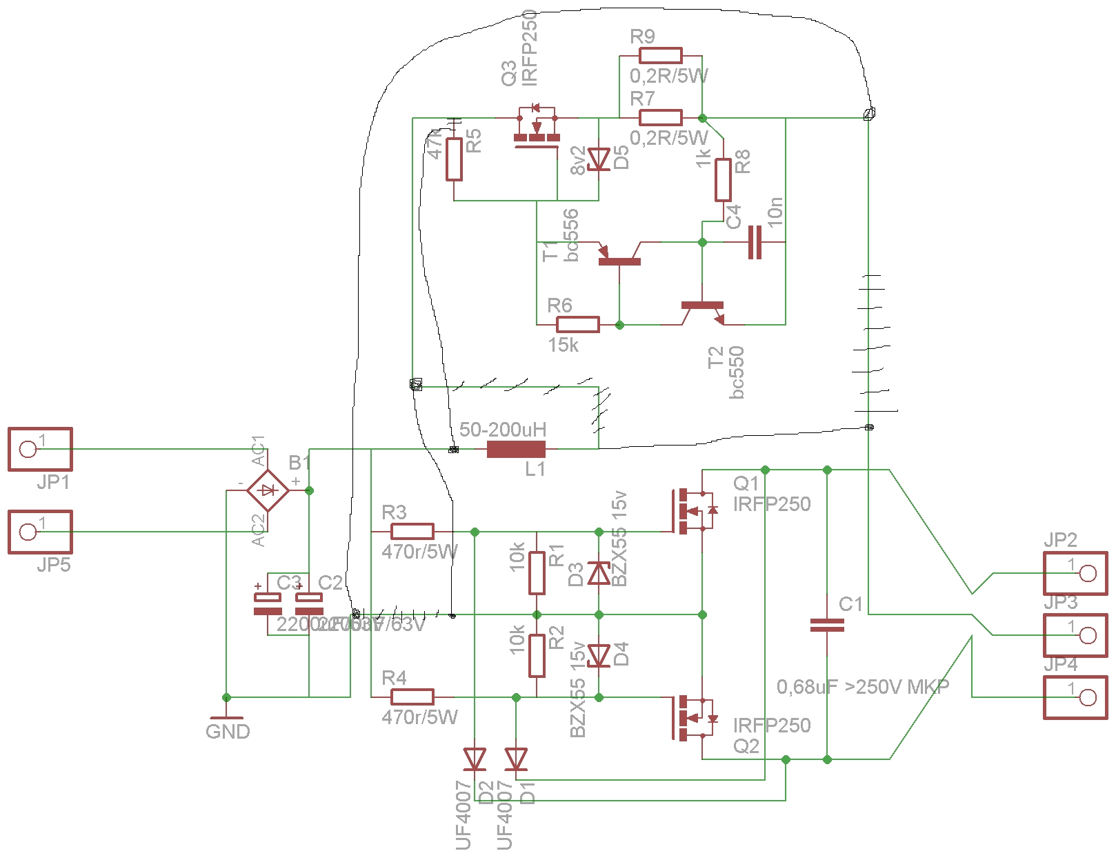

    Zmontowałem następujący układ i po wrzuceniu układu odpowiedzialnego za bezpiecznik elektroniczny (górna część) układ po przekroczeniu prądu nie wyłącza się a po łuku elektrycznym widać ze prąd jest cały czas ograniczony. Co jest nie tak?
    Zrobiłem symulacje w Electronic Workbench Multisim i nie wiem czemu ale tam tez to nie chce działać. Ani nie ogranicza prądu ani nie rozłącza przepływu prądu powyżej określonego obciążenia.

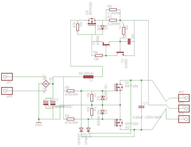

    Wydaje mi się ze znalazłem błąd w schemacie (rys.) ale po jego poprawieniu dalej brakuje odcięcia przez bezpiecznik. Ogranicza on jedynie prąd. Jak mogę to poprawić, gdzie jest błąd?

    Włączyłeś "bezpiecznik" pomiędzy elementy układu rezonansowego, w tym miejscu prąd może być nawet przemienny.
    Zmień układ, tak żeby podtrzymanie i zasilanie bramki MOSFET'a było bezpośrednio z zasilacza (R5 do zasilania, obciążenie w obwodzie drenu tranzystora).

    Niby zmienny ale wydaje mi się że w jednym kierunku (sinusoida w całym okresie o dodatniej wartości, przynajmniej tak mi się wydaje po analizie układu).
    Pomierzyłem prądy w przetwornicy przed, za cewką, na ujemnej gałęzi i zarówno na zakresie prądu zmiennego jak i stałego multimetr pokazuje znaczne wartości (nie wiem jak taki prąd zinterpretować)

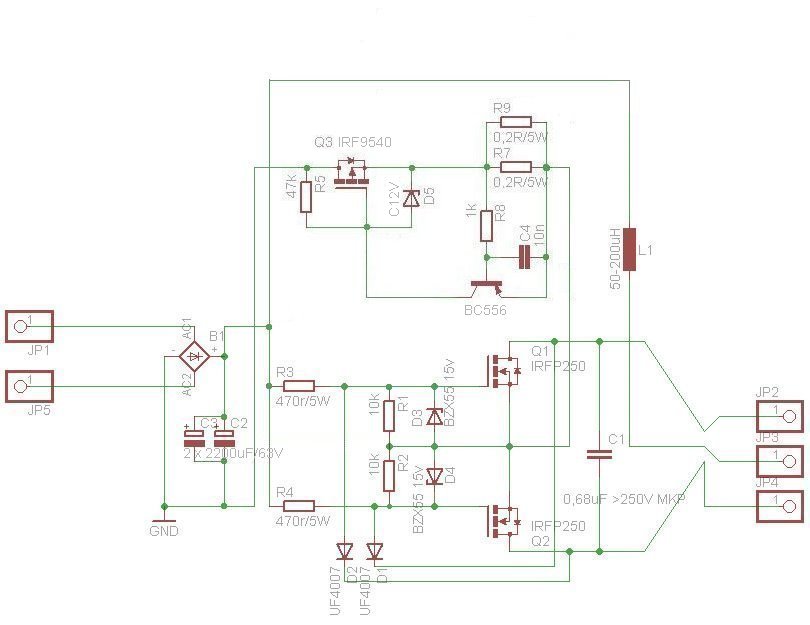

    Zmontowałem drugi bezpiecznik zgodnie ze schematem poniżej i wstawiłem na gałąź ujemną i załącza się on bez względu na prąd i pozycje potencjometru regulującego max prąd załącza się on od razu po uruchomieniu układu. Przetwornica Mazilliego typu ZVS, zabezpieczenie nad prądowe, przeciwzwarciowe
    Zmień układ, tak żeby podtrzymanie i zasilanie bramki MOSFET'a było bezpośrednio z zasilacza.
    Proszę o jakieś sugestie do pierwszego albo drugiego rozwiązania bo już ręce mi opadają.
    Drugi bezpiecznik elektroniczny sprawdziłem na zasilaczu regulowanym i tam też odcina prąd bez względu na jego wartość. Co w nim jest nie tak? Jest zrobiony niemal identycznie jak w PDFie a jedynie zmieniłem wzmacniacz operacyjny na LM358 ale to raczej nie powinno chyba popsuć kompletnie działania układu.
    Zrobiłem tak jak na schemacie (chyba o to chodziło) ale teraz bezpiecznik jest ciągle zablokowany. Mimo małego rezystora pomiarowego 0,11Ω co powinno przepuścić prawie 6A bezpiecznik od włączenia jest zablokowany, a napięcie na bramce wynosi -15V.
    I jeszcze dla upewnienia się, czy R8 jest podłączony z dobrej strony rezystorów pomiarowych?
