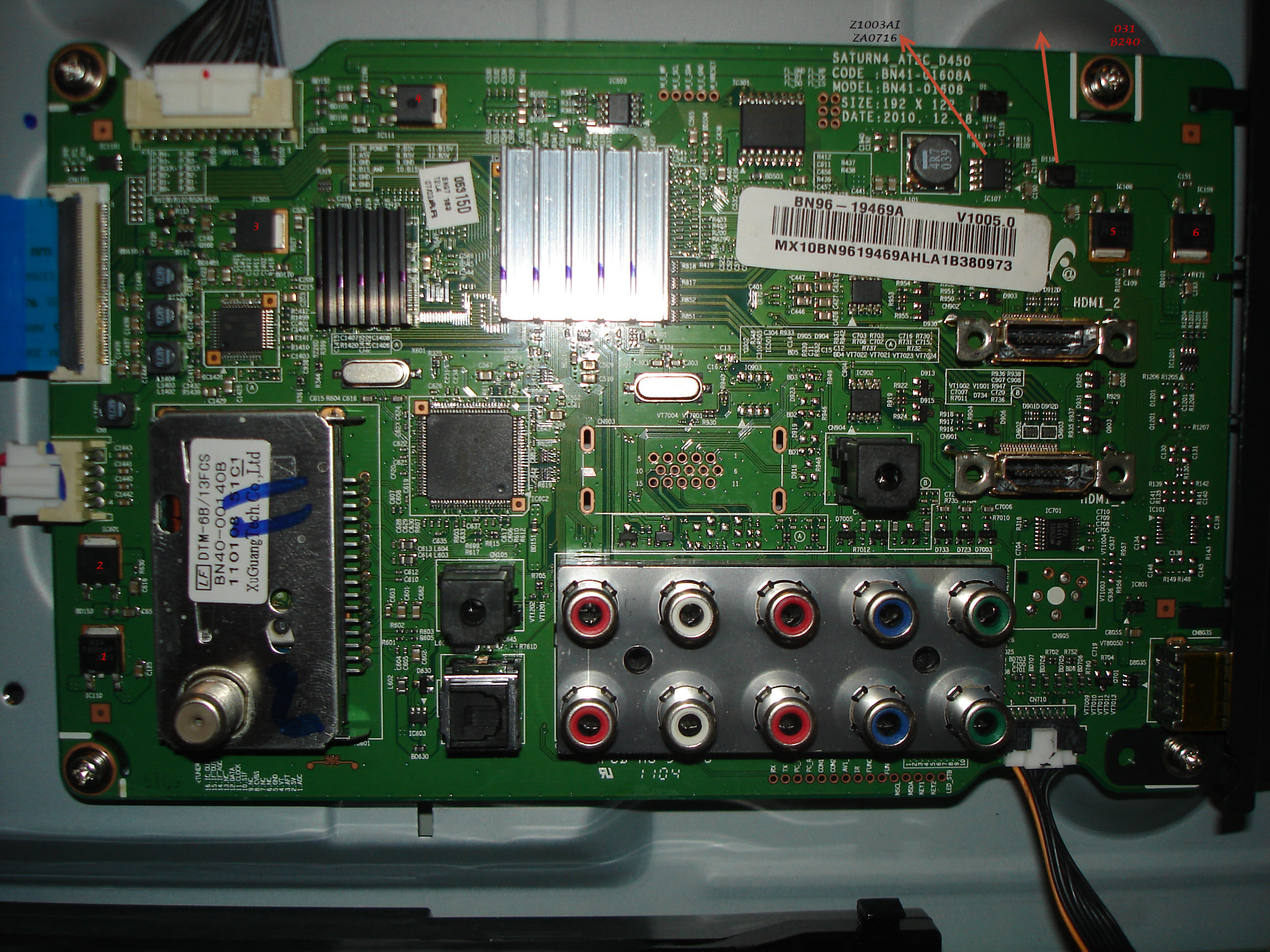

    Jedna z najnowszych plazm Samsunga z tej serii. Dziwactwo. Płyta CTRL uruchamia Vs przez dolną listwę adresową PDP, potem poprzez Z sus na zasilacz. Inaczej zachowuje się kontrola (np. można odłączyć zasilanie Y sus/a a logika nie wyłączy Vs ON) Objaw taki, że plazma co chwila się załącza i wyłącza (panel zaświeca się i gaśnie). Po odłączeniu zasilania Y sus, cykl ten się kontynuue ale oczywiście panel nie zaświeca się. Po wypięciu zasilania płyty sygnałowej i zwarciu pinu PS ON do masy uruchamia się i pracują wszytkie moduły, panel nie zapala się ale na oscyloskopie widać wyraźny oscylogram SVT_Y OUT oraz _XOUT.
    Po dalszych pomiarach dochodzę do wniosków,że ginie wymiana danych pomiędzy procesorem a pamięcią IC1302 Winbond 25Q40BVSIP,( jest to jak podejrzewam szeregowy flash) przy utrzymującym się napięciu zasilania tejże pamięci. Na eepromie występuje też przerwana komunikacja ale, procesor wyłącza pin ósmy (zasilanie)także nie jest winny wsad pamięci.
    Czy ktoś ma wsad do tego flasha?
    Matryca S43AX-YB01
    Dziękuję i pozdrawiam wszystkich
    Zbyszek
    Rozumiem, że ten eeprom to nie "IC1302 Winbond 25Q40BVSIP" ale inna z serii 24c...
    Kiedy występuje przerwanie komunikacji na tym "eepromie"?
    Czy przed odcięciem zasilania na pin 8, czy jednocześnie?
    Jaka to jest pamięć i jaka zawartość (zamieść wasd).

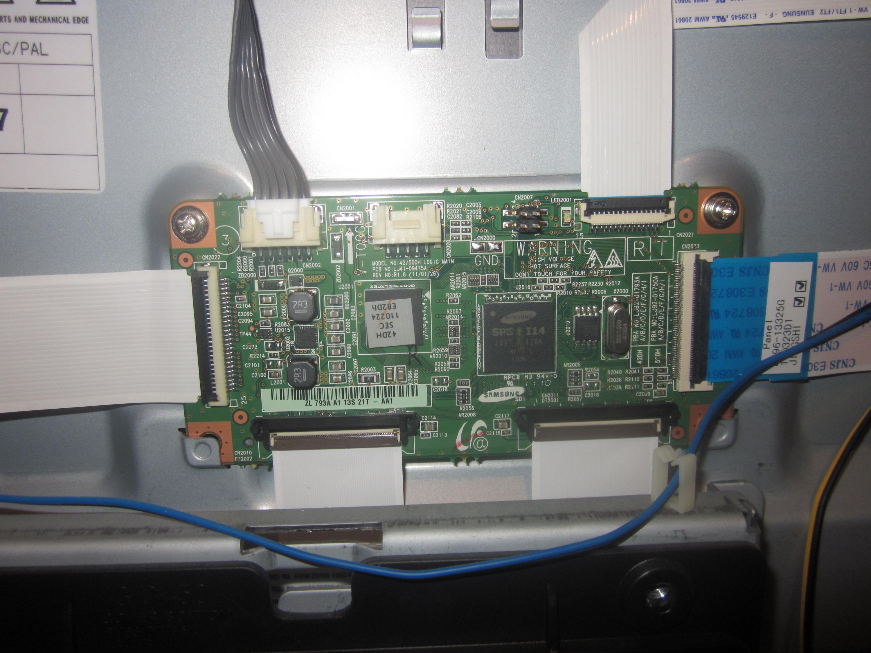

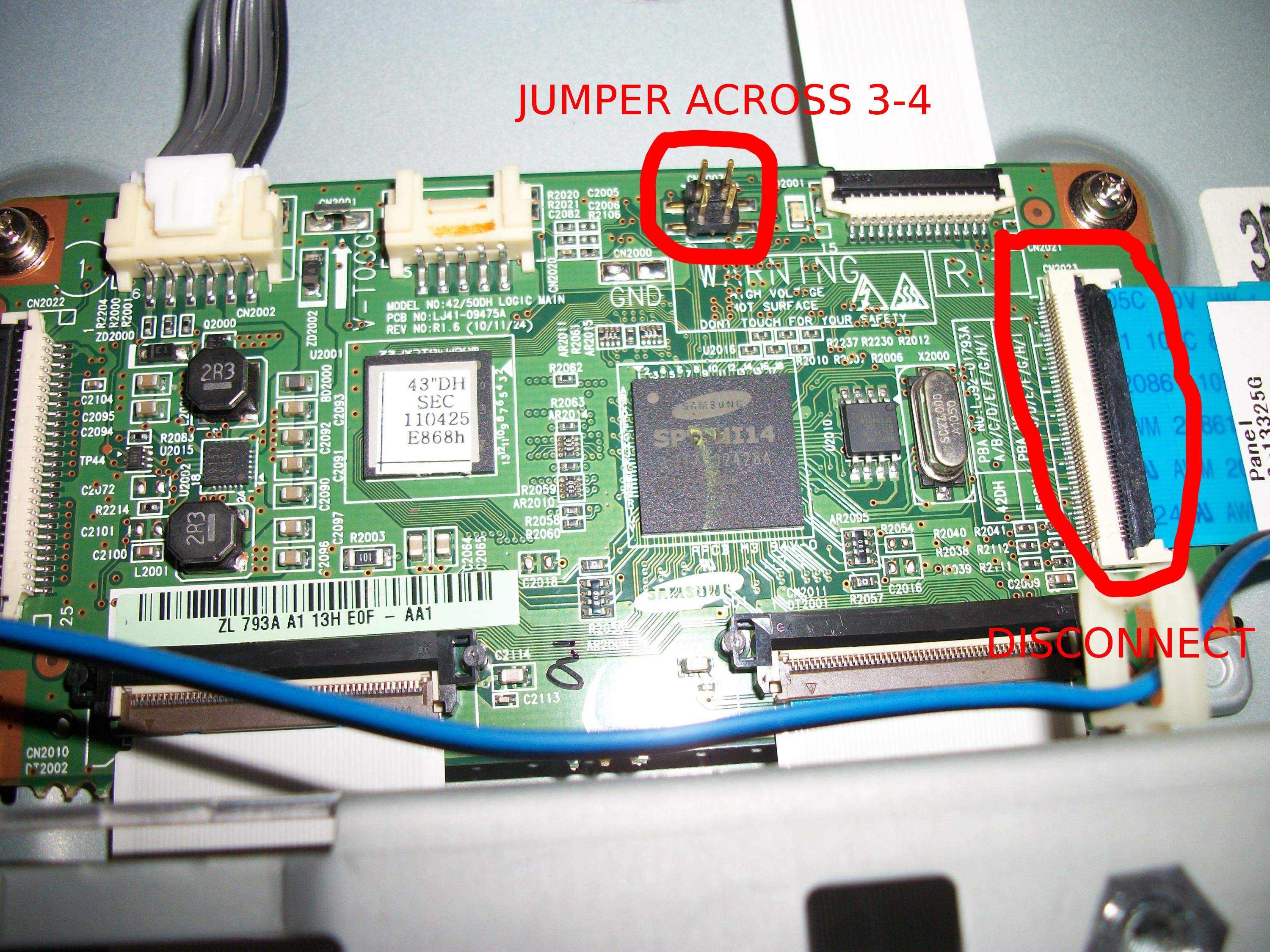

    Zbyszku odłączasz płytę Main,na logice zwierasz tylko piny 3z4 i na zasilaczu PS ON do masy.
    Po wlączeniu zaslania powinien włączyć się panel i wyświetlać testy kolorów.
    Jakjest inaczej to dokładnie sprawdź moduł x.
    Pozdr.

    Dzięki za odp Baki. Powiem szczerze, że już sprawdzałem wcześniej w trybie AGM, ale niestety panel nie wyświetlał się. Dziwne, że uruchamia się natomiast bez płyty main i są oscylogramy do matrycy i wszystkie napięcia na SUSach(choć brak światła panela). Dlatego skierowało mnie to ku płycie main. Ale mogłem się mylić...Płytę X sprawdziłem (jest to w zasadzie mały panelik, na którym jest kilkanaście elementów, półprzewodniki na nim są OK choć nie sprawdzałem jeszcze wszystkich komponentów. Czy znasz ten model z doświadczenia i musiałeś naprawiać już ten Z sus? Dzięki

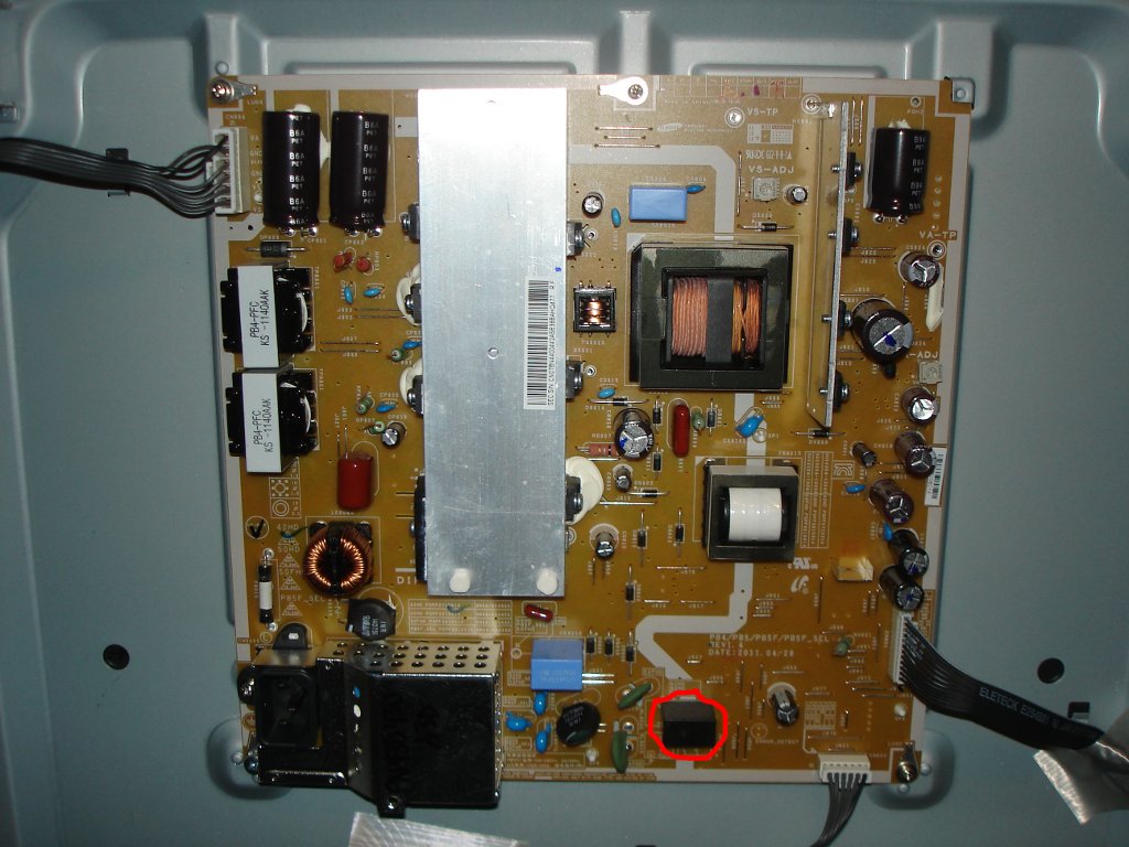

    Ta seria 4 plasm 43" ( PS43Exxx i PS43Dxxx) jest wykonana b.ubogo w porównaniu do plasm S. poprzedniej generacji.
    Chodzi mi o moduły X/Y i scany.
    Z tego co podaje firma S. najbardziej zawodnym elementem w tej serii plasm jest ciągle zasilacz i o dzwo Logic , kontroler SPS-I14(wystawia komendy na uruchomienie Va i Vs: 55-65V i 200-215V(205V)) złącze 6-pin CN2002 (lewa strona /góra modułu ) Link_Logic
    PS43E450A - Plazma Samsung włącza się i wyłącza, brak komunikacji z pamięcią IC1302
    oraz Main_SSB
    Zasilacze są rózne ,zależnie od typu matrycy (lepsze i gorsze typy matryc 43" ), daja zawsze +5V, +15V i Va/Vs
    -np. BN44-00442B ,BN44-00443B, BN44-00508B
    Foto jednego

    Maja zawsze 3-y złacza na obrzeżach i ten najważniejszy to
    1- PS-ON
    2- STBY
    3- GND
    4- D15V
    5- GND
    6- GND
    7- D5.3v
    8- D5.3v
    9-GND
    10-D15V
    11-D15V
    12- D5.3v
    Y-sus jak poprzednio wystawia Vsc (-185)V
    Typ autonomiczny >
    1.odłącz CN201 od Main (kabel z prawej strony na Logic) i odpowiednio zewrzyj PS_ON i GND.
    2.zworka 4-3 na CN2007 (nad ctrl)
    3. kabel LVDS nie trzeba odłaczać
    Generuje syg. RGB i gradacja szarego

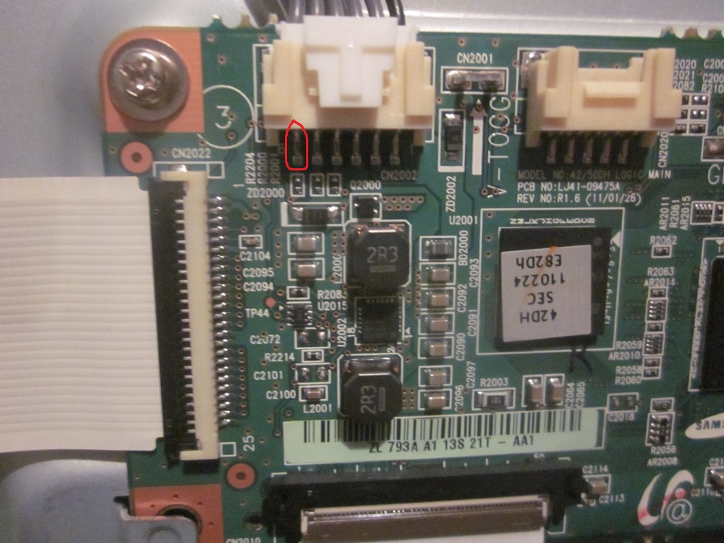

    Proste uszkodzenia na Main to stabilizatorki ,chyba jest ich ok. 5-6szt
    Pokazano owe stabilizatorki

    Dziekuję bardzo Jurek za wskazówki i odpowiedzi. Jednakże mój logic jest inny (nie ma żadnych taśm czy połaczeń u góry płytki) Całkowity kontakt z zasilaczem oraz szyny VS ON, VS CON przychodzi poprzez dolną taśmę, bufer adresowy matrycy u dołu, X(Z sus) i dochodzi do zasilacza (czyt. 1wszy post)
    Dodatkowo jak pisałem powyżej, wprowadzenie w tryb autonomiczny się nie sprawdza (nie działa) a płyta Z sus (błędzie nazywana Xsusem) była sprawdzana pod kątem zwarć i przepaleń i na miernik jest OK. Wydaje impulsy do panela PDP.
    Podłączenie płyty main do zasilacza oraz wypiecie jego złączki wyjściowej (zasilacz ma tylko 2 wtyczki) nie powoduje zmian, /PS ON dalej oscyluje 3.3V-0V i tak w kółko/ po uruchomieniu z pilota, co świadczy o usterce MB (zasilacz sprawdzany 'na stole' wydaje poprawnie napięcia)
    Brak wystawiania trybu autonomicznego RGBW do matrycy może świadczyć o dodatkowej usterce, przypuszczalnie modułu CTRL, później sprawdze wszystkie napięcia na nim i dam znać.
    Podanie zwory PS ON na masę przy wypiętym main/ie daje efekt czarnego 'jak noc' panela, jednakże moduły SUS pracują, są na nich napięcia.
    Przy włączonym main/ie (kabel LVDS wypięty lub wpięty) TV włącza się i wyłącza cyklicznie ale panel zapala się i gaśnie. W tym czasie, mogę wyłaczyć odbiornik pilotem do standby.
    Napięcie VS CON jest 1.5V.
    Bardzo ciekawą sprawą jest natomiast to, że panel zaświeca sie i gaśnie gdy podłączony jest main do PSU, ponieważ sam PSU uruchomiony bez maina wydaje wszystkie napięcia, również zasilające logikę a ona podaje VS ON i VS CON a panel czarny jak noc.
    Dodam, że w tym czasie kabel LVDS jest wypięty.
    PANOWIE WCHODZI W TRYB AUTONOMICZNY! (KABEL LVDS WYPIĘTY CZY WPIĘTY-wszystko jedno)
    gdy podłączę płytę main. Oczywiście jest w trybie RGBW w czasie trwania usterki. Czyli panel zapala się na 30 sek i gaśnie. Cykl ten powtarza się w rytm PS ON/OFF 3.3V-0V. Na V-TOGG są impulsy niskiej częstotliwości
    Nigdy nie widziałem czegoś takiego, żeby plazma wchodziła w tryb AGM przy dołączonym main, przecież ten tryb jest po to aby ją diagnozować bez main, ach te cholerne plazmy!!! :D
    Zamawiam nowy main, odezwę się jak TV zostanie naprawiony.
