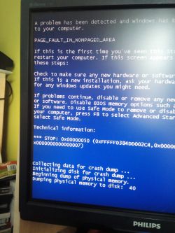

    Mój komputer co dłuższe 2 czy 3 dni minimum wyrzuca bluescreen. System się uruchamia loguję się na konto uruchamia się wszystko i nagle... bluescreen. Wyskakują 2 błędy wszystko na crystaldiskinfo jest ok (na niebiesko). Jak wyskoczy bluescreen to podrzucę zdjęcie.
    Opis techniczny komputera:
    intel core 2 duo E4500 2.20ghz GHz
    karta graficzna geforce 9600gt 512mb MB
    4 gb GB ram RAM 4 kości po 1gb GB
    płyta główna msi (dokładnie nie wiem)
    zasilacz od pentagram 500w W
    Jak czegoś brakuje to proszę pisać

    Przetestuj na początek pamięci RAM programem Memtest. Każda osobno, przynajmniej po dwa przejścia programu.
    Oraz sprawdź wygląd kondensatorów na płycie głównej.

    No to czekamy. jak ci wywali bluescreen a w 2~3 linijce będzie pisało usb_bugcode_driver to prawdopodobnie popsuło się urządzenie kompozytowe i musisz je wyłączyć
    I w zasilaczu jak podpowiada @310artur , może jeszcze nie wiesz ile może być w nim kurzu i jak wpływa to na jego chłodzenie. Jak mi także robiło bsod'ami, rozkręciłem i się przeraziłem, niestety w staruszku chiefteca spuchł już też mały kondensatorek...
    Google ten błąd wiąże z pamięcią RAM i dyskiem twardym. Dysk na zrzucie ma prawie 50C, mój laptop przy tej temperaturze wali ostrzeżeniami. Może i ten parametr poobserwuj.

    Przyczyny BS możesz sprawdzić tym narzędziem:
    www.nirsoft.net/utils/blue_screen_view.html

    Błąd powoduje sterownik Zone Alarm. Odinstaluj go za pomocą darmowej wersji tego:
    www.revouninstaller.com/revo_uninstaller_free_download.html
    i zaznacz do usunięcia wszystkie pozostałości po Zone Alarm.
