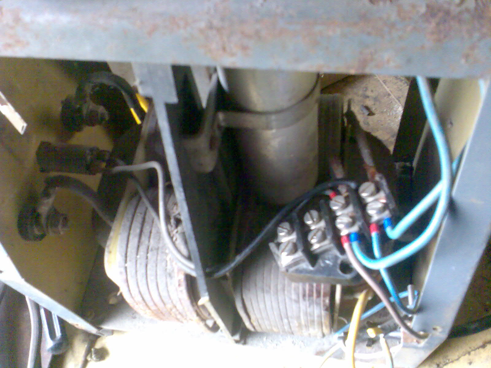

Spawarka ET 100-5A - wybija bezpiecznik B25 przy podłączeniu PE, napięcie na obudowie

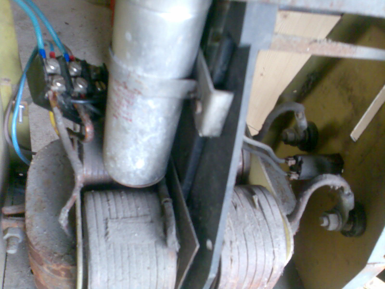

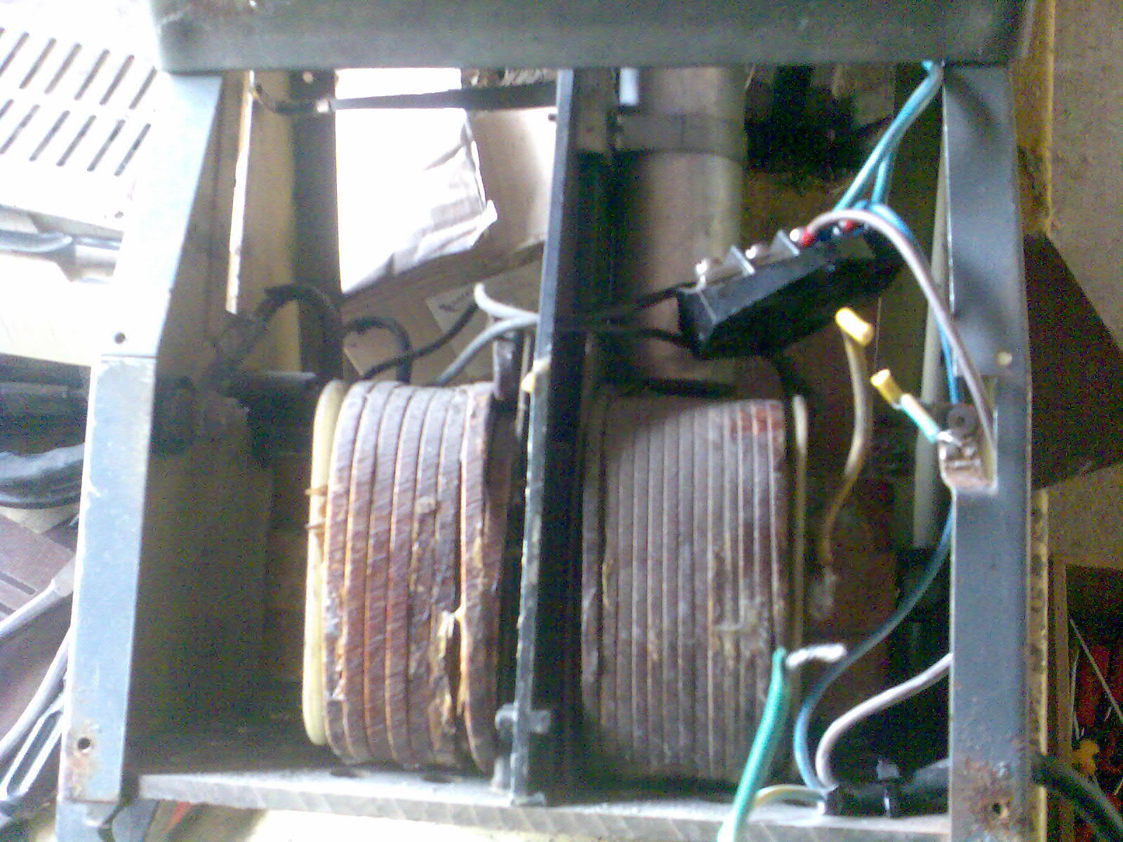

    Ale tak być nie może, dołączam foto, macie może jakieś pomysły?
    Faktycznie, tak być nie może i urządzenia nie wolno eksploatować/używać! Spawarka jest uszkodzona- uszkodzona izolacja między rdzeniem i uzwojeniem- płaskownikiem miedzianym. Bezwzględnie należy rozłączyć końce i początki uzwojeń i sprawdzić rezystancję izolacji między uzwojeniami a rdzeniem (prawdopodobne uszkodzenie uzwojenia pierwotnego). Wtedy kolega będzie wiedział która cewka jest uszkodzona. Należy wykonać nowe karkasy i przezwoić cewkę na nowo.
    Włączanie tego urządzenia grozi porażeniem prądem elektrycznym.
    To, czy kolegę "kopie" te 120V zależy od wielu czynników, ale zapewniam, że to napięcie jest w stanie doprowadzić do śmierci, więc nie należy tego ignorować...
