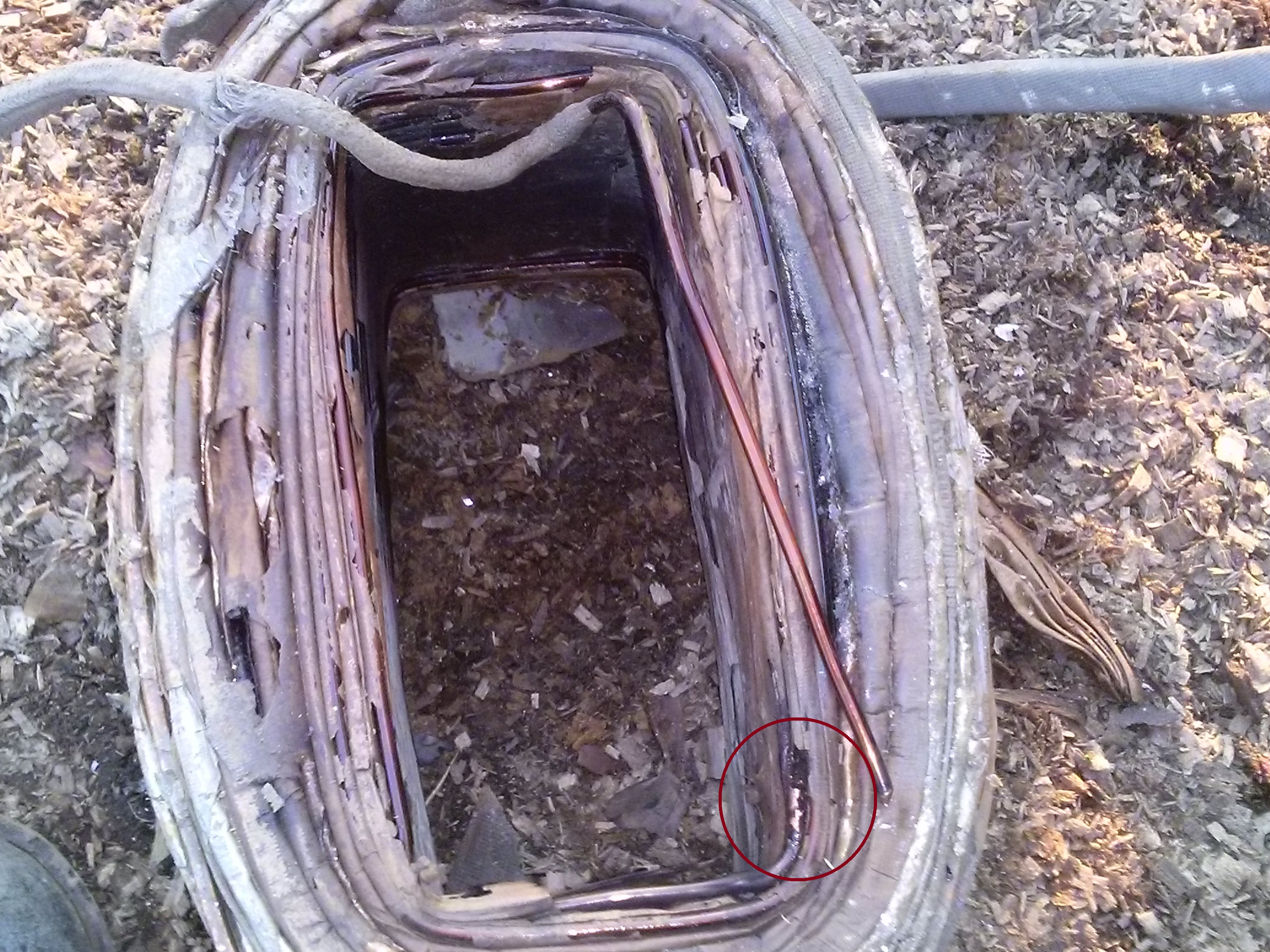

  • #8 14518732
    krzyyhhek
    Posty: 111
    Ocena: 9
    Spawarka transformatorowa 400V wyzwala bezpieczniki B25 - przyczyny?
    Przepaliło się uzwojenie w miejscu zaznaczonym kółkiem... czy jeśli odwinę powiedzmy pozostałe pół zwoju tak by mieć możliwość zrobienia odczepu to czy bardzo będzie miało to znaczący wpływ na działanie transformatora spawarki ? Pozostałe dwa uzwojenia chyba są dobre (rezystancja miedzy nimi to 0.6 ohm, zarówno miedzy pozostałymi dwoma uzwojeniami pierwotnego jak i na wtórnym - stad wniosek ze dobre, bo wszystkie uzwojenia nie przepaliły się chyba na raz albo nie dostały nagle przebicia)
    I jeszcze dwa pytana. Trafo nie posiadało żadnego karkasu - jedynie blachy owinięte były jakimś papierem nasączonym (chyba) jakimś olejem - czy to normalne/ możliwe ?. I pytanie nr 2 - znaczna część blach jest pokryta rdzą. Czy mogę je wyczyścić papierem ściernym i pokryć jakimś lakierem?
  • #9 14521390
    danthe
    Poziom 30  
    Posty: 1256
    Pomógł: 125
    Ocena: 294
    Jeden lub dwa zwoje mógłbyś odwinąć, ale już na pierwszy rzut oka widzę że to długo nie podziała. Najlepiej wziąć nowy drut, 4 kątowniki z tworzywa, klocek drewniany o kształcie rdzenia i nawinąć nowe pierwotne. Rdzy można się pozbyć choćby papierem ściernym, ale czy to konieczne...
  • #10 14522902
    krzyyhhek
    Posty: 111
    Ocena: 9
    Nie wiem czy pozbycie się rdzy jest konieczne dlatego pytam :) Ale jeśli to w niczym nie przeszkadza to pewnie blachy zostawię w takim stanie w jakim są.
    Uzwojenia pewnie odwinę, sprawdzę w jakim są stanie i nawinę je ponownie jeśli nie będą przypalone.
    A jeszcze odnośnie karkasu - jak wspominałem wcześniej ani uzwojenie pierwotne ani wtórne karkasu nie miało. Czy zostawić to w takim stanie czy dorobić np z bakelitu ?
