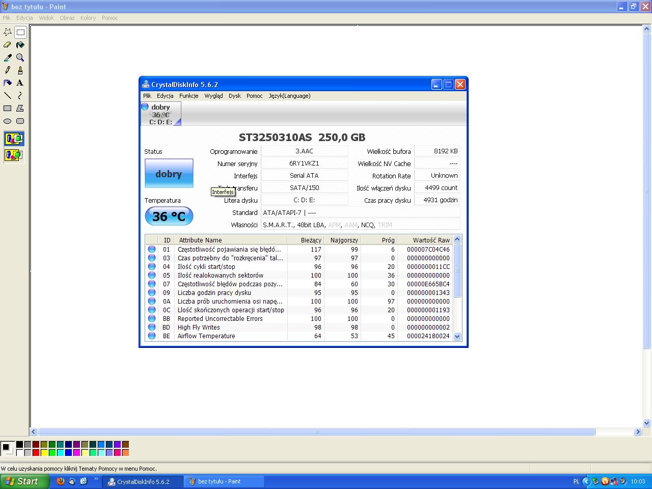

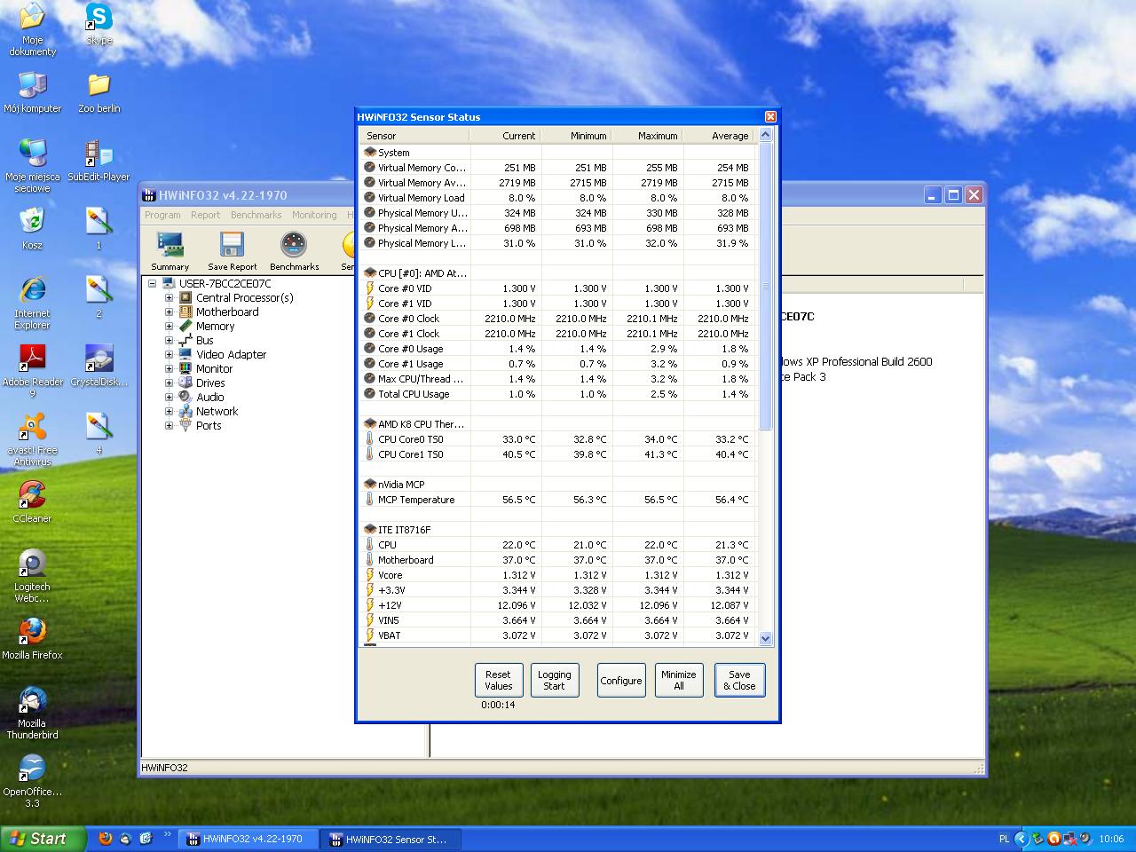

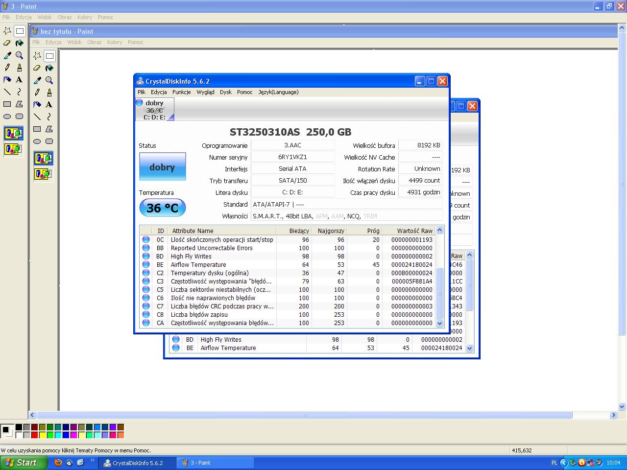

    @radio control, o to zrzuty:
    PC - Niebieski ekran, brak sygnału z karty graficznej, Win XP PC - Niebieski ekran, brak sygnału z karty graficznej, Win XP PC - Niebieski ekran, brak sygnału z karty graficznej, Win XP
    #5 12691672
    CamerDisco
    Poziom 24  
    Posty: 845
    Pomógł: 53
    Ocena: 23
    Zasilacz dobry, dysk też, więc pewnie winowajcą był ram, dla pewności możesz zrobić teraz test bootowalnym memramem.

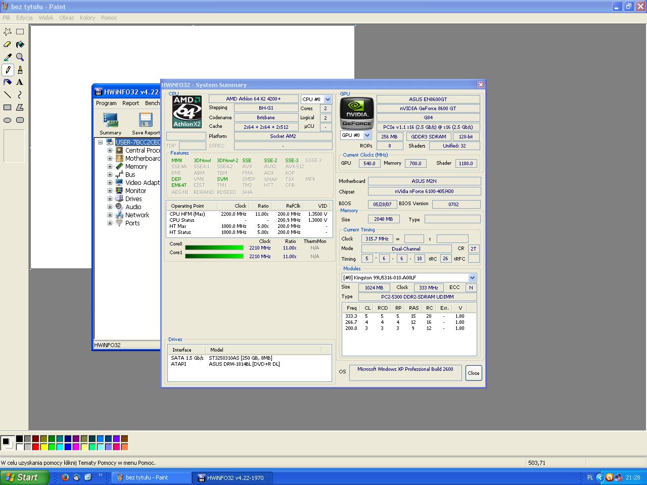

    @safbot1st, to jest taki sprzęt:
    Jak widać, pracuje w trybie dual chanel (jakoś nie mogę dojść jak to zmienić w biosie, bo nie znam tego biosu).
    Na razie nie będę go testował na obciążeniu, bo całkiem prawdopodobne, że będziemy znać przyczynę awarii. Otóż data sama się przestawia. Wyłączyłem kompa 2 września, po 20:00 i gdy dzisiaj włączałem kompa to właśnie taka data wyskoczyła.
    Syn ciotki twierdzi, że jakiś miesiąc temu, na jego oczach naprawiacz wymieniał baterię na nową.
    Co to może być? Walnięta płyta główna? EDIT: I jak to powiązać z nietypowymi objawami? Czyli np z brakiem sygnału na monitor.

    zerkam jeszcze na screen z HWinfo - pamięć masz na 5-6-6-18-26, a defaultowe timingi dla kości w slocie #0 który widać to 5-5-5-15-20 - jednak nie powinno to rzutować itd.
