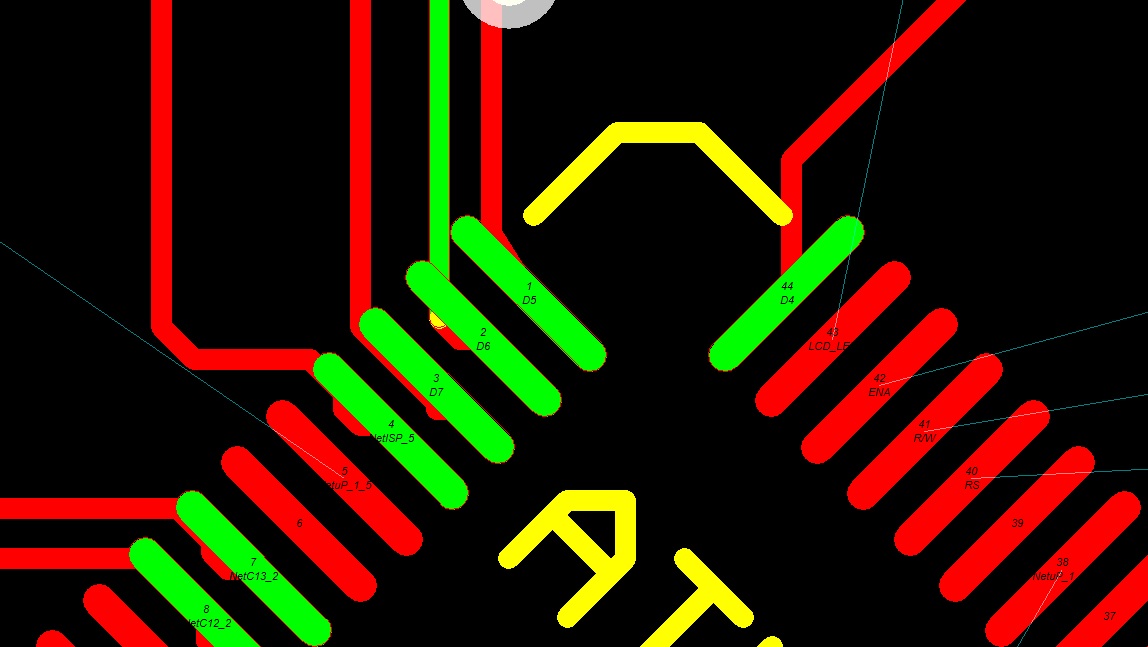

    Protel 99 SE - Zmiana szerokości ścieżki "w locie" + zworki
    na powyższym obrazku zrobił jakąś abstrakcję pomiędzy padami 1 i 2 - jest prawie zwarcie. Do innych nie prowadzi ścieżek w ogóle (40-43) i co najgorsze: nie prowadzi ścieżek do krawędzi pada, lecz do jego środka (mimo, że ustawiłem SMD Neck-Down na 50%)
    Zdaję sobie sprawę, że ręcznie już byłoby gotowe, ale chciałbym namówić routera do współpracy...

    Wygląda na to że program mocno niedomaga z autorutingiem kiedy obudowa jest odwrócona o 45 st.
    Pewnego rodzaju wyjściem z tej sytuacji jest odwrócenie całej płytki o kolejne 45 st tak żeby scalak był w pozycji 0,90 lub180 st. Wtedy autoruter działa w miarę poprawnie.

    Wygląda to tak, jakby program koniecznie chciał połączyć ścieżkę z punktem, w którym "zaczepiony" jest NET i robi to z priorytetem prowadzenia ścieżek ustawionym w "Routing Layers". Ustawienie zarówno "Horizontal" jak i "Vertical" daje te same efekty, błędne przy podchodzeniu do PADa pod kątem 45st. Oczywiście zmiana tych parametrów jest albo niemożliwa (2 warstwy), albo niewiele daje.

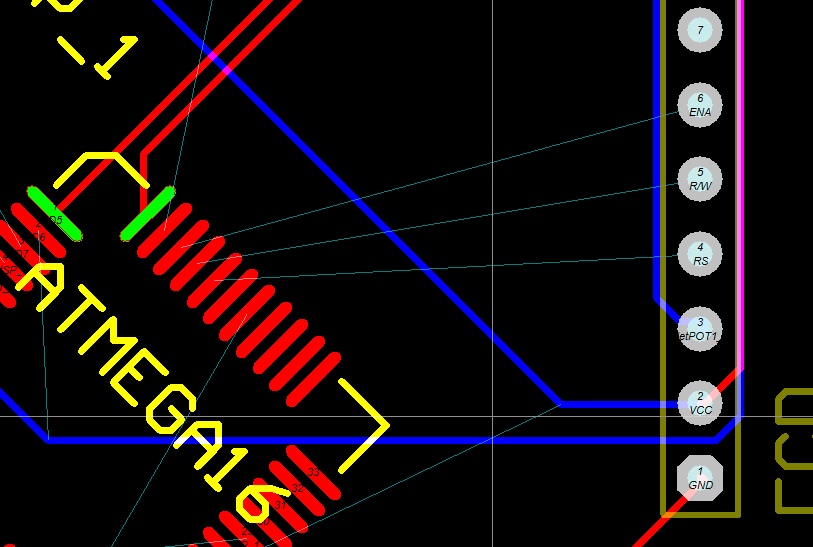

    mimo ponownego projektu PCB - "od zera", router nie chce zaczynać ścieżek od 45st. Natomiast podejścia do niektórych padów THT kończy lub zaczyna ścieżką 45 st, więc trudno ocenić dlaczego tak robi. Niestety pozostaje ręczna dłubanina i routowanie na 2 warstwach, a potem przeróbka na pojedynczą.
