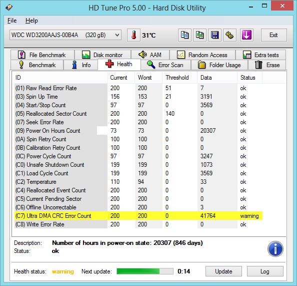

    Witam. Przymierzam się do sprzedania dysku twardego. Nie ma żadnych badów itp. tylko kiedyś miałem zagnieciony kabel od dysku. Komp często się zawieszał dopóki nie wymieniłem kabelka i niestety, ale pozostawił ślad w smarcie dysku.
    Dysk WD320 - Jak skasować wartość CRC Error Count w smarcie ?
    Czy jest jakiś sposób (np. przez mhdd) aby przywrócić domyślną wartość tego parametru? Bo po wystawieniu na aukcję większość nieznających się osób zaraz ją ominie twierdząc, że coś z nim nie tak.
    P.S Dodam że nowy dysk WD blue 1tb działa od dwóch tygodni - czyli kontroler płyty głównej jest dobry.

    To nic strasznego błędy CRC w SMART. Ważne aby nie rosły. Można wyzerować tylko po co ? To tak jak by cofnąć licznik w samochodzie. Dysk mocno używany to i tak dobrej ceny nie osiągnie.

    Może 50 zł kto da. Zwróć uwagę na parametr 01.

    Za tyle nikomu go nie oddam. Czyli przez MHD da się wyzerować wartość C7 ?

    Nie da się wyzerować C7 w MHDD. To będziesz miał dysk zapasowy. Dysk ma swoje lata i przebieg i zaczynają się problemy z powierzchnią lub/i z głowicami.

    Ale nikt więcej nie da :-( dysk z taką ilością godzin pracy to już dziadek.

    Na pytania o operacje pozwalające zmienić dane S.M.A.R.T na forum nie znajdziesz odpowiedzi.
