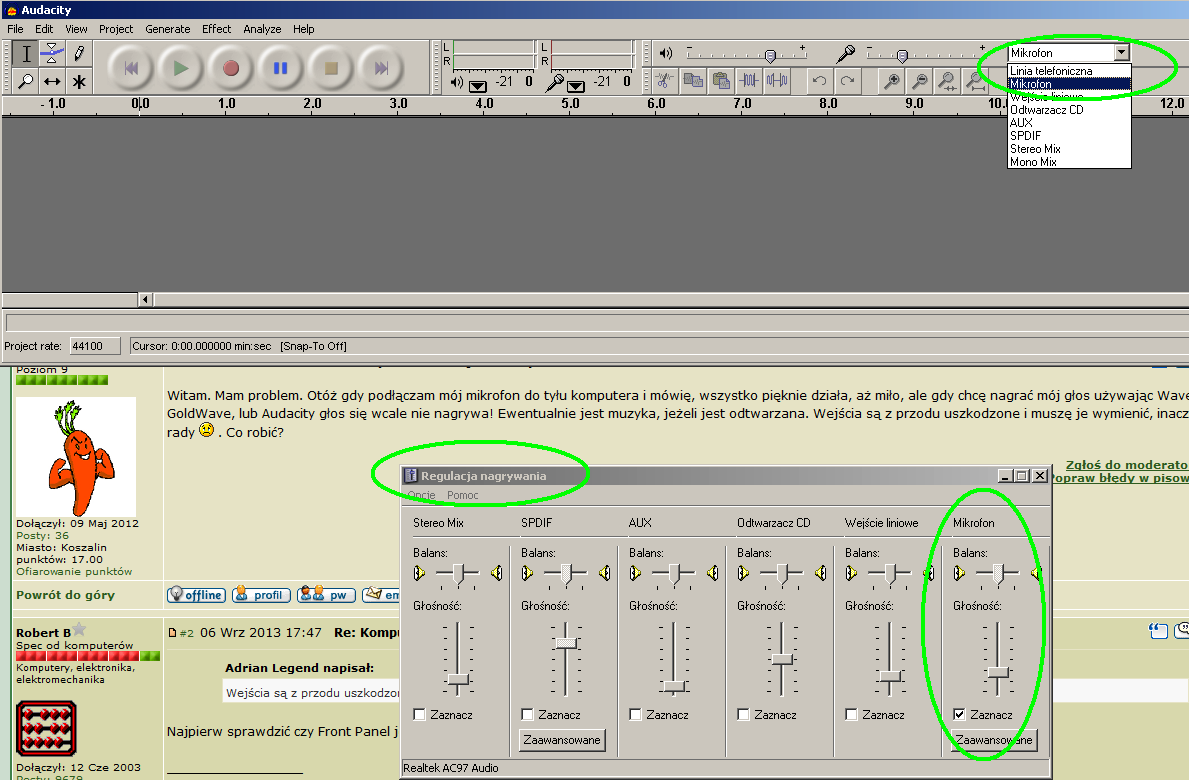

    Przede wszystkim sprawdź, czy wskazałeś mikrofon jako urządzenie, z którego nagrywasz, a nie tylko odtwarzasz:
    Mikrofon nie nagrywa w WaveLab, GoldWave, Audacity na komputerze NTT

    Pete_O co to za wersja Audacity? mam 2.0.3. A może to wina, że mam Windows 7?
  • #6 12708259
    Pete_O
    Poziom 32  
    Posty: 1467
    Pomógł: 163
    Ocena: 24
    1.2.6 i W.XP, ale to nieistotne. Każda wersja Audacity ma wybór urządzenia, z którego nagrywasz, o ile się nie mylę. System (Windows) też umożliwia ustawienie takiego urządzenia. Win7 - a dlaczego miałoby to stanowić problem? Audacity 2.0.3 współpracuje z W7. Jeśli tylko karta dźwiękowa sprawna i sterowniki działają, to już jedynie kwestia ustawień, które wskazałem.

    Właśnie, że nie mogę wybrać urządzenia nagrywającego w Audacity 2.0.3 -_-

    Więc wybierz urządzenie mic - w mikserze nagrywania i podnieś jego głośność na max lub prawie max.
    Jest wiele wersji audacity - każda ma swoje bolączki.

    Wszystko jest na maksymalny poziom w mikserze i dalej występują problemy, nie działa 3:
    To daj screena, aby to udowodnić.
    Poza tym ja wyraźnie napisałem "w mikserze nagrywania". Nie wiem, czy zdajesz sobie sprawę, że istnieją 2 miksery - jeden od przechwytywania dźwięku, drugi od odtwarzania dźwięku przez głośniki.

    Kolega Pete O już dał screena na którym jasno i wyraźnie widać o co chodzi.
    Czy słychać w głośnikach, co mówisz do mikrofonu?
    safbot1st napisał:
    To daj screena
    Zrób to, o co prosił Cię kolega safbot1st: pokaż nam screen z ustawieniami. Nie dlatego, że Ci nie wierzymy - tylko żeby upewnić się, czy ustawiłeś właśnie to, co powinieneś, bo:
    safbot1st napisał:
    (...) wyraźnie napisałem "w mikserze nagrywania". Nie wiem, czy zdajesz sobie sprawę, że istnieją 2 miksery - jeden od przechwytywania dźwięku, drugi od odtwarzania dźwięku przez głośniki.
