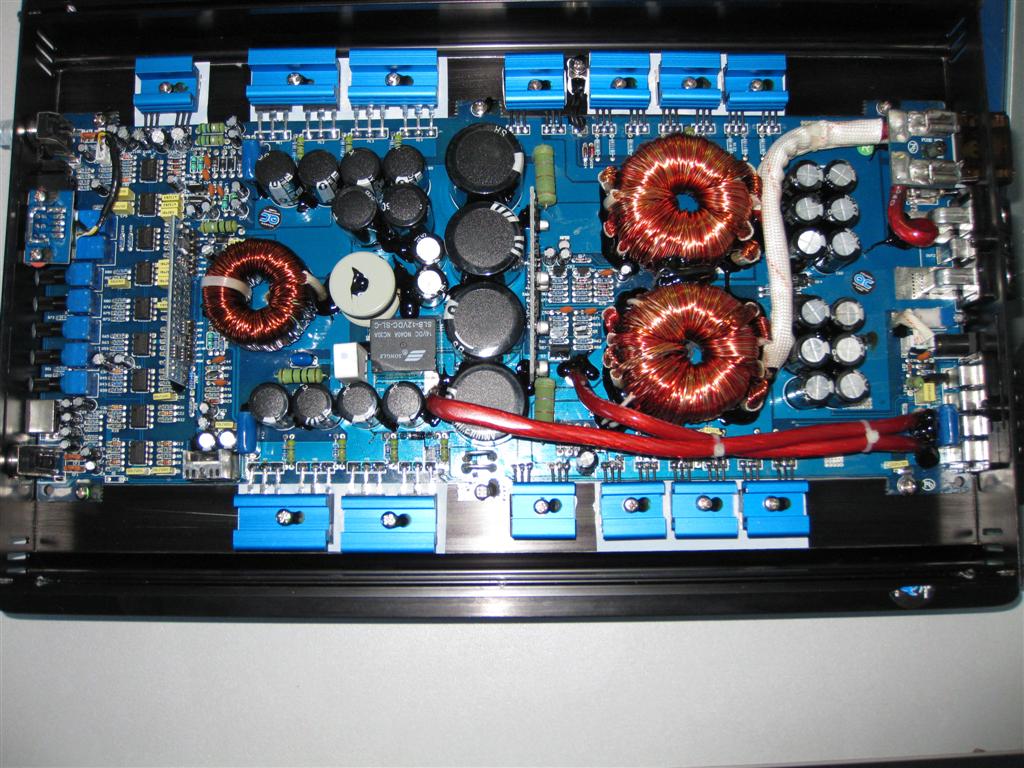

    Witam posiadam wzmacniacz CRUNCH GTX-3000D i mam taki problem kabel spawalniczy 50 mm ^2 jest za gruby żeby wepchnąć go w otwór do podłączenia zasilania we wzmacniaczu :cry: Żeby go podłączyć obrobiłem końcówkę kabla i wtedy weszedł ale przez to nie wykorzystuje całości przewodu tak mi powiedział kolega który też zna się na tej branży i teraz moje pytanie brzmi czy jest jakaś możliwość aby w całości podłączyć taki przewód bez obrabiania np za pomocą jakiś konektorów itp ?

    Kolega raczej się nie zna, Dobrze podłączyłeś i tak zostaw, Rezystancja przewodu przez to na pewno nie spadła, a nie płyną tam nie wiadomo jak wielkie prądy. Proponuję poszukać informacji na temat dobierania grubości przewodu do danego prądu, rozwieje to wiele Twoich wątpliwości :)

    Zwężenie przewodu na tak krótkim odcinku praktycznie nie ma tu wpływu.
    Z resztą jaki przekrój ma bezpiecznik ? On też jest zwężeniem tego przewodu 50mm^2
    Idąc dalej, to po terminalu do którego przykręcasz ten kabel jest ścieżka na PCB i myślisz, że jaki ma przekrój ?
    Na tak krótkim odcinku "nie ma spadków" które były by odczuwalne.
    No nie, na pewno nie spadła- przecież nie zrobi się nadprzewodnik. Może chodziło o zwiększenie rezystancji?
    A propos mocy:
    CRUNCH GTX-3000D
    Moc RMS przy 4 ohm 1 x 600 Wat
    Moc RMS przy 2 ohm 1 x 1000 Wat
    Moc RMS przy 1 ohm 1 x 1500 Wat
    Zabezpieczenie prądowe 2 x 70A
    Skoro dla Ciebie 140A przy 12V to nie są wielkie prądy.... to proponuje się nie odzywać :)
    kabel plusowy 50 mm ^2 nie mieści się do wzmacnacza
    Pytania?
    Nie przejmuj się, na tych paru milimetrach długości kabla spadek jest wręcz niezauważalny, odpuść temat, jest dobrze :)

    No i są przewody od terminala 8/10mm^2 ( rzucając okiem na zdjęcie nie wywnioskuje ), ale Dalej wchodzi w PCB, gdzie ścieżka jest zdecydowanie cieńsza. Może na krótkim odcinku, ale zawsze.
    Nawet te grube kable są cieńsze niż 50mm^2 i to też jakieś zwężenie, ale na dosyć krótkim odcinku, żeby miało to jakiś odczuwany wpływ.
    Tak więc przycięcie grubszego kabla, tak żeby zmieścił się w terminal nie powoduje odczuwalnych zmian.
