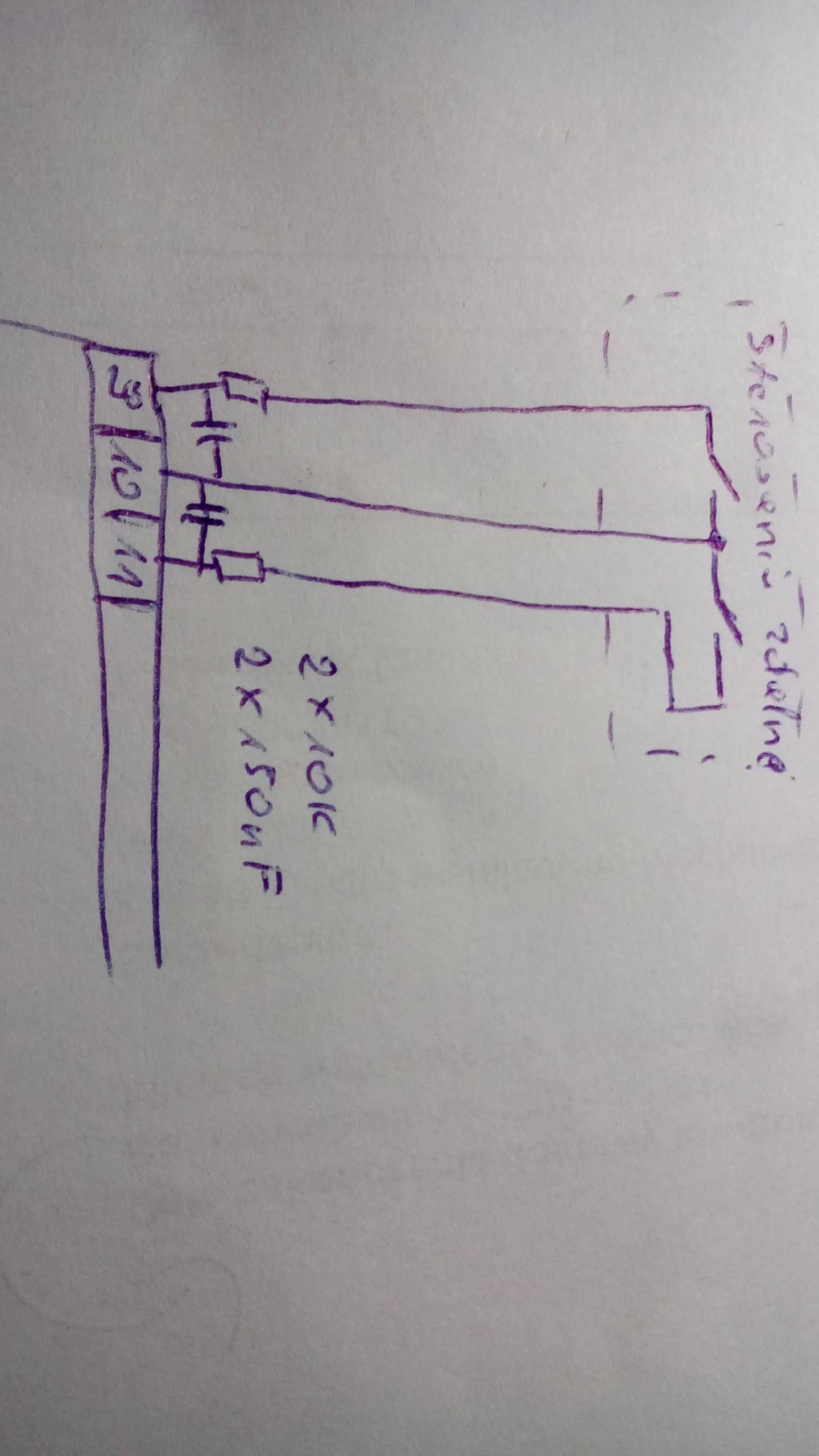

  • #11 15265522
    sysop
    Posty: 17
    Ocena: 10
    Zastosowałem układ RC opornik 10K w szeregu do styków 9 i 11 oraz pomiędzy 10 i 9 oraz 10 i 11 kondensator 150nF
    Wszystko śmiga że aż miło na 20 prób ani razu nie zwariowała
    Tadek

  • #13 15270995
    sysop
    Posty: 17
    Ocena: 10
