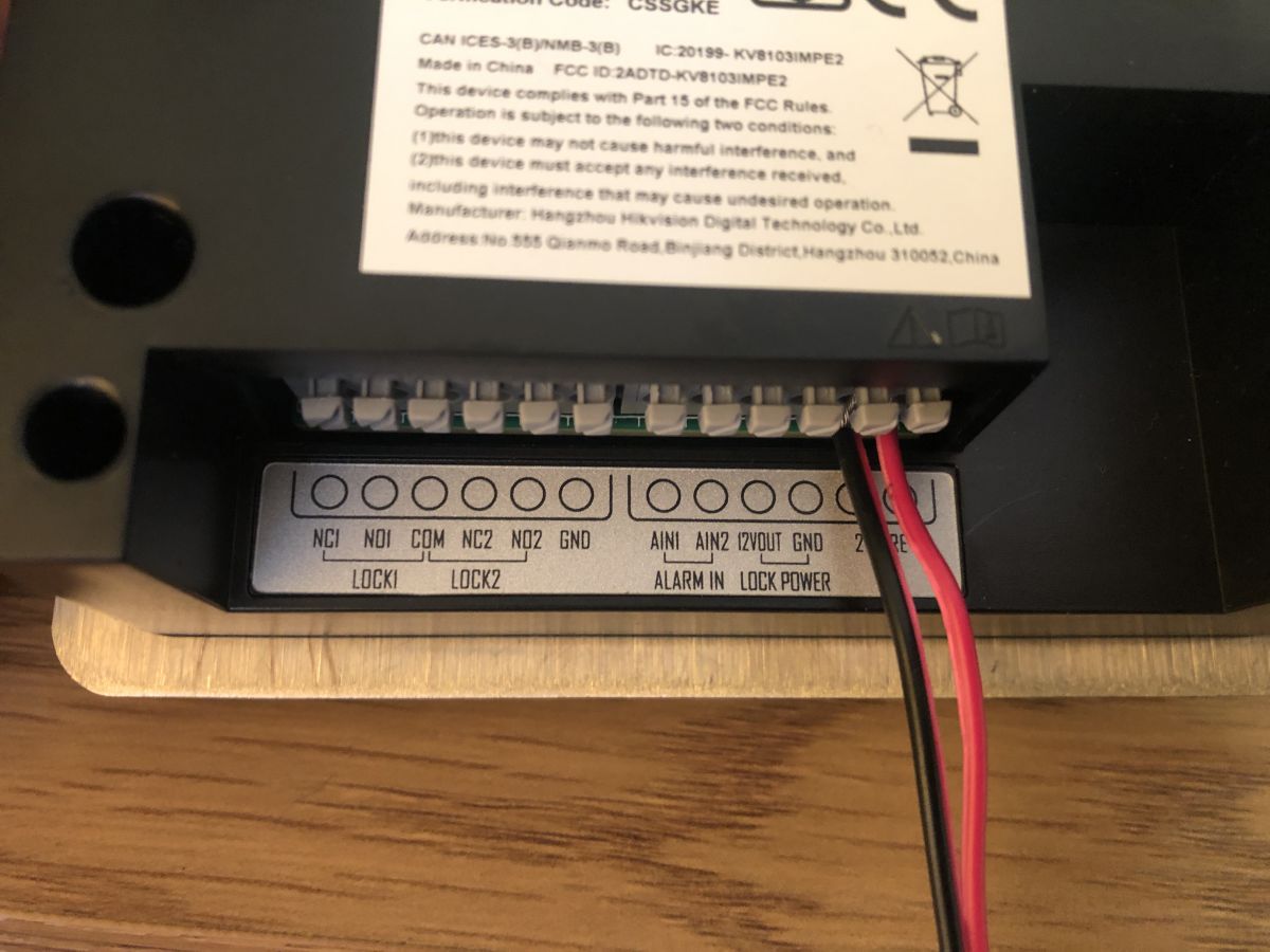

    Proszę o pomoc ponieważ chciałbym podpiąć wideodomofon do napędu bramy przesuwnej. Wpinam w styki 18.19 napędu Somfy (w wideodomofonie wpięte w NCI oraz COM) i wszystko działa, natomiast problem pojawia się ponieważ dodatkowo mam dołożone radio do napędu które też jest wpięte w te styki, jeżeli podepnę wideodomofon razem z radiem to otwieranie z pilota nie działa.
    Napęd bramy Somfy Elixo 500 230v RTS
    Wideodomofon Hikvision DS-KIS703-P
    Radio eLdrim eL3V5H
    W załączniku przesyłam zdjęcie napędu (żółtą strzałką zaznaczyłem kable od wideodomofonu, jeżeli są wpięte w 18,19 działa, jeżeli samo radio jest wpięte jak na zdjęciu piloty radia działają, jeżeli wepnę to i to działa tylko wideodomofon).
    Dodatkowo jeżeli jest wpięty tylko wideodomofon to działa on z opóźnieniem.
    Somfy Elixo 500 230v RTS:
    Radio eLdrim eL3V5H wraz z napędem Somfy i wideodomofon Hikvision
    Wideodomofon Hikvision DS-KIS703-P:
    Bardzo proszę o pomoc jak rozwiązać ten problem i z góry bardzo dziękuję :)

    W wideodomofonie wepnij kabelki wyzwalające w COM i NO1 (a nie NC1)

    Działa! Dziękuje bardzo :)
  • #4 19807369
    teuki
    Poziom 6  
    Posty: 3
    Rozwiązanie problemu z godnie z radą
