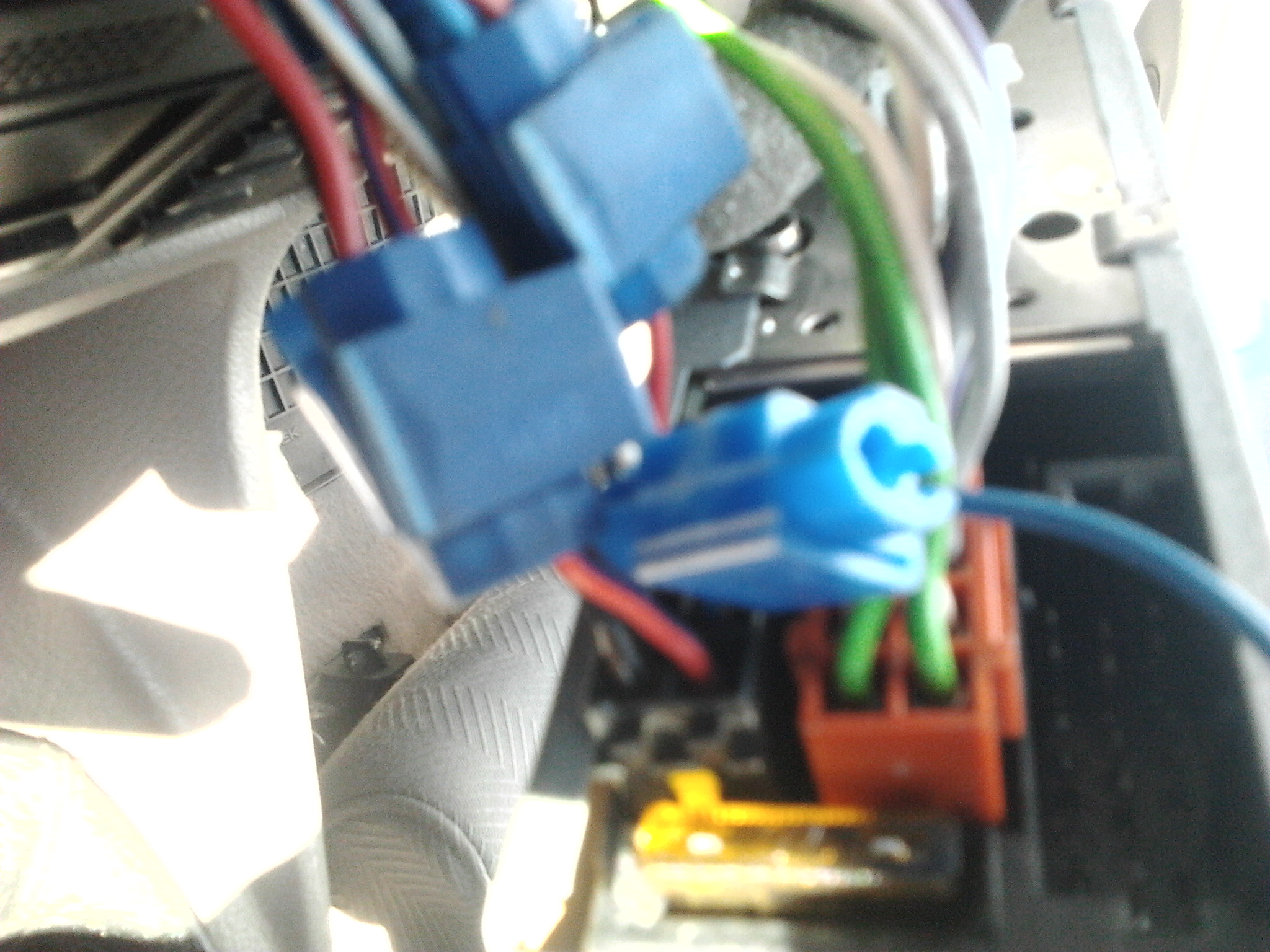

    Mam problem, gdyż tylne głośniki i subwoofer oryginalny nie grają. Po wyjęciu radia zauważyłem, że są tam urwane kable, niestety nie wiem gdzie je podłączyć.
    Podłączony jest tam adapter do głośników, lecz nie gra.
    Proszę o pomoc w rozwiązaniu problemu, gdyż głowie się z tym już dłuższy czas.
    Poniżej przedstawiam zdjęcia kostek przy radiu.
    Z góry dziękuję za pomoc.

    Ile wtyczek masz podłączonych do radia?

    Ja bym zaczął od uprzątnięcie tego burdelu. Odłącz wszelkie przejściówki i szybkozłączki. Co tam jest jeszcze podopinane?
    A potem zajrzyj sobie na studio24 i sprawdź, co i jak ma być podłączone.

    W radiu mam dwie wtyczki
    Audi A4 B5 - Gdzie podłączyc pourywane kable od radia? Nie gra tył i subwoofer.
    Gdy odłączę przejściówki to nie będę miał wyjścia na 4 głośniki i sub, tylko na głośniki z przodu. A z tymi szybkozłączkami to uporam się jak już wszystko będzie działało.
    Doczytałem na internecie, gdzie powinny znajdować się dwa niebieskie kable Remote. Lecz te kable nie zmienią nic. Czarny kabel jest od masy. Nie wiem gdzie go podłączyć.

    Z tego co widzę w radiu masz 3-gniazda, a podłączone tylko dwie wtyczki. Z tego co mi wiadomo w AUDI masz w bagażniku z lewej strony wzmacniacz, który steruje tylnymi głośnikami + subwoof. Sterowanie tym wzmacniaczem jest z czerwonej wtyczki widocznej na pierwszym zdjęciu, która powinna być włączona w 3-cie gniazdo w radiu, są tam dwa sygnały, lewy i prawy tył + załączanie wzmacniacza. Ten adapter do głośników jest zbędny, środkowa wtyczka powinna mieć tylko cztery przewody (w środku) lewy i prawy przód. Tak to powinno wyglądać, jeśli mnie pamięć nie zawodzi, bo dawno tego nie robiłem.

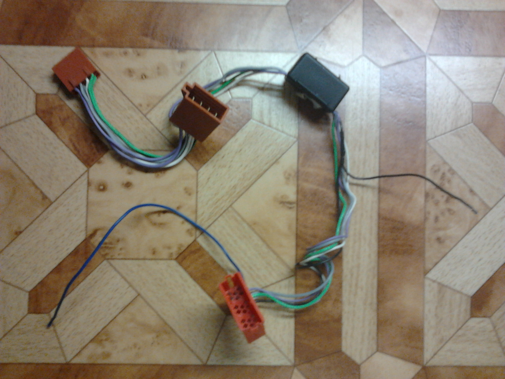

    Problem rozwiązany prawie do końca. Wypiąłem adapter i podłączyłem kostki bezpośrednio do radia. Wszystko gra bardzo ładnie.
    Został mi adapter. Mam zamiar zmienić radio w najbliższym czasie. Wcześniej gdy miałem podpięty adapter i wstawiłem radio znajomego to grał tylko przód a powinno wszystko. Z adaptera wystają luzem dwa kable. Niebieski i czarny. Niebieski "(Remote czyli +12V po włączeniu radia, np. elektryczna antena, sterowanie wzmacniaczem)" który jak wyczytałem mam podpiąć do niebieskiego w radiu oraz czarny czyli masa. Teraz pytanie gdzie mam podpiąć czarny i czy właśnie ten kabel ma wpływ na to że pomimo podłączonego adaptera do radia znajomego grał tylko przód a nie wszystko. Poniżej foto
