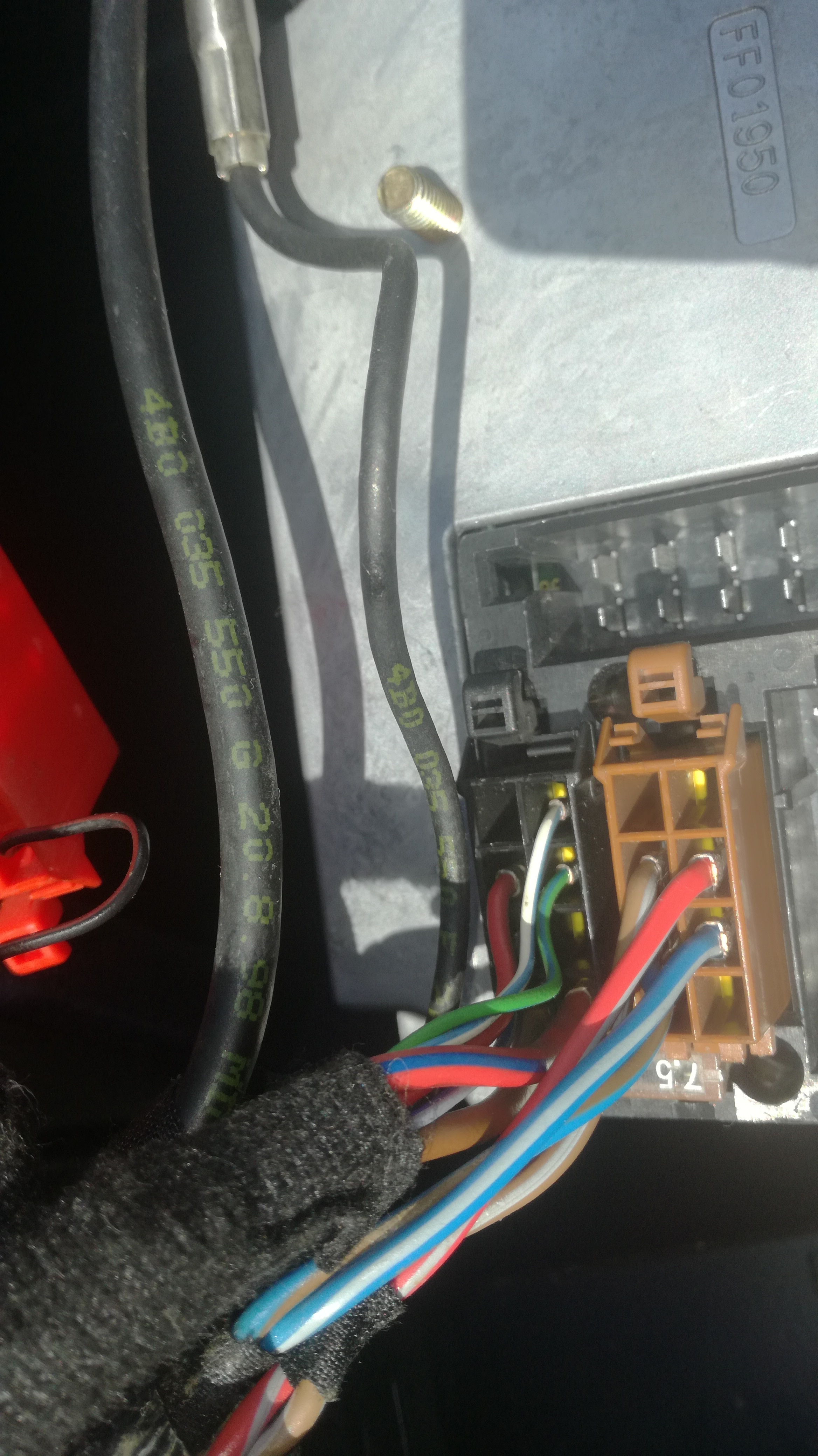

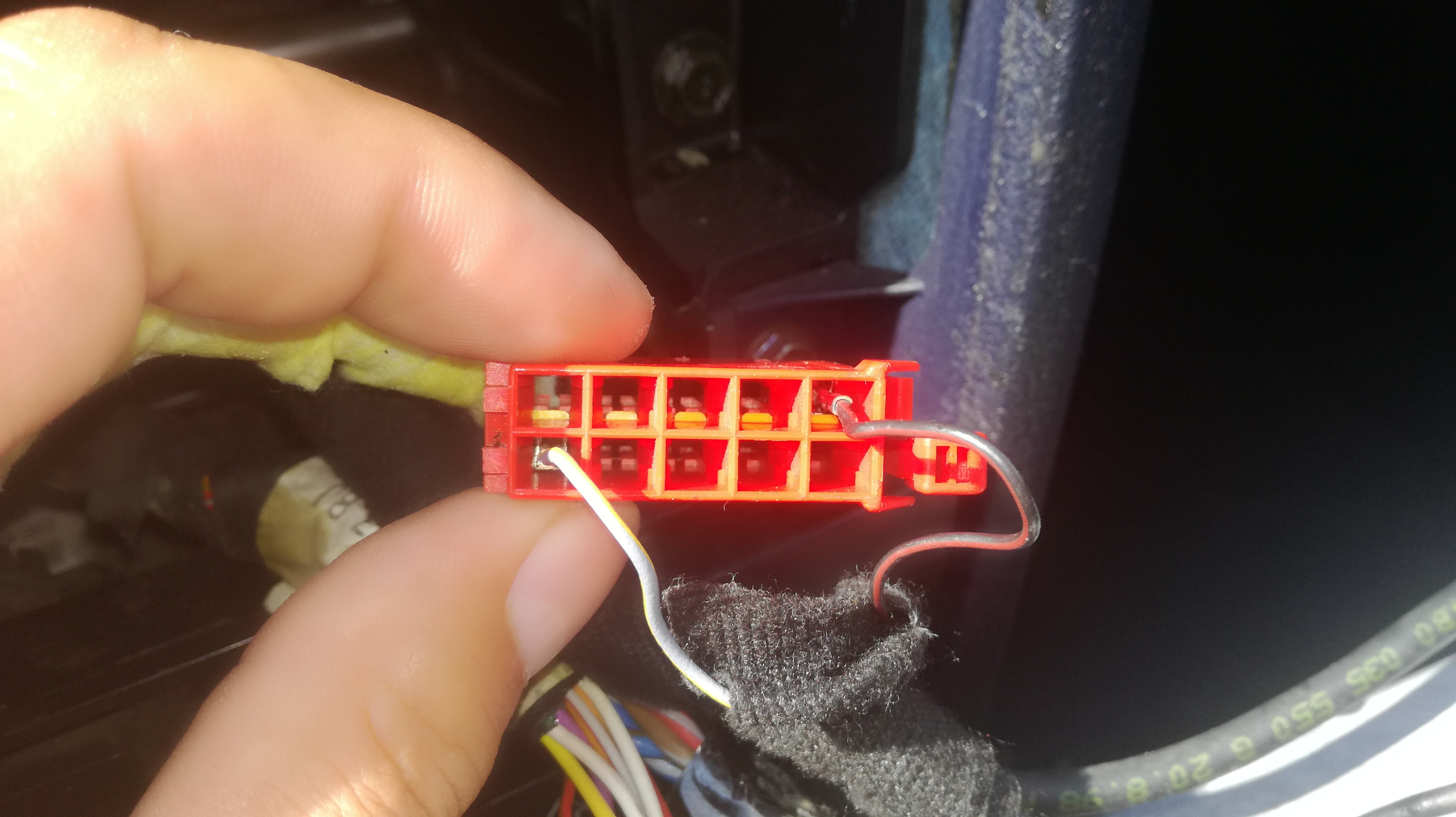

    Witam serdecznie. Kupiłem Audi a4 b5 kombi z niemiec. Mam problem z radiem w tym które było grały tylko przednie głośniki i bardzo cicho tylnie. Dodałem pare fotek - kabli jakie są do podłączenia radia - dodam że nie wszystkie są umieszczone w kostkach a w czarnej kostce (środkowej) jest urwany jeden kabel.
    [Inne] Audi A4 B5 - Jak podłączyć radio, aby działały wszystkie głośniki i subwoofer?
    radio które chce podłączyć

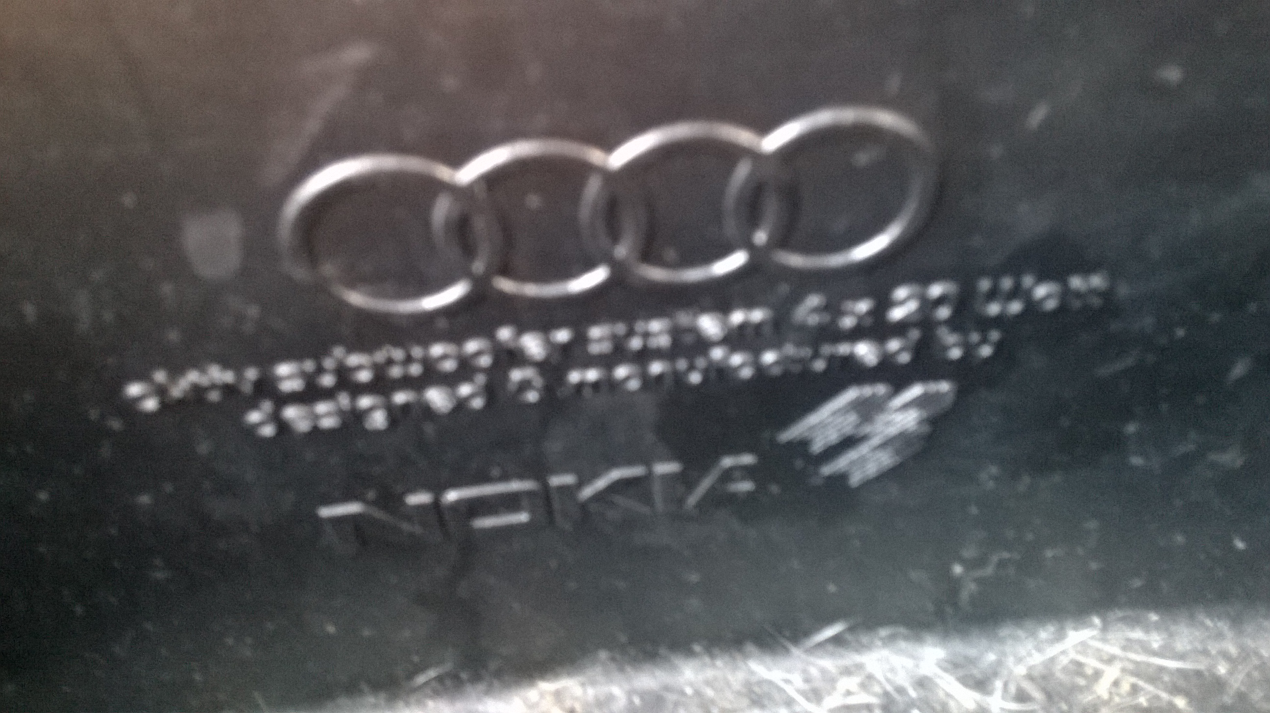

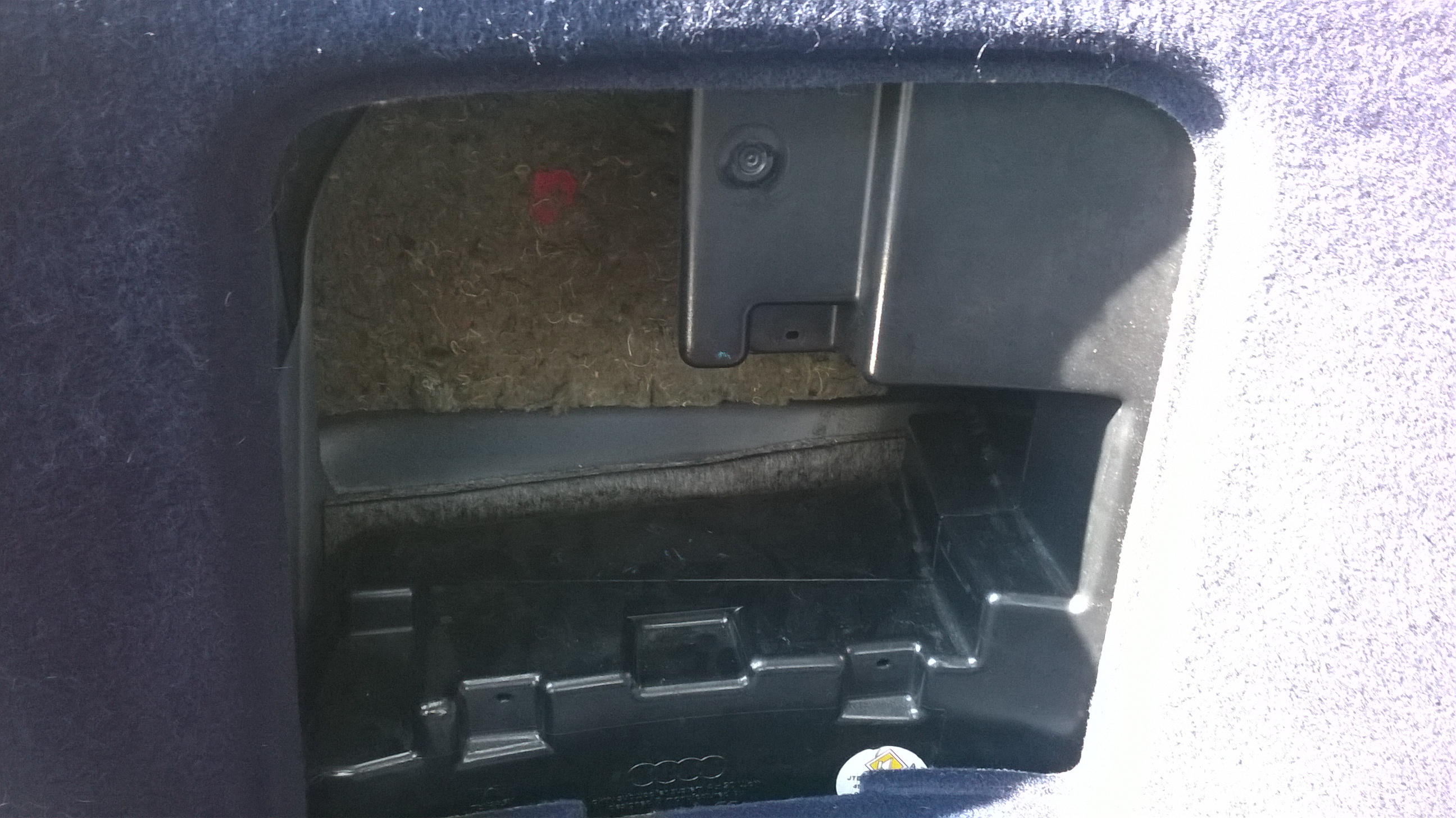

    A reszta zdjęć to czarna skrzynka i jej oznaczenia która znajduje się w lewym boku w bagażniku
    [Inne] Audi A4 B5 - Jak podłączyć radio, aby działały wszystkie głośniki i subwoofer? [Inne] Audi A4 B5 - Jak podłączyć radio, aby działały wszystkie głośniki i subwoofer? [Inne] Audi A4 B5 - Jak podłączyć radio, aby działały wszystkie głośniki i subwoofer?
    Moje pytanie brzmi co mam zrobić aby podłączyć radio i żeby wszystko działało?? Czy mam wszystko żeby działał subwoofer?? Liczę na konkretne odpowiedzi

    Wygląda na to, że poprzednio było radio Symphony. Tylne głośniki wraz z subwooferem podłączyć możesz do LineOUT w radiu - cinch'e.
    Upewnij się, że subwoofer jest zasilany.

    To może wina tych dwóch kabli które nie są podpięte tylko wiszą osobno zaizolowane [Inne] Audi A4 B5 - Jak podłączyć radio, aby działały wszystkie głośniki i subwoofer?

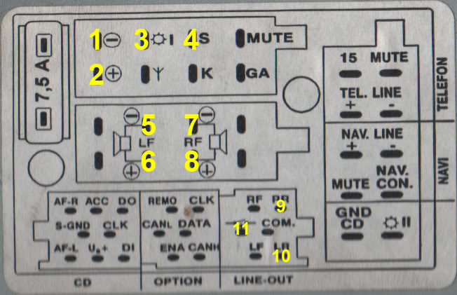

    witam kolego to kable 15 i cd gnd czerwona wtyczka w radiu symphony
    Panowie pomocy posiada radio symphony i taki objaw z nim nie ma fadera (przód tył) subwoofer Nokia słabo gra i tył głośniki też myślałem że więcej dam na tył i będzie ok a tu dupa nie ma fadera wyświetla się ale nie reaguje.......dodam zdjęci podpięcia kostek jedna z nich nie używana ?????można auxa podpiąć ? już tyle się naczytałem ale nie trafiłem na dobry artykuł..pozdrawiam dziękuje
