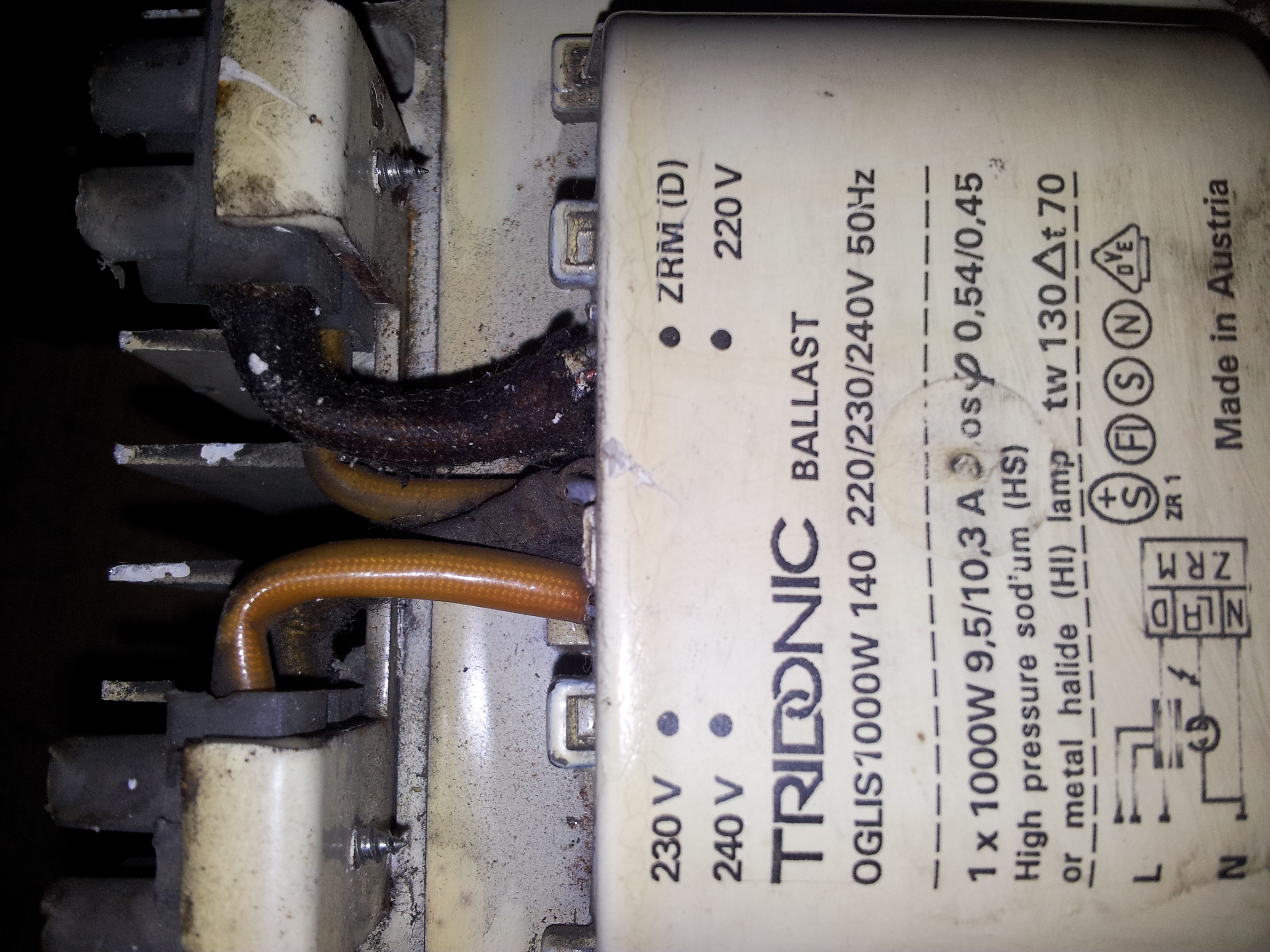

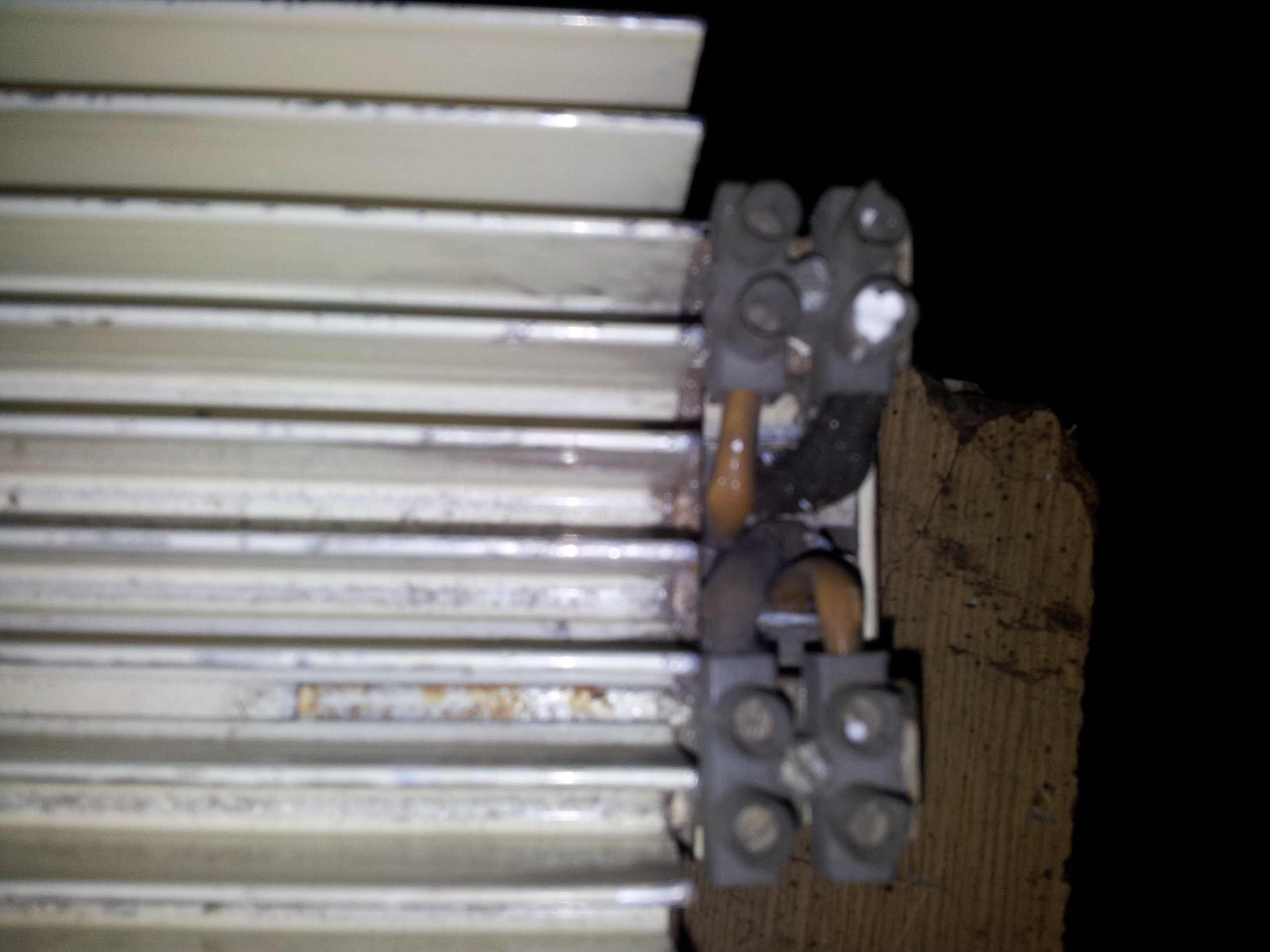

    Witam!
    Chciałbym aby ktoś pomógł mi w podłączeniu statecznika z zaplonnikiem. W stateczniku są dwie kostki czy to znaczy że można np podłączyć 2 lampy 1000w które mają natężenie ok. 5a a natężenie ostatecznie wynosi 10,3a?
    pozdrawiam i proszę o konkretne odpowiedźi.
    Przecież widać, że masz możliwość wyboru 220/230/240V czwarty jest wspólny. Jak jest sieć blisko transformatora to podłączasz pod zacisk 240V, jak gdzieś daleko i są duże spadki, to pod zacisk 220V.
    Nie ma lampy sodowej / metalohalogenkowej 1000W, która pobiera 5A.
    Kondensator do kompensacji mocy masz?

    Kondensatora nie mam. Spadki mocy są zbytnio nie zauważalne do transformacja mam jakieś 0,5 km a więc dość daleko. Wiem że lampy 1000w nie pracują przy takim natężeniu 5A ale niewiele mniej jeszcze raz powtórżę pytanie czy jeżeli natężenie lampy hps wynosi ok. 4,6A a statecznika maksymalne natężenie wynosi 10.3A to dałby on rady pracować z 2ma takimi lampami ? I jeśli byłby kolega tak miły to proszę o schemat podłączenia.
    pozdrawiam

    Lamp wyładowczych nie możesz łączyć równolegle. Każda musi mieć swój dławik. Po prostu nie podzielą się prądem jak zwykłe żarówki. Zapali się tylko jedna i zostanie przeciążona.

    Ok to już rozwiałem swoje wątpliwości i dowiedziałem się jak to podłączyć za co dziękuję :D
