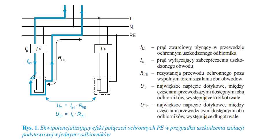

    Bronek22 napisał:
    Czy na tym rysunku są wszystkie informacje do wyciagnięcia wniosków o wyrównaniu napięć ?
    Tak.
    Bronek22 napisał:
    Przyjrzyj się kolego wzorom.
    Nie ma błędów.
  • #18 12723880
    lukiiiii
    Poziom 29  
    Posty: 1465
    Pomógł: 82
    Ocena: 391
    Jeśli Ik1 będzie mniejsze od Ia, to UTit=Ik1*Rpe

    Ocena: 100
    Kolega Bronek chyba nie doczytał legendy na rysunku, który zamieścił.
    Podane wzory dotyczą napięcia POMIĘDZY uszkodzonym urządzeniem a drugim, znajdującym się w pobliżu, objętym lokalnym połączeniem wyrównawczym A NIE napięciem na uszkodzonym urządzeniu względem ziemi odniesienia. Impedancja PE od punktu uszkodzenia do ziemi nie ma tu znaczenia dla prawdziwości wzorów a jedynie dla czasu zadziałania zabezpieczenia nadprądowego. Rysunek dowodzi sensowności stosowania połączeń wyrównawczych gdyż nawet dla przerwanego PE (od strony zasilania szyn) napięcie pomiędzy urządzeniami będzie małe (mała impedancja krótkich połączeń wyrównawczych w stosunku do impedancji PE od uszkodzenia do odległego punktu podziału (dla TN-S) lub uziemienia (dla TT).
    Jeśli na danym stanowisku wszystkie części przewodzące dostępne są objęte lokalnymi połączeniami wyrównawczymi to jest ono bezpieczne nawet dla przerwania PE, analogicznie jak w technice PPN -pracy na potencjale.
