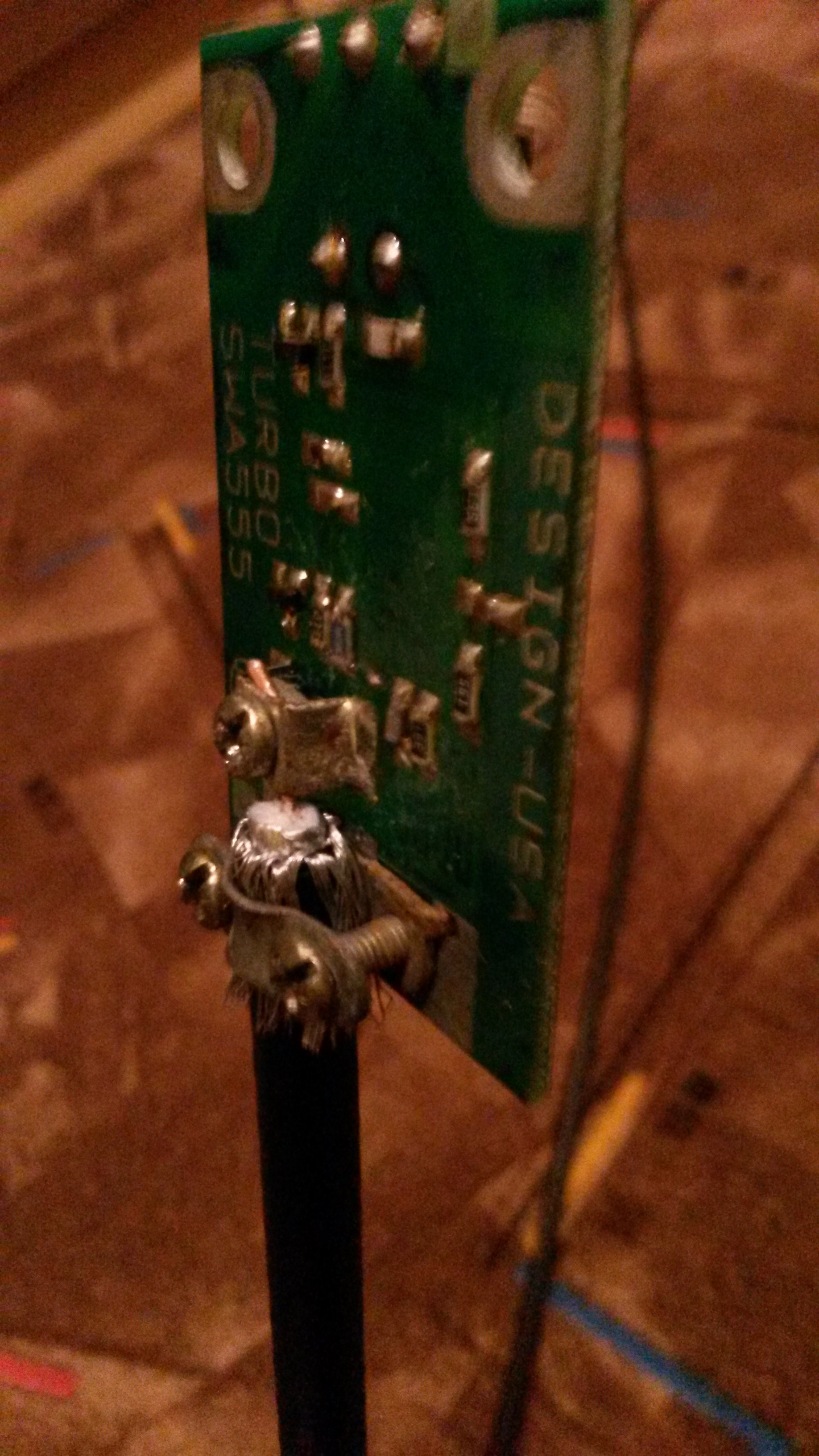

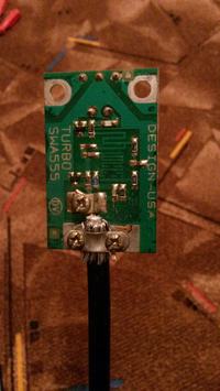

    Czy przewód antenowy na zdjęciach poniżej jest prawidłowo podłączony do wzmacniacza?
    Podłączenie przewodu do wzmacniacza - ocena połączenia Podłączenie przewodu do wzmacniacza - ocena połączenia
  • #2 14102805
    D214d3k
    Posty: 3837
    Pomógł: 543
    Ocena: 629
    Ja się nie znam ale .. przewody antenowe nie powinny być bielone bo cyna pogarsza kontakt dla w-cz. Żyła powinna być podłożona z lewej strony śruby aby w momencie dokręcania była wciągana nie wypychana ale jak widać DESIGN USA nie przewiduje tego :). No i mogą być problemy z połączeniem ekranu z masą płytki ze względu na korozję. Czyściłbym i zabezpieczył.

    Pobielanie polega na pokryciu cyną odizolowanej części przewodu, aczkolwiek wydaje mi się, że w tym przypadku jest to niedopatrzenie związane z jakością zdjęcia, a żyła nie jest pokryta cyną, tylko jest czysta - miedziana.
  • #9 14123558
    misiekk89
    Posty: 575
    Ocena: 115
    Nic nie pokrywałem cyną. Przewód to Triset 113 PE. Żyła jest miedziana.
  • #10 14123561
    ilammd
    Posty: 19
    Ocena: 2
    Zatem wszystko jest ok. Tak jak pisałem, kolory na zdjęciu mogły być źle zinterpretowane.
  • #11 14123842
    Piotr160292
    Posty: 5137
    Pomógł: 374
    Ocena: 282
    No dokładnie, spojrzałem na zdjęcie i odniosłem takie wrażenie, że jest ekran pobielony.

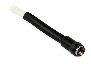

    Coś takiego, zda egzamin?

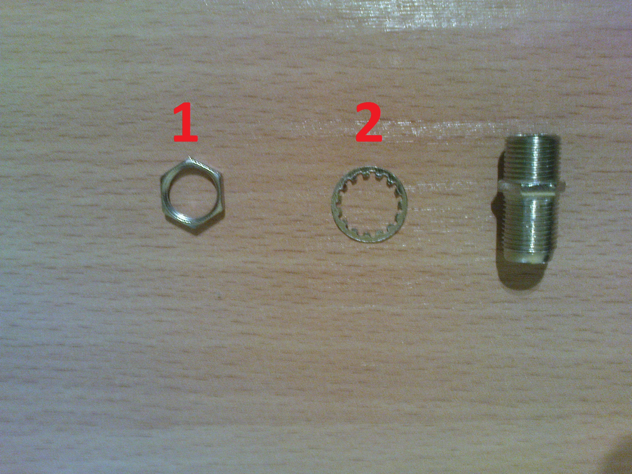

    Do czego służą elementy 1 i 2 z poniższego zdjęcia? Dodam że były one w komplecie wraz z przejściem-łącznikiem przewodu.
  • #18 14140526
    D214d3k
    Posty: 3837
    Pomógł: 543
    Ocena: 629
    Do mocowania w obudowie.
  • #19 14141926
    misiekk89
    Posty: 575
    Ocena: 115
    Hmmm jakiej obudowie?
    Czyli jak nie daję obudowy to te dwa elementy są mi zbędne?
  • #20 14141939
    Piotr160292
    Posty: 5137
    Pomógł: 374
    Ocena: 282
    Generalnie to jest po to, żebyś mógł tą złączkę przewlec przez otwór jakbyś to chciał do czegoś przymocować i przykręcić. Oczywiście jak chcesz po prostu złączyć dwa odc. kabla nie musisz tego stosować.
  • #21 14141949
    Ture11
    Posty: 5406
    Pomógł: 573
    Ocena: 1116
    Gdybyś na przykład chciał dać przepust przez obudowę.
    Ogólnie możesz tę nakrętkę i podkładkę zamontować tak, by utrudniała poluzowanie się złącza typu F po stronie z dłuższym gwintem - ale to bez sensu, bo się tak łatwo nie luzuje, a poza tym są złączki typu F z uszczelką w środku, i wtedy jest opór, samo się nie odkręci. jak nie masz co z tym zrobić to nakręć tak by nie przeszkadzało i tyle .
