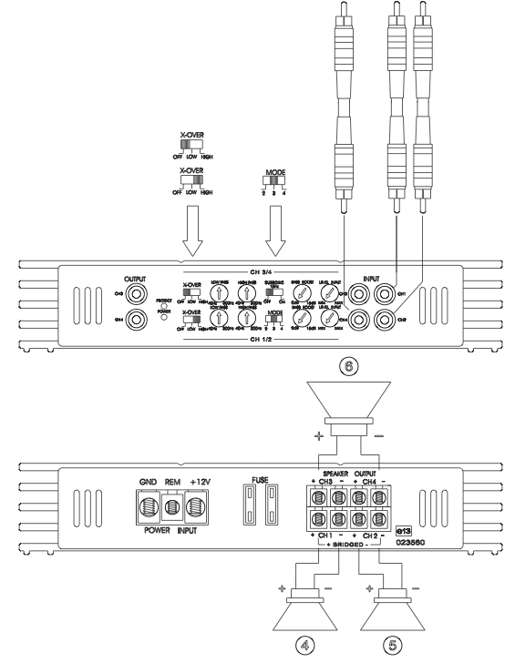

    Od pewnego czasu posiadam Magnat'a RX44. W mostku bez problemu napędzał subwoofer ale postanowiłem podłączyć do niego również przednie głośniki.
    Samo podłączenie zajęło mi ... dużo czasu. Instrukcja obsługi jest nieco sprzeczna z oznaczeniami na samym wzmacniaczu (w załączniku widać to doskonale - "bridged" jest podpisane dla dolnych kanałów, tj 1+2 a instrukcja pokazuje, że mostkowane są 3+4). W efekcie podłączyłem tak jak mówi obrazek a nie opis na obudowie.
    Problem nie pojawia się od razu, ma charakter raczej losowy. W pewnej chwili praktycznie całkowicie znika sygnał na kanale nr 1 (pozostaje szczątkowy i mocno zniekształcony). Osoba ze mną jadąca odkryła jednak całkiem przypadkiem jak rozwiązać problem doraźnie - puszczenie głośniejszego sygnału na ten kanał (balance na L i nieco mocniejsze podgłośnienie w radiu) nagle go "budzi", działa tak on czasami kilka godzin a czasami 20 minut - nie ma reguły.
    Co w takim przypadku można podejrzewać? Czy dobrze kombinuję, iż może być to zimny lut?

    Zimny lut może być, ale posprawdzaj przełączniki delikatnie je ruszając na boki czy aby nie przerywają, to częsta przypadłość tanich wzmacniaczy

    Dzięki za radę, sprawdzę to dokładnie choć ruszalem nimi. W sumie to jedynie przełączniki 2/3/4 może być problemem bo filtry mam na off (ustawione z poziomu radia).

    Ale z poziomu wzmacniacza przez te przełączniki od filtrów tez idzie sygnał wiec sprawdź wszystkie.
