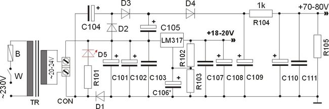

    Postanowiłem zbudować wzmacniacz słuchawkowy autorstwa p. Stanisława Chrząszcza:
    Budowa hybrydowego wzmacniacza słuchawkowego Stanisława Chrząszcza - pytania
    wzmacniacz
    zasilacz
    płytka
    Zasilacz:
    D1-D4 - diody prostownicze 1A
    D5 - LED
    C101, C102 - 3300uF/35V,
    C103, 107 - 100nF/63V,
    C104, C105 - 1000uF/63V,
    C106 - 22uF/25V,
    C108 - 1000uF/25V,
    C109, C110 - 1000uF/100V,
    C111 - 100nF/100V,
    R101 - 7k
    R102 - 240R,
    R103 - 3k,
    R104 - 1k
    R105 - 100k,
    Stabilizator - LM317
    TR - transformator sieciowy 18VA, 230/24V/ 0,7-1A,

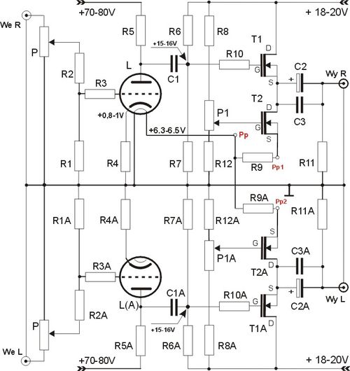

    Wzmacniacz:
    P- potencjometr stereo - 50k,
    P1, P1A - miniaturowy potencjometr montażowy 50k,
    C1, C1A - 0.47uF/100V,
    C2, C2A - 1000uF/25V,
    C3, C3A - 1uF/63V,
    R1, R1A - 40k,
    R2, R2A - 40k,
    R3, R3A - 1k
    R4, R4A - 300R,
    R5, R5A - 12k,
    R6, R6A - 15k (dobrać by uzyskać odp. napięcie polaryzacji),
    R7, R7A - 100k,
    R8, R8A - 10k,
    R12, R12A - 20k,
    R9, R9A - 2 - 5R/0,5W, 1%,
    R10, R10A - 100R,
    R11, R11A - 1k,
    T1, T2, T1A, T2A - IRF 640
    L- trioda E88CC

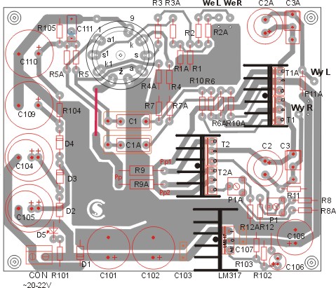

    Napięcia anodowe, żarzenia, zasilające tranzystory T2 i T2A oraz polaryzacji bramki tranzystorów T1 i T1A są poprawne, jednak tylko przy lampie wyjętej z gniazda. Po zamontowaniu lampy napięcie odkłada się na rezystorach R6 oraz R6A, co skutkuje zerowym napięciem na bramkach T1 i T1A. Taki sam efekt daje zwarcie 4 i 5 pinu (żarzenie) w podstawce noval. Co może być przyczyną?

    Nie da się wyregulować punktów pracy przy pomocy P1 tak by punkty pracy były właściwe?
    BTW - w ukladzie brakuje kondensatora równolegle do włókna żarzenia, stąd się nie zdziw że będziesz miał przesłuch między kanałami...
    Podkładki izolacyjne pod T1/T1A masz założone?

    Manewrowanie P1 nie miało by sensu, bo po włozeniu lampy w tym punkcie nie ma napięcia.
    T1 i T1A mają oddzielne radiatory.
    Udało mi się ustalić, że tranzystory zostały uszkodzone. Nowe nabędę w poniedziałek i dam znać czy ich wymiana rozwiązała problem, dziękuję za odzew.
    Musi być napięcie, bo bramki muszą być odpowiednio spolaryzowane.

    Jeśli tego rodzaju "siupy" dzieją ci się w układzie to lampę wyjmij, a zamiast włókna podłącz na początek żarówkę 6,3V/0,3A - jest tańsza od lampy...
    Jak opanujesz układ w zakresie punktów pracy dla prądu stałego przyjdzie czas na włożenie lampy.
