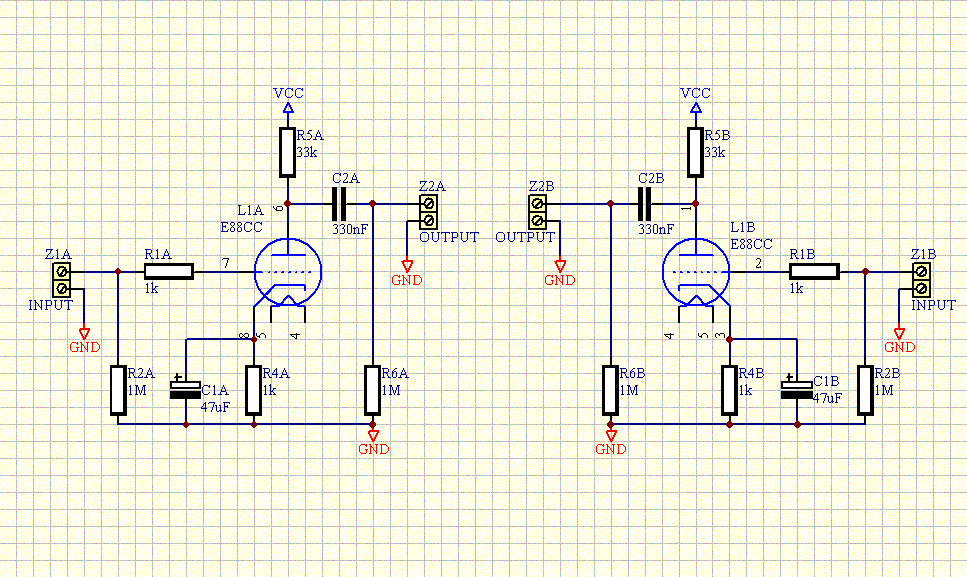

    Założenia te spełniłem i osiągnołem rewelacyjne efekty. Zaczne od przedwzmacnaicza. Został on zrealizowany na lapie elektronowej typu E88CC produkcji Telefunkena. Jedna lampa starcza na oba kanły wzmacniacza, ponieważ do wysterowania jednego z nich wystarczy pojedynczy układ WK(wspólna katoda). Dlaczego ta lampa? Ano dlatego że:
    -ma odpowiednie wzmocnienie µ=33
    -jej wydajność prądowa jest wystarczająca do wysterowania końcówki mocy.
    -jest zasilana niskim napięciem w granicach 90V.
    -łatwo dostępna
    -posiada wyjątkowo dobre(prostolinijne) ch-ki.

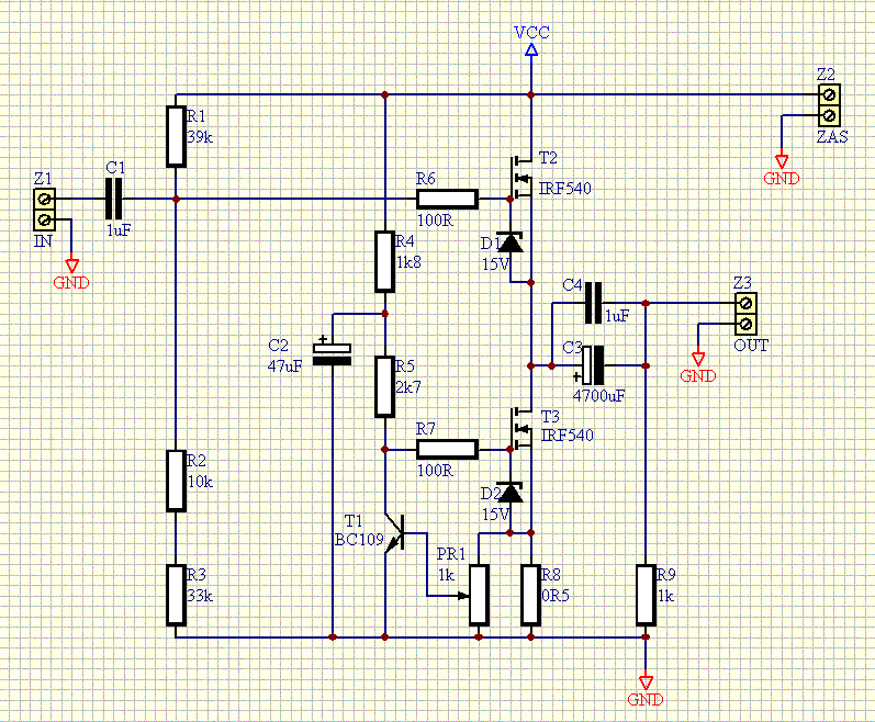

    Końcówka mocy to dwa tranzystory MOSFET N i jeden mały tranzystor bipolarny, najlepiej niskoszumowy. Ja użyłem IRFP250 są to duże fety w obudowach TO-247, ale równie dobrze spisywały się IRF530/540/640, oraz troche juz archaicznego BC109B który pracuje w źródle prądowym o tym będzie dalej. Na jego miejsce można dać BC550.
    Na jednym z mosfetów zrealizowany jest klasyczny wtórnik który jest głównym elementem wzmacniającym. Drugi mosfet razem z BC109 pełnią role regulowanego źródła prądowego. Calość zasilana jest z 200W trafa toroidalnego napięciem niesymatrycznem o wartości 28V. Prąd spoczynkowy tranzystorów to 2A. Moc wyjściowa przy sprawności 23% to ≈12W. Prosze o sugestie/uwagi/pytania dotyczące układu.
    W załącznikach są scheamty.

    A ja mam parę głupich pytań.
    Dlaczego R4 i R5 nie mają jednakowi wartości.
    I dlaczego napięcie na źródle T2 nie wynosi połowy napięcia zasilania.
    Z pobieżnych obliczeń wychodzi ze będzie wynosić ok. 10V czyli trzeba by było zmniejszyć R1 do 22K
    A widziałeś schemat Nelsona Passa i jego układ single ended o sprawności 50%
    http://www.passdiy.com/pdf/zen-ver2.pdf (rys 6)

    Scheamt może być lekko nieaktualny. Jeżeli chodzi o polaryzacje bramki T2. W tej chwili jast tam 24kΩ. Co do różnych wartości R4 i R5 to nie są one jakoś ściśle ustalone i nie muszą być takie same. Są one dobrane tak aby tranzystor pracowął w odpowiednich warunkach. Konstrukcje Pass-a przeglądałem nie raz i nie dwa. O wczesnych Zenach przeczytałem całe artykuły i to dokłądnie. Swoją konstrukcje wzorowałem na RetroZen-ie, ale jak można zobaczyć ukłąd jest dość mocno zmieniony.

    nie wiem czy tylko się nie dopatrzyłem , czy nie masz sprzężenia zwrotnego? próbowałeś go zapiąć, czy zrezygnowałeś w założeniach? w asymetrycznych ZENach o ile pamiętam zawsze były...

    chodziło mi o klasyczne SZ wzmacniacza, czyli odwrócone wyjście podłączone do wejścia. w projektach Passa był po prostu dodany opornik z wyjścia ( bo sygnał już jest odwrócony) do wejścia. wtórnik na T2 oczywiście z zasady ma sprzężenie, chociaż T1 razem z T3 tworzy tutaj źródło prądowe i wydaje mi się , że osłabia to sprzężenie, ale może popełniam jakiś błąd w rozumowaniu, lub coś przeoczyłem. sprzęt działałby również (może nieco gorzej ) po zastąpieniu T1 i T3 opornikiem i wtedy sprzężenie byłoby rzeczywiście głębokie.

    No tylko we wzmacniaczu zen tranzystor pracuje w układzie wspólnego źródła i dlatego można zastosować „klasyczne” srzeżenie zwrotne bez problemu bo sam tranzystor odwraca fazę sygnału. A jak wiadomo wtórnik nic nie odwraca
    A jak zastąpimy T1, T3 rezystorem to sprawność zmaleje do 12%

    nieco zakręciłem się przypominając sobie klasycznego Zena i mimo, że widać, że to wtórnik , jakoś do mnie nie dotarło na czas, ze on niczego nie odwraca i kombinowałem czego mi tutaj brakuje... dzięki jony - pomogłeś mi zdjąć klapki z oczu. teraz ten projekt podoba mi się naprawdę bardzo i widzę o co chodziło autorowi.

    Czyli wszystkie wątpliwości znikneły. Kiedyś w pierwszej wersji(to jest v2.5) nie było T1, tylko bramka T2 była podpięta do dzielnika za dwoma rezystorami i potencjometrem. Jednak takie źródło nie było najlepsze. Taki typ jak jest teraz jest doskonalszy i dzięki stabilizacji termicznej parametry trzymają się bardzo łądnie.

    A czy nie lepiej by bylo jakby dzielnik wejsciowy R1,2,3 bylby z jakims filtrem bo teraz to cale (dokladnie polowa) tetnienia zasilania wedruja na bramke a wiec na wyjscie wzmaka. Jest to o tyle dziwne ze filtrujesz zasilanie zrodla pradowego co nie jest konieczne a tam gdzie jest to potrzebne dajesz zwykly dzielnik napiecia?
    Generalnie nie przepadam za takimi ukladami bo sa robione przez ludzi nie majacych pojecie o elektronice. Parametrow elektrycznych taki wzmak nie ma ale cudownie brzmi, najczesciej tylko dlatego ktory go wykonal. Ale zgodze sie z tym ze gra inaczej. Chetnie bym zobaczyl rozklad harmonicznych tego wzmaka. A ze kolega ma komputer i zapewne karte muzyczna wiec chyba pownien potrafic wykonac taki pomiar i sie nam pochwalic.
    No i dlaczego nie zasilanie symetryczne? Mozna by wtedy zrezygnowac z kondensatora wyjsciowego. No ale moze wtedy by on nie poprawial tak dzwieku w koncu to cudowny panasonic :)

    Jednej rzeczy nie rozumię- na wyjściu ze stopnia na ECC88 masz kondensator 330nF, a następnie masz kondensator 1uF tak?
    Przecież wystarczy jeden z nich- zawsze to jeden kondensator w torze mniej.
    Jeszcze dobrze byłoby dać też sensownej jakości kondensator elektrolityczny przy katodach lamp (C1A, C2A).

    z tymi kondenastorami na wyjściu i wejściu , to rzeczywiście coś trzeba by zrobić, zwłaszcza, że szybko licząc ( mogłem się pomylić ) wypadkowa pojemności wyniesie 250nF, co przy obciążeniu 43kohm może powodować już chyba spadek na początku pasma akustycznego. co do kondensatorów równoległych do oporników katodowych, to nie wiem co miałaby znaczyć "sensowna jakość". moim zdaniem można by się pokusić o dodanie do nich równolegle po małym 10-100n, zeby pomóc im w zakresie większych częstotliwości, ale nie sądzę, zeby coś to zmieniło, a przynajmniej nie w jakiś spektakularny sposób.

    Kondensator z wejścia wzmacniacza został usunięty. Jest tylko ten w stopniu lampowym. Nie widze uzasadnionej potrzeby bocznikowanie Rk, ponieważ zwiększy to zniekształcenia, przytnie pasmo i zwiększy wzmocnienie które i tak jest już wystarczające. Kondensatory jakie używam to poczciwe MKP produkcji WIMY lub jakieś inne dostępne w elektronicznym. Elektrolity w zasilaczu to Jamicon z elektornika. Nie ma obaw co jeżeli chodi o pasmo. Jest ono proste od ok 9Hz do granicy mojego generatora czyli 28kHz. Dalej nie mam możliwości sprawdzenia.

    też uważam, ze nie ma potrzeby dodatkowego bocznikowania Rk, ale jakim cudem dołożenie do istniejącego kondensatora 47uF równoległej pojemności rzędu 10-100nF spowoduje zwiększenie zniekształceń, przycięcia pasma i zwiększy wzmocnienie?

    Nie zrozumieliśmy się. Chodzi mi o ogólne bocznikowanie Rk. Początkowo kondensator był stosowany, ale niedawno z niego zrezygnowałem. Muszę zaktualizować schematy żeby nie było wątpliwości.
