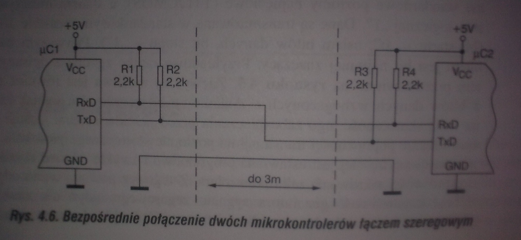

    Proszę o pilną pomoc w uruchomieniu komunikacji między dwoma atmegami.
    Sklejam projekt inzynierski (quadrocopter)i prace staneły na module komunikacji radia z plytą główną po i2c.
    W skrócie ;
    -odbiornik rc 2,4GHz daje na wyjsciu 8 PWM
    -konwertuje PWM na PPM
    -atmega8 analizuje PPM i komunikuje sie z płytą główną po i2c
    Dla testu (zamiennik płyty gl) zmontowałem moduł atmega8 + lcd wyswietlajacy przeanalizowane polecenia z pilota - jak na schemacie powyżej
    nie wiem gdzie jest błąd ale uklad staje w punkcie "czekam na dane"
    Proszę o w miarę szybką odpowiedź - deadline do konca wrzesnia

  • #3 12746367
    nie_ogarniam
    Posty: 3
    dosłownie - nie,
    na załączonym schemacie nie uwzględniłem wyświetlacza lcd, chodziło mi głównie o sposób podłączenia SDA i SCL

    Realizacja części sprzętowej przy transmisji szeregowej wygląda tak, że łączysz bezpośrednio ze sobą na " krzyż" wejścia i wyjścia (RxD i TxD) współpracujących układów. Tak jak na rys poniżej.

    nie_ogarniam
    Posty: 3
    czyli podlaczam
    SDA->SCL
    SCL ->SDA
    i oporniki podciagajace przy kazdej atmedze?

    wOjasmen
    Posty: 70
    Pomógł: 2
    Ocena: 17
    Chodzi mi o transmisje szeregową wykorzystującą linie RxD i TxD. Omyłkowo napisałem SCL i SDA , błąd już poprawiłem.
