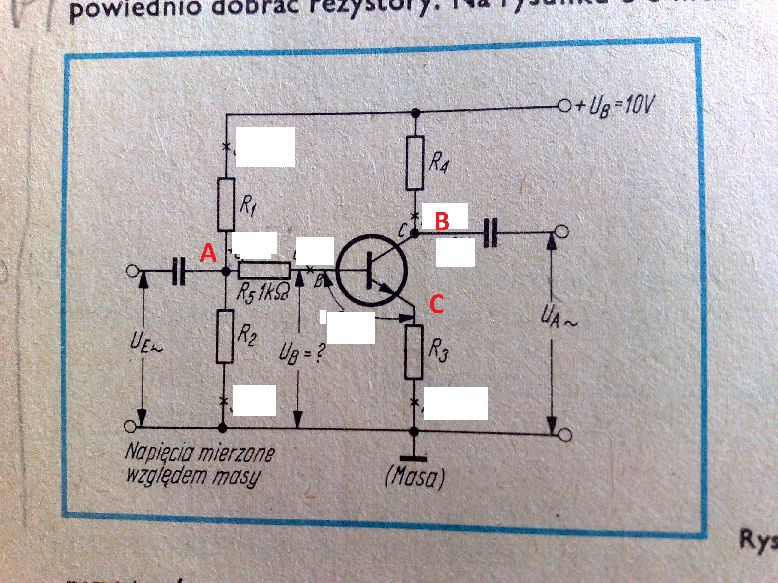

    Mam problem z czytaniem banalnych schematów, nie mam zielonego pojęcia jak wyznaczać potencjały w danych punktach itp. Załóżmy że mamy taki oto prosty obwód (wszystkie wartości R znane):
    Czytanie banalnych schematów.
    Atmega8A-PU - Brak współpracy z wyświetlaczem 7 segmentowym.
    Nie wiem jak wyznaczyć potencjał w punktach ABC, w książkach potencjał w punkcie A wyznaczany jest z dzielnika napięcia z rezystorów R1 i R2, w ogóle nie uwzględnia się faktu, że z punktu tego wychodzi jeszcze jedna gałąź, co więcej nie jest nawet wspomniane dlaczego tego się nie uwzględnia. Może któryś z bardziej zaawansowanych użytkowników byłby na tyle miły żeby mi to objaśnić ??
    https://www.elektroda.pl/rtvforum/viewtopic.php?p=12496398#12496398
