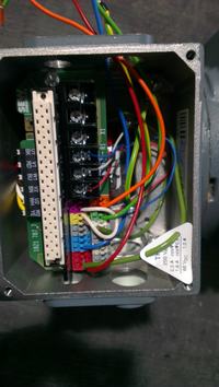

  • #10 12768965
    Paradoksalny
    Posty: 24
    Ocena: 27
    Zdjęcia wnętrza puszki przyłączeniowej. Wystarczy jak przyłącze zasilanie, i hamulec zostanie zwolniony automatycznie?

  • #11 12769103
    Krzysztof Reszka
    Posty: 10574
    Pomógł: 609
    Ocena: 1551
    Sprawa nie jest taka prosta oto Goglowe tłumaczenie ich strony

  • #12 12769281
    Paradoksalny
    Posty: 24
    Ocena: 27
    Musze przyznać to tłumaczenie google jest boskie, dzięki. Szukam informacji na stronie anglojęzycznej (nie znam niemieckiego), i nie moge znaleźć jasnych informacji jak podłączyć hamulec BE, znalazłem info dla BGE, BM(G) ale dla samego BE nie mogę znaleźć nic co jednoznacznie rozwiąże mój problem. Wspieram się tym pdf-em
    http://www.sew-eurodrive.com/download/pdf/9PD0049.pdf. Poza tym cewka już jest wpięta w miejsca odpowiadające instrukcji z pierwszego postu. Według instrukcji są to połączenia opcjonalne, więc domyślam się (ale to tylko moje domysły) że cewka hamulca jest just odpowiednio zasilona.
    #13 12769759
    lefik
    Posty: 75
    Pomógł: 5
    Ocena: 2
    Według mnie to hamulec masz już podłączony. Musisz podłączyc zasilanie 3x400V i prawdopodobnie 24Vdc oraz sterowanie. I najważniejsze przejrzyj tego manuala dokładnie:
    http://www.sew-eurodrive.com/download/pdf/16817214.pdf
    Masz tam wszystkie ustawienia od sposobu sterowania, ramp, jak ma byc załączany hamulec, prędkości itp. Samym stycznikiem tego nie uruchomisz.
    Pozdrawiam Lefi

  • #15 12778874
    kuba2211
    Posty: 66
    Pomógł: 4
    Ocena: 12
    Kolego masz standardowego Movimota . Napędzają u mnie sporo elementów i dobrze pracują. W SEW - Eurodrive w Łodzi bardzo chętnie pomagają przy rozruchach swoich produktów. http://www.sew-eurodrive.pl/ .
    Movimot zawiera falownik i wystarczy podać zasilanie i sterowanie.
