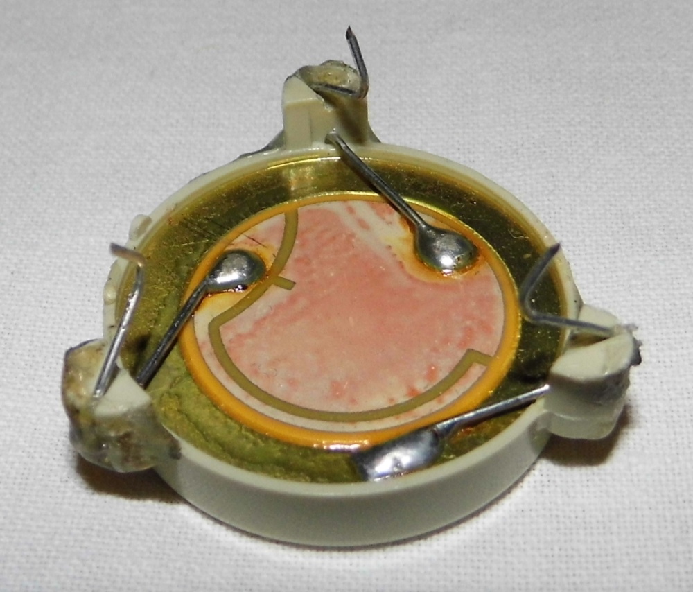

    Koledzy poradźcie jak przerobić układ sygnalizujący zaświecone światła, fabryczny uległ uszkodzeniu i nie działa, sam buzer. Może dało by się przerobić, nawet zamontować dwa buzerki zamiast jednego. Oryginalny posiadał trzy wyprowadzenia i nie mogę dojść do tego w jaki sposób to działało.

    Uszkodzony jest buzer a on ma trzy wyprowadzenia, szukałem w sklepach internetowych ale standardowe mają dwa wyprowadzenia. Nie mogę znaleźć też co to za tranzystor, wydaje mi się że to npn możliwe że też jest uszkodzony. Chciałbym na tej samej płytce podpiąć buzer z dwoma końcówkami, nawet dwa jak trzeba ale nie wiem jak, dlatego proszę o pomoc.

    Pokaż zdjęcie tego buzera.

    Proszę
    Jak przerobić uszkodzony sygnalizator świateł w samochodzie? Jak przerobić uszkodzony sygnalizator świateł w samochodzie?

    Ten buzer to faktycznie jakiś wynalazek.

    Ocena: 184
    To buzer ze sprężeniem.
    Trzecie wyprowadzenie to elektroda do sprzężenia zwrotnego, dzięki której wzbudzają się drgania generatora na tranzystorze.
    Można podobne buzery kupić Buzzer 35mm blaszka piezo sprz. mosiądz 2.8kHz 200R 24nF ze sprzężeniem lub przetwornik piezo membrana (blaszka) z gen. bez obudowy φ20mm 4.0kHz i Przetwornik piezo FT13.5t6.8a1 13mm. Możesz spróbować wstawić któryś z nich pasujący średnicą. Ceny jak widać nie są porażające, kup parę sztuk bo przy lutowaniu łatwo odgrzać powłokę. Wypróbuj bez wklejania w obudowę czy będzie działał podłączając analogicznie jak oryginalny, mała elektroda sprzęgająca do rezystorów bazy, zewnętrzna do emitera wewnętrzna do kolektora. Jeśli nie będzie chciał się wzbudzać dobierz opornik łączący sprzężenie z bazą tranzystora. Jak zadziała to osadzenie w starej obudowie trzeba zrobić na elastycznym kleju, jak butapren lub podobnym, na sztywnym kleju dźwięk może być nieprzyjemny, a nawet może się nie wzbudzać.

    Oryginalny układ działał przed uszkodzeniem prawidłowo i sygnalizował to co trzeba i jak trzeba. Wydaje mi się że najprościej będzie włączyć w oryginalną płytkę buzer 12V z generatorem. Tranzystor wylutować i do pól lutowniczych tranzystora podłączyć - plus buzera do kolektora minus do emitera. Zamiast opornika 3,3 kΩ wstawić taki przy którym buzer odpowiednio głośno piszczy. Nic nie trzeba kombinować z przekaźnikami itp. układ powinien działać tak jak oryginalny.
    Zrobiłem wg opisu i działa jak oryginał:) Może nie jest tak głośny jak był ale to mi w zupełności wystarcza. Mam kilka małych buzerków do druku więc nie będę już kombinował z blaszkami. Przy wartości 3,3k buzer nie działał, zaraz po włączeniu dał tylko oznakę i tyle.
    Wlutowałem 220Ω i jest ok. Wszystko zmieściło się do obudowy i działa bez zastrzeżeń.
