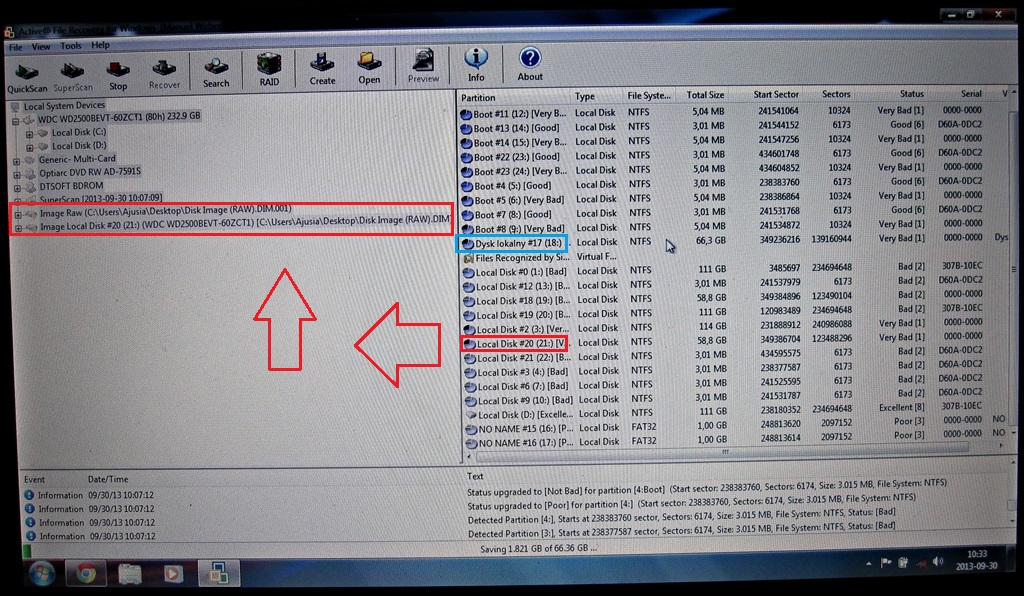

    Witam! Mam ogromny problem. Stawiałem dzisiaj na laptopie dziewczyny (Compaq Presario CQ60-140EW) nowy system (windows 7) ponieważ stary był już strasznie zawalony. Wszystkie ważne dane (zdjęcia rodzinne, pliki tekstowe) były skopiowane na partycję "D". Z rozpędu w biosie zamiast dysku "C" wybrałem dysk "D". Sformatowałem więc przez nieuwagę partycję "D",a później zainstalowałem na niej system. Chciałbym odzyskać chodź część utraconych danych. Na jej laptopie mam teraz dwa Windowsy 7 na dysku C stary, a na dysku D nowy. Odpaliłem system na starym windowsie (dysk C) by ściągając programy takie jak GetDataBack for NTFS czy Active@ File Recovery i nie nadpisywać plików i tym samym tracić cennych danych z dysku D. Aktualnie w programie Active@ File Recovery 8.1.0 robię SuperScan na dysku D. Pytanie moje brzmi co dalej? Co mam zrobić gdy program zeskanuje do końca dysk ? Będę już widział te stare utracone pliki i poprostu sobie je skopiuje na dysk C jakby nigdy nic?

    A więc tak:
    1. Zrobiłem SuperScan dysku D
    2. Wybrałem plik "Local disc #20 (21:)" o wadze 58,8 GB i dałem Create.
    Compaq CQ60 Dysk 250Gb - Jak przywrócić dane z dysku D po instalacji Windowsa 7
    3. Utworzył się obraz "Disk Image (RAW).DIM.001" 58,8 GB oraz "Disk Image (RAW).DIM 289 bajtów
    4. Dałem Open Image (jeden i drugi plik) ale zasadniczo nic się nie zmieniło, pojawiły się te obrazy ale nie rozwijają się poniżej screen (te czerwone)
    staram się robić jak tu ale nie wyskakuje mi okno "Properties"
    http://file-recovery.com/recovery-open-disk-image.htm
    5. Z bezsilności robię kolejny obraz pliku "Dysk lokalny #17 (18:) ... 66,3 GB - to na niebiesko.
    6. W połowie robienia obrazu wyskoczył błąd. Czuje, że coś robię źle. Widziałem na YT, że ludzie nie robią obrazu ale dają recovery, robię odnowa SuperScan i tym razem dam recovery

    Jak będziesz miał szczęście to trochę odzyskasz. Nadpisane przez instalację windowsa pliki są już oczywiście stracone i nie ma żadnego sposobu na ich odzyskanie.
