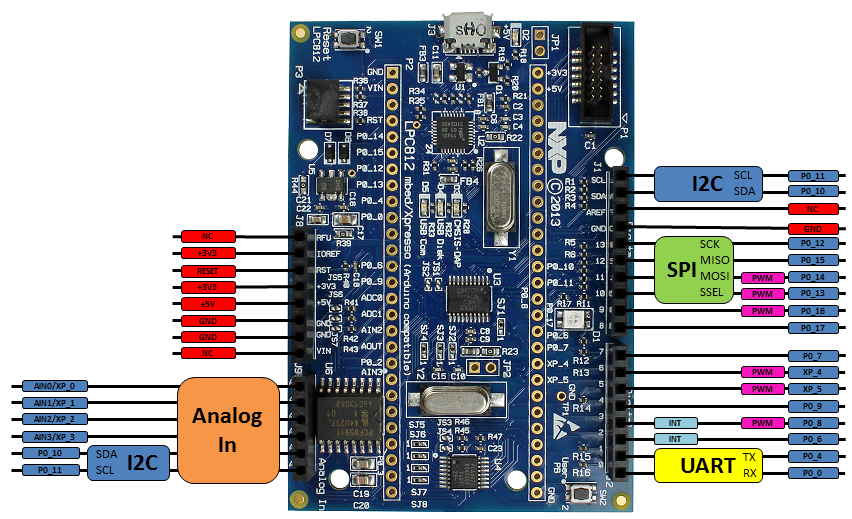

    Temat zainteresuje pewnie czytających mikrokontrolery.blogspot.com, którzy zamówili za grosze (ok. 5,5zł) płytkę wymienioną w tytule.
    Przerobiłem tutorial na stronie mbed.org z użyciem kompilatora online. Kod migający wbudowaną diodą RGB działa bez problemu. Nie działa natomiast PWM, a dokładniej: nie kompiluje się. Nie mogę skompilować nawet przykładu z HELP'a:
    Kod: text
    Zaloguj się, aby zobaczyć kod
    Otrzymuję błąd:
    Identifier "PwmOut" is undefined
    Dlaczego? Bo np. takie wyrażenie jak DigitalOut jest zdefiniowane.
    To moje pierwsze kroki z tą płytką, jak i z tworami Arduino-podobnymi, więc proszę o wyrozumiałość. Szkoda byłoby, gdyby taka fajna płytka umiała tylko zapalać diodę.

    Tak sobie czytam datasheet LPC812 i nie wiem czy z tymi PWM to nie jest jakaś ściema. MCU ma co prawda coś takiego jak SCT (State-Configurable Timer), ale nie wiem czy jest to w ogóle obsługiwane przez dostarczane biblioteki. Ale na rysunku poglądowym wyraźnie zaznaczono kanały:
    LPC800-MAX - Błąd kompilacji PWM w Mbed IDE: Identifier 'PwmOut' is undefined
    Tym niemniej błąd dziwny, bo bardziej przypomina awarię preprocesora, niż niewłaściwy kod.

    Wygląda na to, że ta płytka nie ma zdefiniowanego czegoś takiego jak PwmOut - gdy zmienię płytkę na jakąś inną w opcjach kompilatora, wszystko idzie jak trzeba. W takim razie, co oznaczają na rysunku opisy wyjść jako PWM? Zwłaszcza że 2 z nich (XP_4, XP_5) są dostępne poprzez ekspander portów I2C PCA9672. Zupełnie nie rozumiem "co autor miał na myśli".

    Wiem, że może temat stary, ale chciałbym coś dopowiedzieć. "Wbudowana" led zachowuje się dziwnie, bo jest włączona, gdy na jej pinie jest 0. Też miałem z tym problem na początku.
    Kompilator - mieli coś poprawiać, ale PwmOut nadal nie działa i się nie zanosi. W kodzie podanym przez olelek PWM jest definitywnie programowy - krótkie delaye w pętlach for. W zasadzie na PWM nie ma co liczyć.
