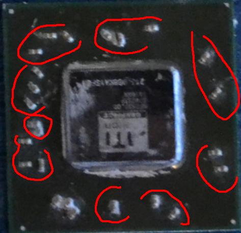

    Brak na obu DVI, grałem w gry, ale nie przesadnie wymagające. Zdjąłem właśnie radiator żeby się przyjrzeć i od rdzenia czuć spaleniznę.:(

    Kupiłem ją używaną - od tyłu wygląda jakby już coś kiedyś było lutowane (ślady kalafonii).
  • #24 12797920
    safbot1st
    Posty: 21951
    Pomógł: 2719
    Ocena: 1583
    O jejku! Kolego, a te elementy smd wokoło rdzenia to osobiście kolega wysmarował pastą?
    Przecież taka pasta przewodzi prąd.
    Trzeba to zmyć jak najszybciej izopropylem lub czymś podobnym, albo już przepadło!
    RADEON 2600 pro - nie podaje obrazu, wydziela ciepło, blokuje rozruch komputera
    tak być nie może
    ps. po prawej stronie czerwonego radiatorka jakąś spaleniznę widzę...

    Pasta się niejako rozpłynęła poza rdzeń, w takim stanie zastałem po zdjęciu radiatora i czyściłem wacikami - a to są pozostałości - nie wiedziałem, że to szkodzi.

    No i prosimy lepsze foto co tam się dzieje przy tym czerwonym radiatorku.
    Co do pasty to można przypuszczać, że nie ma domieszki metali i nie przewodzi, bo gdyby była z domieszką srebra np. Arctic Silver to raczej już wcześniej by coś "strzeliło".

    ps. możesz przy okazji czyszczenia tych smd przemyć piny (te ząbki na dole), bo na foto wyglądają na brudne - zwłaszcza z przedniej strony pcb.
    emilzaorski napisał:
    ślady kalafonii
    Chiny nie czyszczą osadów, a kalafonia może być na elementech montowanych ręcznie.
