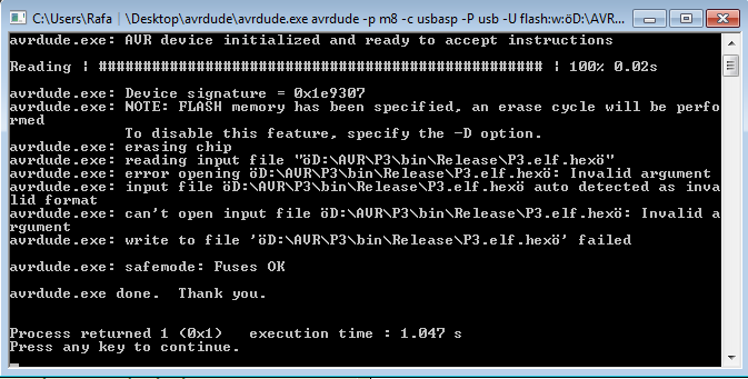

    Jeśli chodzi o mikrokontrolery to jestem strasznie początkujący, w zasadzie dopiero zaczynam zabawę z tym. Zakupiłem uC (Atmega8-16pu) i programator na allegro, zwykły taki za 20 zł. sterowniki do programatora zainstalowane, odpaliłem Code::Blocka, skonfigurowałem wszystko pod programator - w edycji narzędzia w okienku programator wpisałem ' avrdude -p m8 -c usbasp -P usb -U flash:w:”${PROJECT_DIR}bin\Release\${PROJECT_NAME}.elf.hex”:a '
    i przy próbie użycia tego narzędzia avrdude wywala takie oto informacje:
    Błędy przy programowaniu Atmega8-16PU przez avrdude i usbasp
    w MkAVRCalculatorze znajduje mi podłączony procesor (atmega8), nawet udaje się zmienić fusebity. próbowałem też cos zdziałać przez Eclipse a na koniec Atmega Studio i za każdym razem to samo. co może byc przyczyną? może coś zrobiłem źle ale co? ma ktoś jakiś pomysł jak to naprawić?

    Masz jakieś dziwne ” w ścieżce do hexa

    kiedy je usune dopisuje mi do niektórych błędów "no such file or directory", a tak dalej to samo. Spróbowałem wgrać samego HEXa przez MkAvrCalculator i nie było żadnego problemu, wszystko działa jak należy.

    A po co jest to .elf w nazwie pliku ? Powinno być: nazwa_projektu.hex
    A spróbuj tak:
    avrdude -p m8 -c usbasp -P usb -U flash:w:${PROJECT_DIR}\bin\Release\${PROJECT_NAME}.elf.hex:a
    Poza tym czy rzeczywiście "release" kompilujesz, czy może "debug" ? :)

    PROXAQQ - niesamowite dziekuje! usunąłem to .elf i teraz działa jak należy :D nie wierze ile ja sie nad tym meczyłem a rozwiązanie takie proste... no nic dziekuje bardzo :D

    Jeśli kopiowałeś ze strony internetowej, to tam zapewne były jakieś stylizowane cudzysłowy zamiast zwykłych podmienione przez formatowanie strony. Dlatego trzeba zwracać uwagę na to, co się kopiuje.
