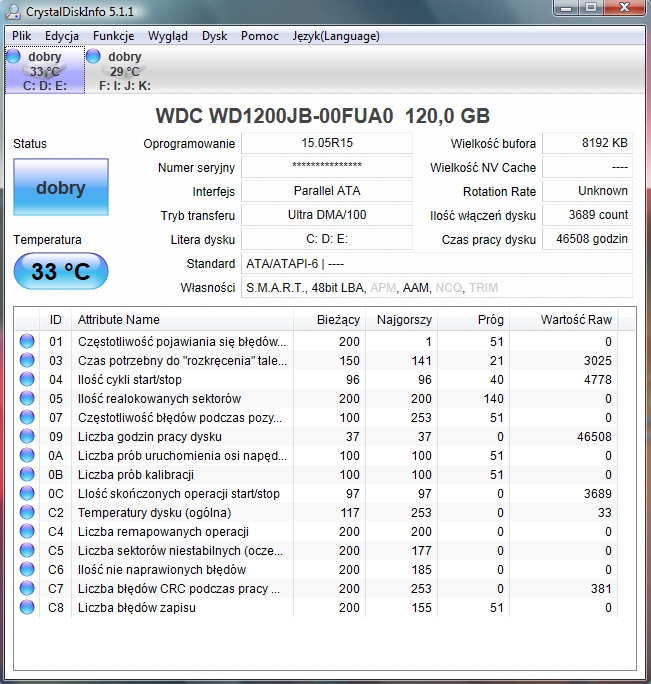

    Kilku (Seagat , Hitachi, WD ) , tylko nie pracowały aż tyle po zmianach i przed co opisany 10 letni WD. Niemniej często moje dyski lądują w różnych "konfiguracjach" bo to nie tylko pion a i do "góry kołami - elektroniką" niemniej to jest krótszy okres ( parę dni ) dlatego o tym nie pisałem. Przykład mój pokazuję to , że dysk może tak pracować. Nie wiem czy każdy "rocznik", domniemywam , że niejeden model sobie z tym poradzi.
    Wklejam SMART , że dysk pracuję 46,500 godzin jakby ktoś miał wątpliwości:
