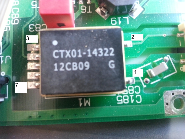

    Posiadam panel używany do sterowania maszyną w którym nie ma podświetlania na matrycy LM8v302. Nie jest to wina matrycy. Z uwagi na to, że panel jest zasilany z matrycy którą steruje nie mogę go podłączyć na serwisie. Za podświetlanie odpowiedzialny jest Inwerter CXT01-14322, ale nie mogę znaleźć datasheeta układu.
    Na co dzień zajmuję się inną elektroniką i proszę o podpowiedź odnośnie diagnozy problemu.
    Pomiary rezystancji między nogami CXT01-14322:
    1-2 147 Ohm
    3-4 0,2 Ohm
    4-5 0,3 Ohm
    5-6 750 Ohm
    6-7 0 Ohm
    Inwerter CXT01 - Brak podświetlania na matrycy. Inwerter CXT01-14322

    datasheet"u nie ma ?
    tajemnica firmowa
    To industrial panel i na dodatek Sanyo, czyli nikt nie będzie "podcinał" gałezi na której siedzi (nie odbierał sobie chleba i pracy)
    Tylko to czasem pomocne
    http://ic72.com/pdf_file/8/188287.pdf
