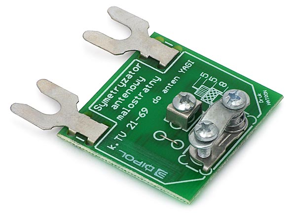

    Czy w tej antenie jest symetryzator :?:
    Jeśli jest to zasilacz nie może się w tej instalacji znaleźć.
    niby wszystko dobrze, ale siła sygnalu wynosi 0 %
    a jakosc 10 %.
    Na jakim muxie, na tych co odbierasz. :?:
    Być może sygnał jest za słaby i będziesz potrzebował wzmacniacza, jak było z odbiorem dotychczas z tv analogową.

    A kabel gdzie przymocowałaś na klej do anteny. :shii:
    antena->kabel->TV i tuner
    Zgadza się. :wink: Tylko tuner i TV.
    Symetryzator to jest taka magiczna zielona płytka w antenie.
    Brak sygnału z anteny Opticum ax100 i tunera Cabletech urz0195 - co robić?
    Masz taką płytkę czy wzmacniacz, podobny wygląd aczkolwiek do wzmacniacza potrzeby zasilacz.

    Całkiem możliwe, że cos takiego mam :)
    Moja antena posiada chyba zabudowany ten symetryzator
    Trzecie zdjecie
    Jeśli jest to potrzebne, to antena byla skierowana na Makarki, Łosice, Sokołów Podlaski, i wciaż to samo... sygnał ani drgnie...]Link[/url]

    oskar-jarzabek napisał:
    Wyjaśniono tam, że antena jest z symetryzatorem.
    Instalacja musi wyglądać tak :
    antena < kabel koncentryczny < wtyk antenowy do TV < dekoder z TV
    Przy mocach nadajników około 50kW czy 100kW i do odległości 40km - to musi działać poprawnie. :!:
    Odłączyłem ten zasilacz, dalem normalną F-kę.
    Ale wtedy płytkę w antenie również należy wymienić, bo miałeś zasilacz, to był wzmacniacz antenowy, a teraz go nie ma, to musisz w antenie założyć symetryzator antenowy.
    Moderowany przez Olek II:
    Gdybyś łaskawie przeczytał opis tej anteny w zamieszczonym wyżej linku, to wiedziałbyś, że tam jest symetryzator. Proponujesz wymianę symetryzatora na symetryzator.
    3.1.11. Publikowanie wpisów nie zawierających merytorycznej treści, zawierających szkodliwe porady, porady nie będące próbą rozwiązania problemu oraz publikowanie identycznych wpisów następujących po sobie lub powtarzających informacje ujęte w toku dyskusji.
