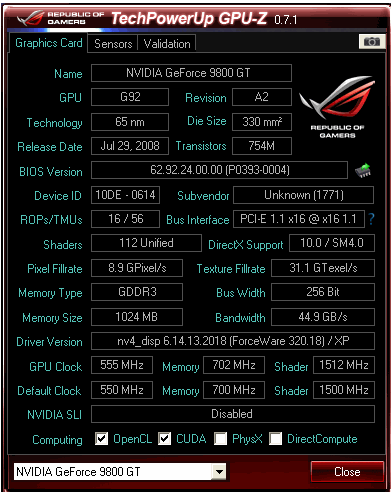

    Jeżeli chcesz kupić poserwisowy sprzęt, to jak najbardziej podejdzie. ;) Najlepiej od razu pod ten Modecom Feel podłącz, to zaoszczędzisz sobie póżniejszego rozczarowania, niedługo po upływie gwarancji rozruchowej. :lol:
    P.S. Jak dobrze poszukasz, to pewnie znajdziesz aukcję, gdzie ta karta kupiona była za kilka zł jako martwa, albo siejąca artefaktami - przez niejakiego P...S.

    W ogóle 9800GT nie kupuj bo awaryjne karty, jak starsi bracia 8800GT. Poza tym ta z aukcji jakaś lekko "przyhamowana", niższe taktowanie rdzenia i pamięci niż w referencyjnych 9800GT.

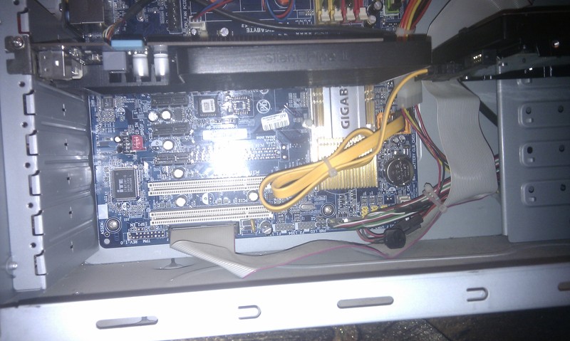

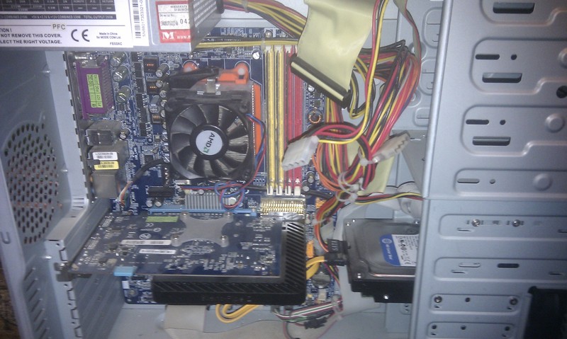

    silentus napisał:
    Jedno co mnie zdziwiło, to.. że aktualna karta Gigabyte GeForce 7600 GT z chłodzeniem Silent Pipe 2 nie ma żadnego wejścia na wtyczkę 6 pin ?
    7600GT jest na tyle słaba że nie potrzebuje dodatkowego zasilania, jej TDP nie przekracza bodajże 50W.
