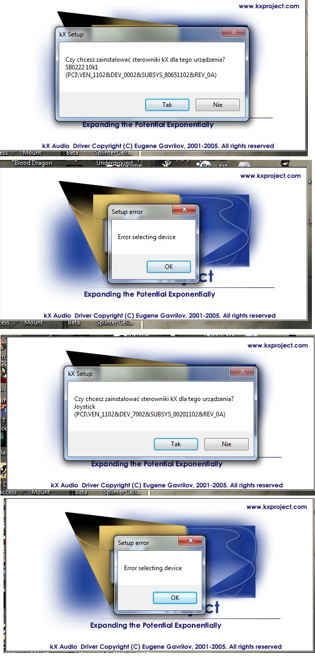

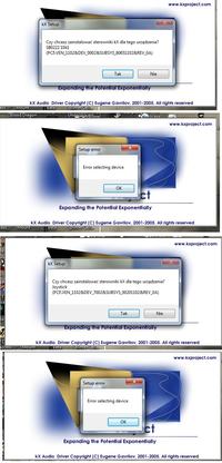

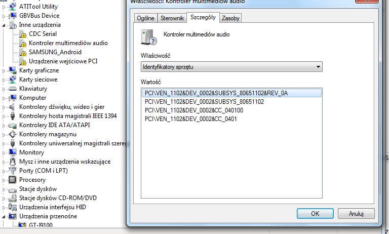

    Dzięki ale niestety instalator ... te sterowniki nie znalazły zgodnego sprzętu, po resecie biosu płyty głównej karta zawitała na liście menadżera urządzeń Windows co pozwoliło mi wyjąć identyfikator sprzętu PCI\VEN_1102&DEV_0002&SUBSYS_80651102&REV_0A

    Szukałem, szukałem i znalazłem nazwę na zagranicznym forum, po nazwie pliku znalazłem paczkę i skoczyłem na kafejkę pobrać, zainstalowało się wszystko elegancko i hula aż miło.
    Te Kx'y nie chcą się zainstalować nie wiem czemu ale to już nieważne.
