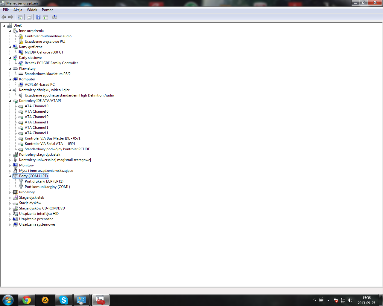

    Problem wygląda następująco , mam komputer z Win7 , płyta główna z ASUSa , kartę dźwiękową Creative Soud Blaster 5.1 LIVE SB0100 , oraz głośniki 5.1 i nie mogę uzyskać dźwięku przestrzennego - nie wykrywa mi w ogóle karty dźwiękowej znaczy się jest w menadżerze urządzeń ale jako niezidentyfikowana bez żadnych informacji. Pobrałem do tej karty sterowniki ale podczas instalacji informuje mnie że nie wykryto takiej karty. Sprawna na pewno jest bo mam takie 2 i na dwóch próbowałem
    Z góry dziękuję za pomoc

    Pokaż zrzut z menadżera urządzeń. Jeżeli wykrywa kartę to podaj ID sprzętu, bo prawdopodobnie złe sterowniki instalowałeś i dlatego nie wykrywa Ci karty dźwiękowej.

    Podaj ID dla tych 2 sprzętów z wykrzyknikiem.

    Inne urządzenia
    Nieznany
    Magistrala PCI 4, urządzenie 3, funkcja 0
    Stan urządzenia :
    Sterowniki tego urządzenia nie są zainstalowane. (Kod 28)
    Nie został wybrany sterownik dla zestawu lub elementu informacji o urządzeniu.
    Aby znaleźć sterownik dla tego urządzenia, kliknij opcję Aktualizuj sterownik.
    Podobnie jest do tego niżej , nie ma żadnych konkretnych informacji :cry:

    http://www.driverguide.com/ z tej strony nie mogę pobrać coś jest nie tak
    ale to jest to z identyfikatora urządzenia pomóż mi dotrzeć do działających sterowników
    pci\ven_1102&dev_0002&subsys_80641102&rev_07
    pci\ven_1102&dev_0002&cc-040100

    Spróbuj przepiąć kartę do innego złącza PCI jeżeli masz jakieś wolne i wtedy zainstalować.

    Wyłącz w Biosie zintegrowaną kartę dźwiękową. Następnie zobacz tutaj :

    Może i trochę przedawniony temat lecz mam odpowiedź do tej karty dźwiękowej Creative SB0100 pod Windows7 x64
    1. Pobieramy najnowszą paczkę sterowników z Link
    2. Instalujemy.
    3. Konfigurujemy w programie bądź sprawdzamy, czy głównym urządzeniem odtwarzania jest "Wave Out 4/5".
    4. Gotowe :)
    Po tych krokach karta dźwiękowa powinna działać :) (sprawdzone i przetestowane na moim komputerze :))
