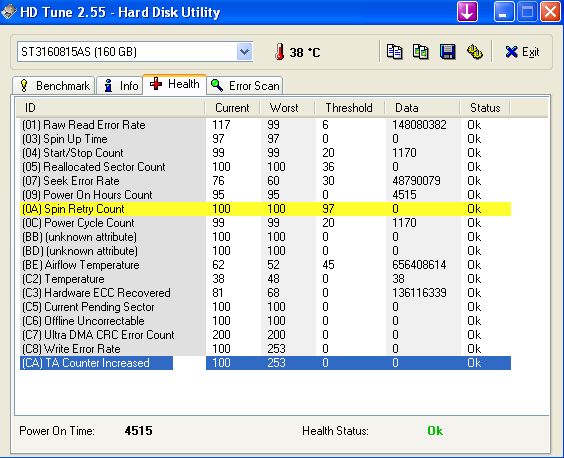

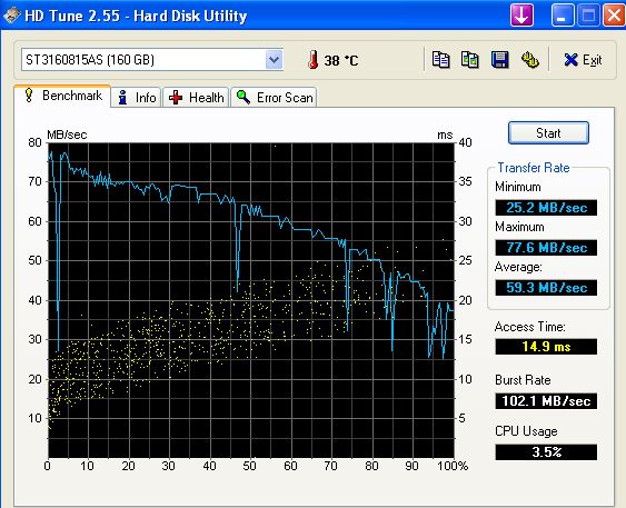

    Komputer działa 8 godzin dziennie bez przerwy. Z ciekawości zajrzałem w SMART i przedstawia się następująco:
    ST3160815AS - Analiza SMART i wpływ zasilacza no-name na działanie dysku
    Jeszcze benchmark:
    Komputer działa na zasilaczu no-name, ale czy na pewno tutaj szukać przyczyny?
    Profilaktycznie przynajmniej zmierz napięcia.

    Dysk nie ma problemów, przynajmniej pokazuje tak SMART tego dysku.
    A parametry 01, 07, C3?

    Jest OK. Ten typ ST ma takie wysokie niektóre atrybuty.
    Dokładnie jak kolega powyżej, w Seagateach to norma.
