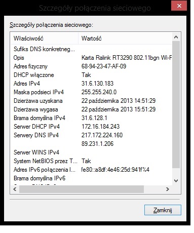

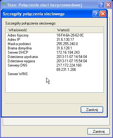

  • #11 12869333
    mamakapcia
    Posty: 402
    Pomógł: 12
    Ocena: 64
    Działa tylko gdy łączę się z komputerkiem z XP...
    Może to pomoże:
    XP
    Jak utworzyć grupę domową (Windows XP + 8.1) przez Wi-Fi?
    8.1
  • #12 12869540
    freetz_master
    Posty: 1443
    Pomógł: 117
    Ocena: 156
    Moze wez kogos, kto sie na tym troche zna.
    Sprobuje opisac, co modzisz:
    1. Cisco EPC2425 jest skonfigurowany jako repeater. Efekt jest taki, ze X ludzi ma bezposredni dostep do twoich komputerow, BEZ JAKIEGOKOLWIEK FIREWALLA
    2. Twoje IP za kazdym razem bedzie inne, wiec szukanie za kazdym razem swoich kompow po sieci to lekki bezsens. Dzierzawa wygasa po godzinie :-)
    3. Pewnie, udstepnij wszystkie pliki bez hasel i zadnych zabezpieczen :-) , cala okolica bedzie miala ubaw (~4000 ludzi) , najlepiej sciagniete firmy z torrenta, wlasne zdjecia, pisma bankowe itp.
    Podsumowanie:
    1. Zamow kogos, kto ma o tym pojecie.
    2. Potrzebny jest router/AP, ktory utworzy wlasna zabezpieczona podsiec z NAT, gdzie nikt w niczym nie bedzie myszkowal i kazda maszyna bedzie miala stale IP.
