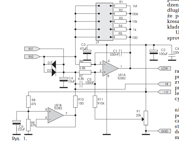

Przystawka do pomiaru małych prądów - problem z napięciem wyjściowym TL072
Lukasz51 20 Paź 2013 23:55 2838 5
  • #1 12864866
    Lukasz51
    Posty: 86
    Pomógł: 2
    wykonałem przystawkę do pomiaru małych prądów ze schematu http://ep.com.pl/files/6325.pdf Lecz na wyjściu po zwarciu wejść jest VCC - jakieś 0.5V.
    Pomierzyłem wartości na następujących pinach przy napięciu zasilania ok 9V:
    1 - 8.6V
    2 - 23mV
    3 - 23mV
    5 - 4.543 (połowa VCC)
    6 - 2.54V
    7 - 2.54V (po odlutowaniu R10 napięcie równe 4.542V)
    Schemat sprawdziłem wielokrotnie i nigdzie nie popełniłem błędu, wszystkie elementy posiadają identyczne wartości jak na schemacie. Wyjątkiem jest wzmacniacz TL082 który zastąpiłem TL072. Podejrzewam, że schemat zawiera jakieś błędy, jeden odnalazłem sam. Wzmacniacz operacyjny posiada odwrócone zasilanie. Po poprawieniu błędu i wymianie wzmacniacza operacyjnego na nowy, bez zmian. Na wyjściu ciągle pojawia napięcie zbliżone do napięcia zasilania.
    Rezystor w ujemnej pętli sprzężenia zwrotnego to w moim przypadku 1k. Proszę o pomoc w sprawdzeniu schematu i pomocy przy zdiagnozowaniu problemu.
    Po zmianie rezystora odpowiadającego za zakres na 100 Ohm:
    1 - 1,9V
    2 - 23mV
    3 - 23mV (napięcie zmienia się w zależności od ustawienia potencjometru)
    6 - 2.54V
    Najdziwniejsze jest to, że napięcie na wejściu odwracającym OP (pin 2) może być równe/większe/mniejsze niż na wejściu nieodwracającym (in 3), a napięcie na wyjściu (pin 1) pozostaje bez zmian. Kręcąc potencjometrem i mierząc napięcia na pinach wszystko powinno pracować idealnie lecz napięcie wyjściowe się nie zmienia..

    W schemacie innych błędów nie widać, ale na płytce zasilanie wzmacniacza było podłączone prawidłowo - inaczej niż na schemacie, porównaj schemat z twoją płytką.
    Zaczął bym szukanie od tego dokąd płynie ten duży prąd przez R10, wg schematu nie ma gdzie chyba że C4 jest uszkodzony lub odwrotnie wlutowany, możesz uruchamiać bez niego.

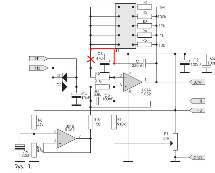

  • #3 12865106
    kicajbas
    Poziom 32  
    Posty: 1288
    Pomógł: 216
    Ocena: 144
    Nie jestem pewien, czy to nie powinno iść tak:
    Pozdr.

    Tak dokładnie nie analizowałem, ale na stałoprądowy punkt pracy to nie wpłynie.

    Sprawdziłem rozwiązanie zaproponowane przez kolegę kicajbasiowe, lecz niestety nie pomogło. Po wylutowaniu C4 napięcie na pinie 7 wynosi w przybliżeniu 8V.

    Ocena: 68
    Odłącz R11. Następnie zmierz różnicę potencjałów między masą wirtualną a wyjściem wzmacniacza pin 1. Układ wtórnika masy jest źle zaprojektowany, pętla sprzężenia wtórnika powinna objąć opornik 150Ω! Co robią te kondensatory elektrolityczne podwieszone do GND?. Powinien jeden kondensator podłączony być od +Ub do masy wirtualne, drugi od masy wirtualnej do GND oraz zblokowane zasilanie wzmacniacza 100nF. Oba kondensatory tej samej wartości np. 4,7µF/10V.
    Oczywiście daj 100p między piny 6,7 wzmacniacza operacyjnego wtedy kiedy pętlą obejmiesz 150Ω.
